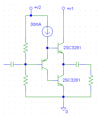

    По умолчанию Нужен совет по генератору тока
    Хотелось бы узнать мнение какое схемное решение генератора тока сюда лучше подойдёт ?
    Завсегдатай Аватар для fakel
    30.11.2007
    11,170
    По умолчанию Re: Нужен совет по генератору тока
    Достаточно однотранзисторного ОБ. Схема не критична
    Частый гость Аватар для Sid_VA
    18.03.2006
    334
    вот сюда можно глянуть - третий вариант
    http://www.ua9lak.qrz.ru/articles/free_hears.htm
    все уже давно придуманно
    Все познаётся в сравнении.
    30.11.2007
    11,170
    А оно работает?
    Аватар для SergVKS
    26.03.2005
    924
    Вариант Щуцкого даже в симуляторе нормально ток покоя не позволяет выставить и вообще он мне не нравится. Пока остановился на каскодной схеме - биполяр + 2n4391.

    24.03.2006
    Пятигорск
    3,024
    Какая-то извращённая схема Вообще , оставлять "висящей" базу транзистора , особенно мощного - как бы плохой стиль ..... а у аффтара схемы и источник тока был сделан так же Я бы не стал такую схему собирать , ну её нафиг
    25.11.2006
    77
    115
    В симуляторе может и не работает, а в жизни три прибора таких собрал (6 каналов соответственно). Да не только мой скромный опыт, многие повторяли и вполне устраивают результаты.
    21.02.2006
    1,626
    Поскольку для данного узла важен не шум, а термостабильность, то в каскод вместо полевика (у него термостабильная точка 5мА, далеко от нужных 30мА) лучше всего применить LM317L (схема ГСТ из него есть в датащит).
