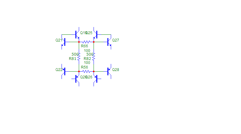

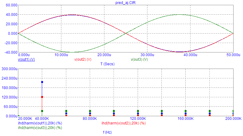

    И наконец, полностью (вертикально и горизонтально) симметричный трансимпедансник. Вторая гармоника существенно снижена

    Вот так можно независимо регулировать R81 R82 - ток покоя, R66 R56 - крутизну преобразования
    IC впору изготавливать.
    Не плохо было бы.
