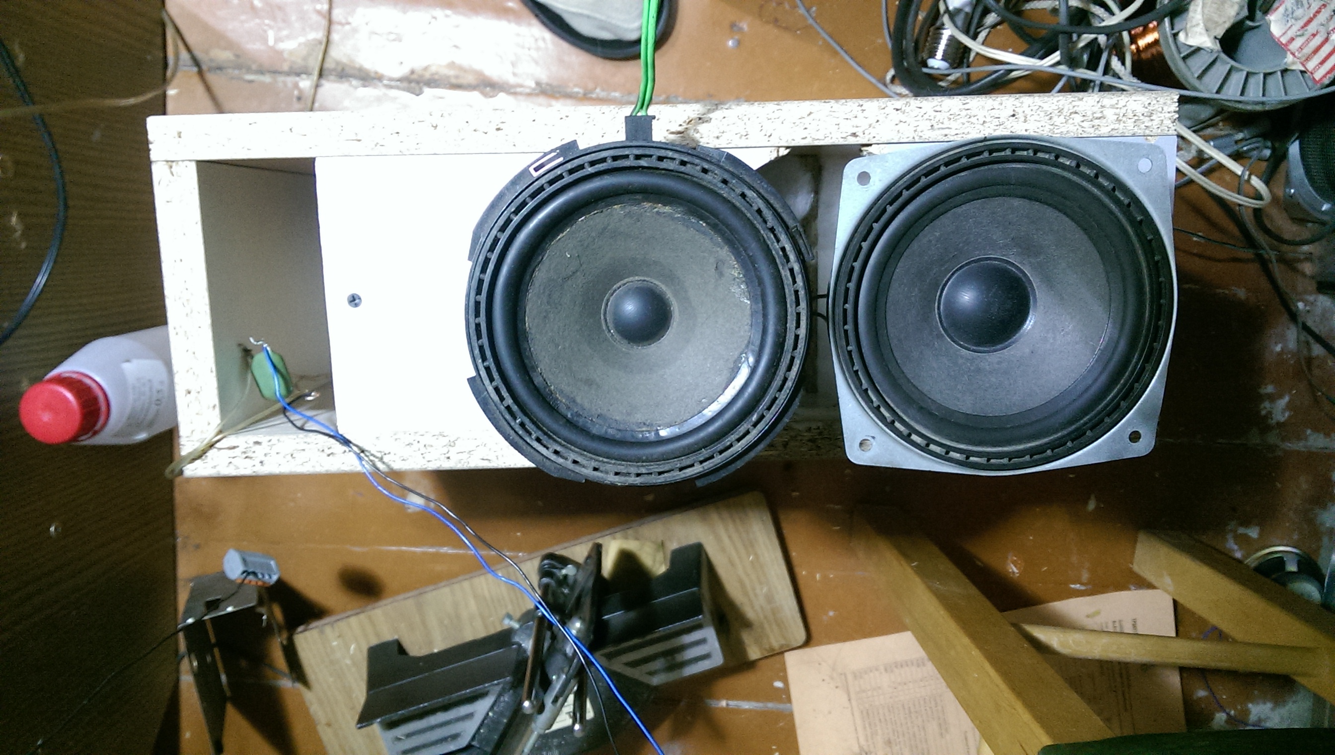

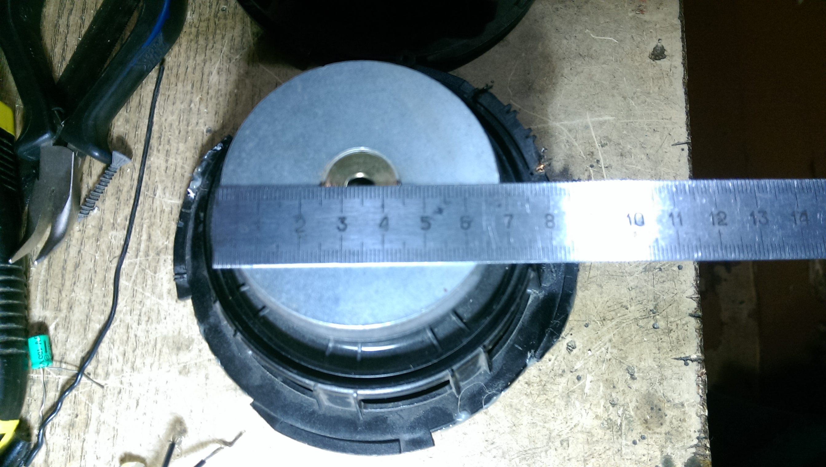

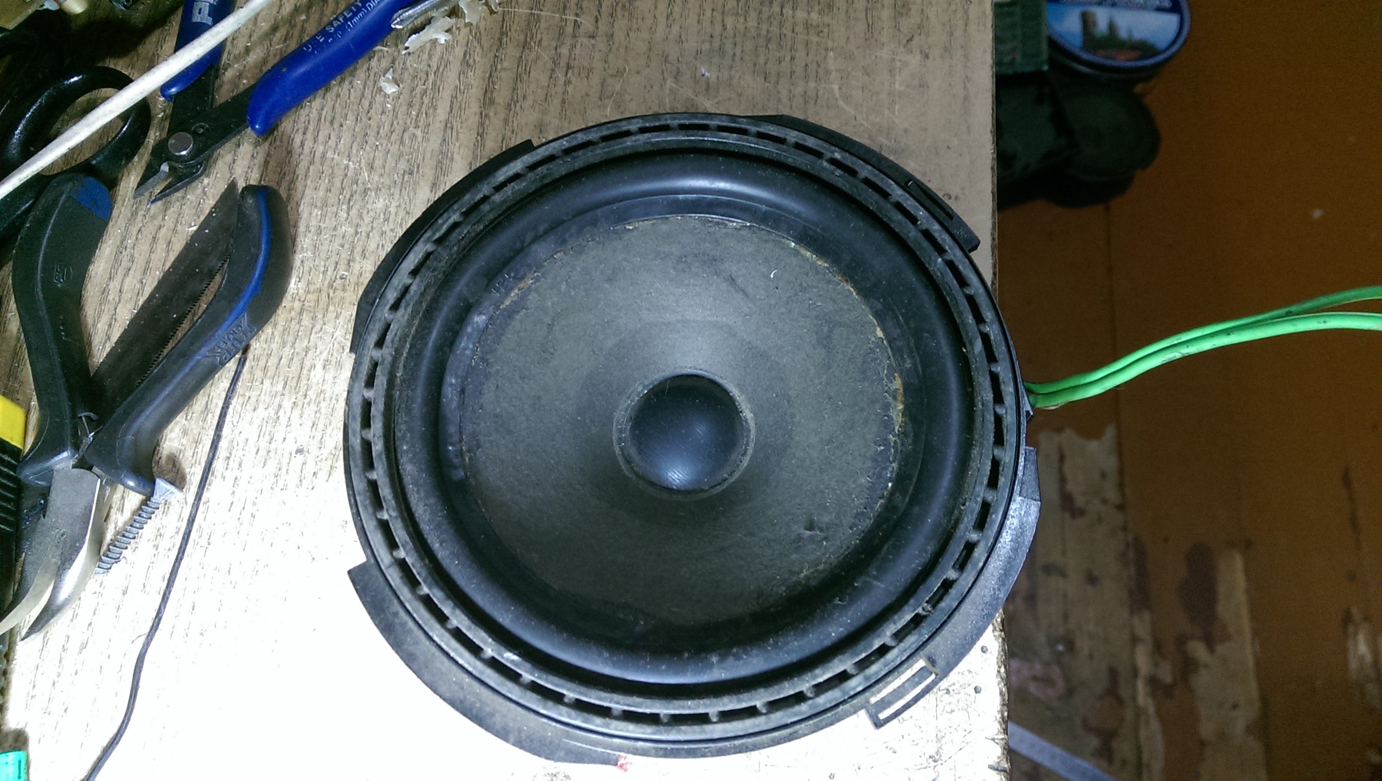

    Здравствуйте Саша. Выбрал этот проект по нескольким причинам. 1-- лабиринтов не делал и не слышал . 2 --с HornResp так нормально и не разобрался, вопросов по нему очень много.Самостоятельно рассчитать и изготовить хорошую колонку с первого раза вряд ли получится , а потому есть риск получить искажённую картину и негативный опыт. 3--динамик такой есть, поэтому будет гораздо проще получить проверенный результат, чтобы объективно оценить звучание лабиринтов.
    Собрал жопку в кулачок, напилил дров и собрал. Трудно поверить, что маленький динамик может так красиво выдавать низкие частоты-- без напряга, мощно, чисто. Динамик у меня один... Жаль, что динамик с AUDI не зазвучал в этом корпусе, хотя они практически близнецы. Подвес с виду одинаков, магнит только больше и корзина из пластика. Неужели магнит перекрывает канал и из за этого так меняется звук? Так вроде не настолько он большой. Второй такой динамик найти не получается, обидно однако.
    В него уже нужно внести много коррективов!
    Если не найду второй динамик, то оно как бы и не нужно, но всё же интересно, какие коррективы были бы внесены, а если использовать ГГ от AUDI, то актуальность остаётся. Даёт ли сворачивание SIGMA разницу в звучании?
    После долгих экспериментов разобрал второй динамик от ауди- там магнит маленький, но это никак не повлияло на звучание, так может дело в корзине? Она при установке в корпус даёт зазор в 1 см по кругу с передней панелью, в то время как динамик от бмв свободно излучает в рупор без препятствий. Как с этим бороться? Может тупо утопить динамик на 1 см? Ну или хотя бы мм на 7?

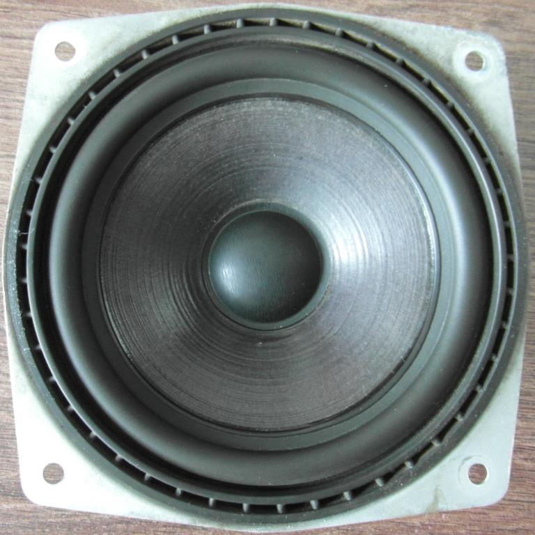

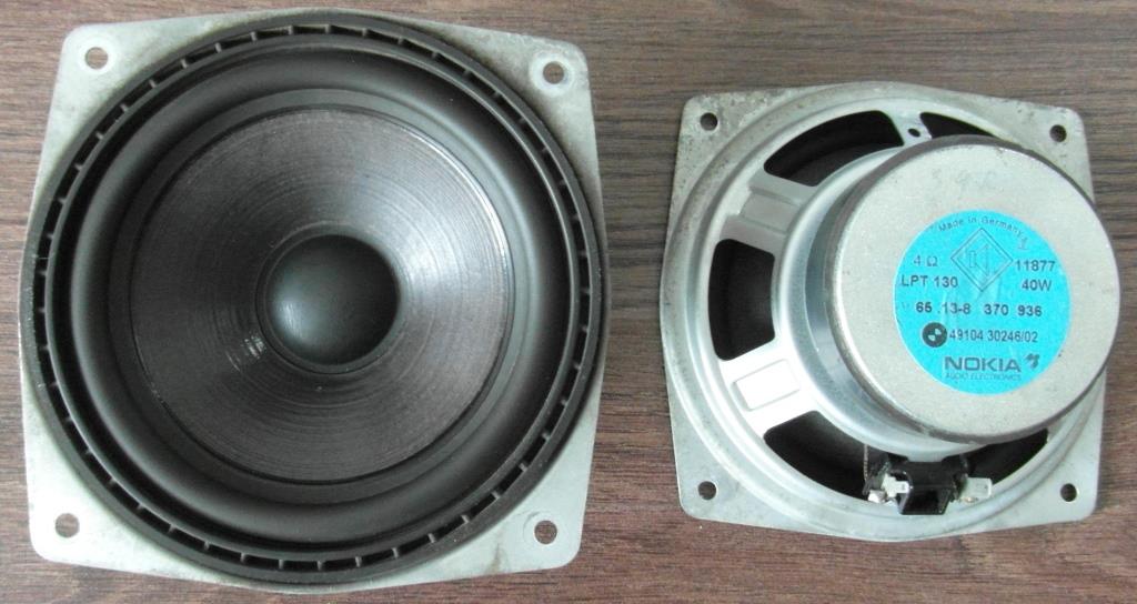

    Вот прикупил на авито по 300 рублей пару Nokia LPT 130, измерил несколько раз, усредненные значения получились такие:
ID:	311464 Нажмите на изображение для увеличения.
ID:	311465 Нажмите на изображение для увеличения.
ID:	311466 Нажмите на изображение для увеличения.
Название:	NOKIA LPT 130-2.jpg
ID:	311463 Нажмите на изображение для увеличения.
Название:	NOKIA LPT 130-1.jpg
ID:	311462 LPT 130-1.txtLPT 130-2.txt

    Коннектинг пипл. Это ж ядреный профессиональный средник. И Qms непомерно низкая. Почти апериодика. Гидротормоз)))?

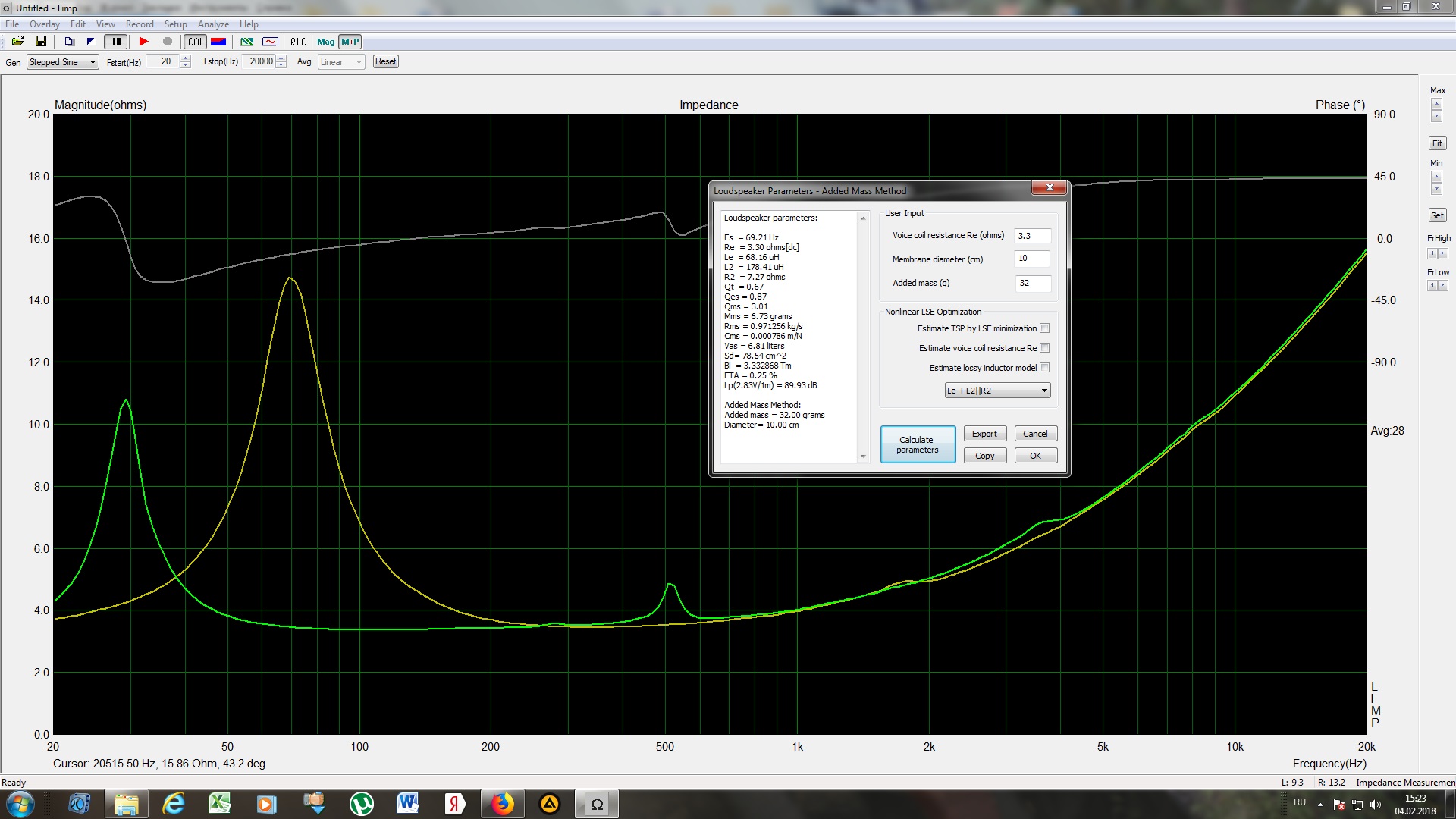

    Ошибка гдето. По постоянке 3,4Ома, а по замеру ИЧХ 12Ом динамик.

    Ага, выключатель, шунтирующий референсный резистор. После калибровки измерил 2 точных резистора - погрешность минимальна, замкнутые щупы - 0,1 ом.
    Перемерил 1-й динамик: Нажмите на изображение для увеличения.
Название:	NOKIA LPT 130.jpg
    Loudspeaker parameters:
    Fs = 69.21 Hz
    Re = 3.30 ohms[dc]
    Le = 68.16 uH
    L2 = 178.41 uH
    R2 = 7.27 ohms
    Qt = 0.67
    Qes = 0.87
    Qms = 3.01
    Mms = 6.73 grams
    Rms = 0.971256 kg/s
    Cms = 0.000786 m/N
    Vas = 6.81 liters
    Sd= 78.54 cm^2
    Bl = 3.332868 Tm
    ETA = 0.25 %
    Lp(2.83V/1m) = 89.93 dB
    Added Mass Method:
    Added mass = 32.00 grams
    Diameter= 10.00 cm
