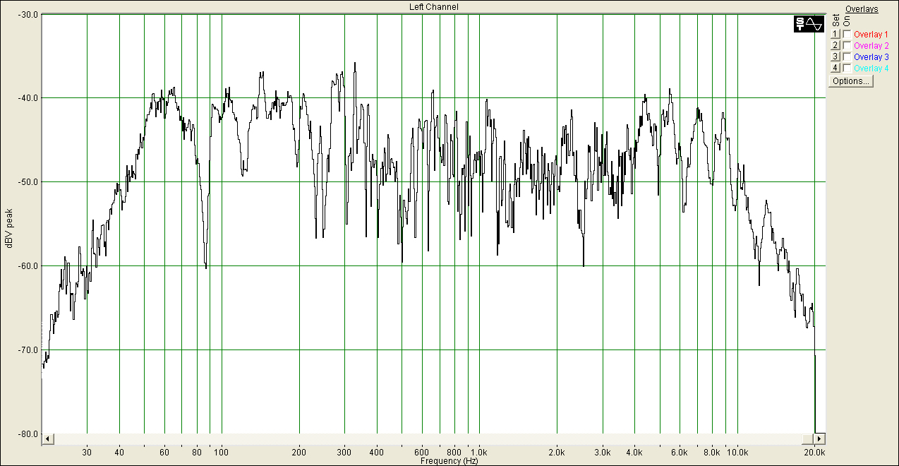

    Создам пожалуй темку по этому поводу.
    Итак, маленький лабиринт
    NOKIA LPT-130.jpg - чертеж корпуса
    - организация внутреннего оформления
    Untitled-44.jpg - расчетная АЧХ
    13 head full.jpg - реальная АЧХ, измеренная в ближнем поле вплотную к колпаку динамика, АС стояла на стульях по центру помещения, на максимальном удалении от всех стен
    13 near port full.jpg - излучение порта
    near port 13 100 Hz LPF.jpg - то-же самое, но АС включена через активный обрезной фильтр около 150Гц как сабвуфер
    sit floor.jpg - АЧХ в месте прослушивания при АС стоящей на полу, где-то в 60-70 см от ближайших стен, АС включена через сабвуферный фильтр. Хорошо видно моды помещения и то как удачно они дополняют нижний край АЧХ, не создавая лишнего подъема
    Как видим при удачном оформлении внутреннего пространства лабиринта никаких следов от модального забора не остается, СЧ портом лабиринта так-же не излучаются.

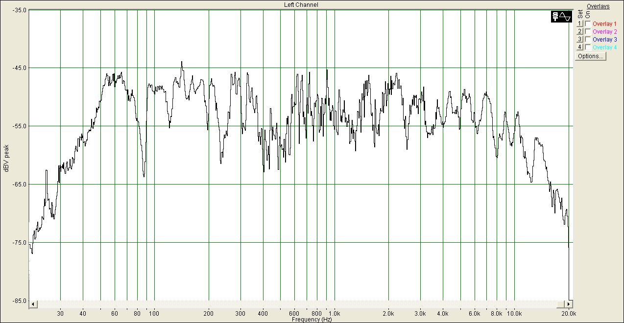

    Dragster DMD-100 АЧХ
    Буквально под углом градусов 20 верх валится и получается пологий скат, кривульки после 4,5кГц уходят вместе с отдачей. Надо было под углом график тоже сфотографировать, но уже поздно Левый край конечно странноватый, но звучит ничего

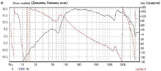

    rogozhin, пора осваивать LoudSpeaker LAB 3, там функция есть сложения с учётом фазы. Можно будет посмотреть измеренние динамика + излучение порта
    E=mc^2 ± 3 dB
    Аватар для rogozhin
    28.01.2006
    4,886
    По умолчанию Re: Небольшой лабиринт на динамике NOKIA
    Nikolav, не совсем понял?..
    с уважением Александр
    30.05.2005
    2,172
    LoudSpeaker LAB 3 - это измерялка https://forum.vegalab.ru/showthread....аться-LspLab-3. Измеряешь АЧХ в ближнем поле вплотную к колпаку динамика, потом излучение порта. Суммируешь. Это гораздо информативней, чем разрозненные графики порта и отдельно динамика. А АЧХ в комнате…. Это всего лишь взаимодействие АС именно с твоей комнатой, в моей всё будет по-другому.

    Картинки, что я выложил постом выше, с другой измерялки, ДжастМЛС, он меряет импульсом, но сути это не меняет. Лаб 3 чем хорош, что умеет мерить бегущим синусом, что для резонансных систем самое то.

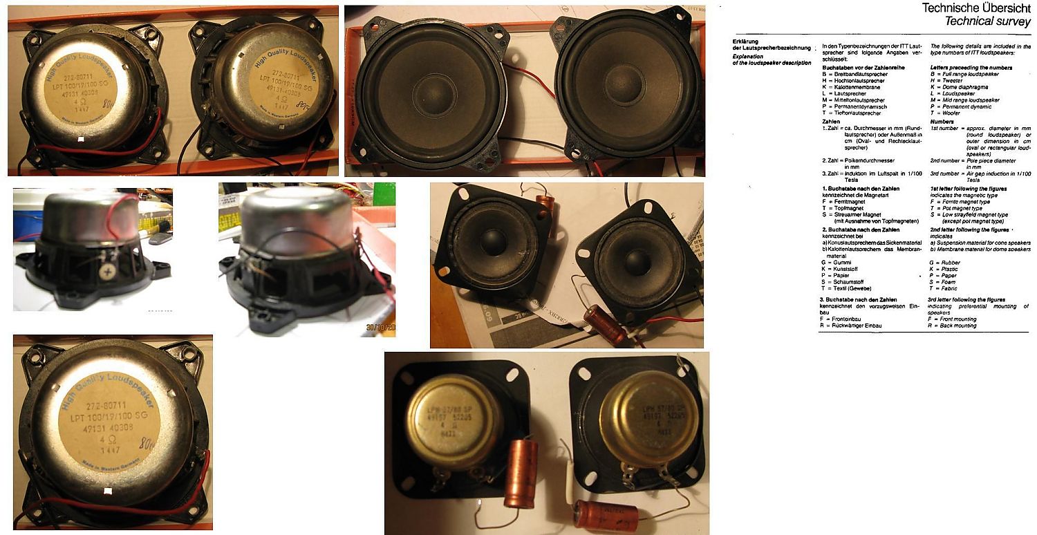

    На дины ITT-Nokia есть расщифровка обозначений - спецификация на немецком - см. на фото справа от моего набора- 4`мидбасов + пищалки. Кстати, какую полосу может потянуть такой 4-дюймовик (их данные: Fs=80 Hz, Vэкв=4 литра, ТС-параметры не мерял, конденсаторы к пищам - 10 мкф) ?

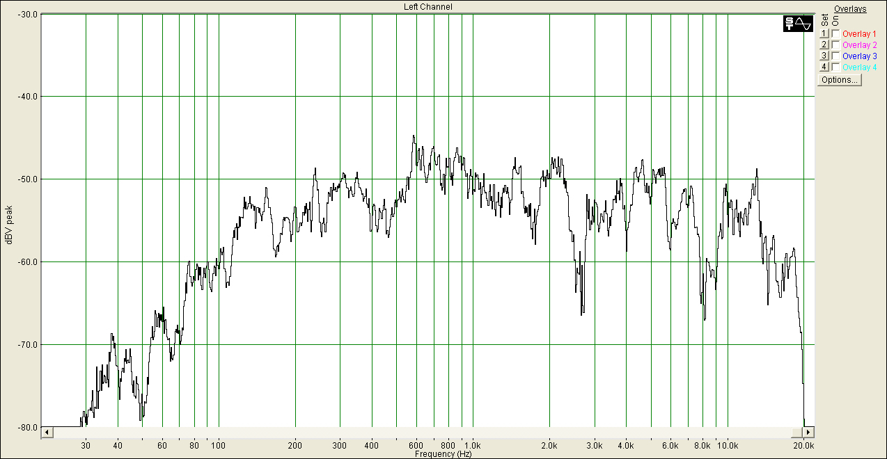

    Поставил в спальне в качестве НЧ звена Сшивка на 150Гц, графики без сглаживания, микрофон в месте прослушивания - т.е. на подушке Аккуратно подкрутил эквалайзер VU Player.
