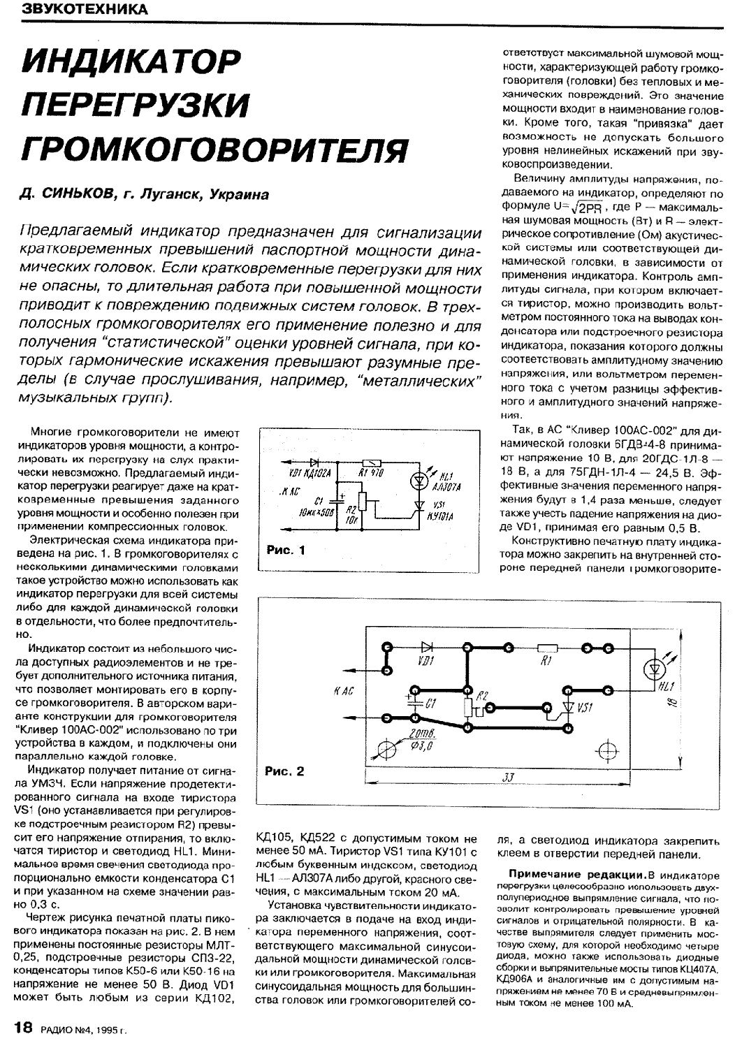

    Гляньте, может это станет решением Вашей проблемы:

    <<KOSTYA>>, Спасибо. Это отчасти решает проблему, но хочется как-то защитить сам динамик... Хотя я по-прежнему думаю, способен ли усилитель сам его спалить. Вообще, с этой точки зрения надо было ставить тда2003 а не тда2005. Только вот она (первая) звучит плохо.

    На счет способен или нет - способен! В жизни всякое бывает, тем более при самопайном усилке, я не в смысле качества! Просто, у меня так было, нечайно, не заметив, на "-" с БП коротнуло фазу с 220. Зрелище было жуткое - микруху ТДА порвало на части, остальные микросхемы погарели! В этой истории повезло что на колонки не пошло, а то катушки превратились бы в лампочки
    Я конечно думаю, что такое вряд-ли случится, но все-таки бывают разные ситуации, так что лучше обезопасеться!
    У меня где-то валялась схемка по перегрузкам, если найду - обязательно выложу!
