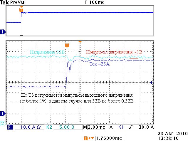

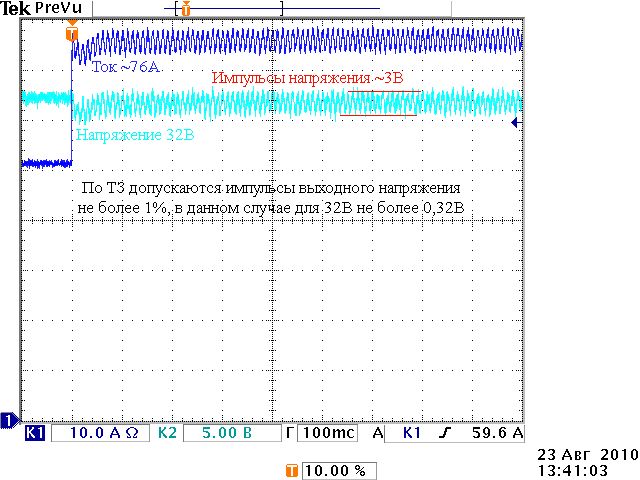

    Вопрос Пульсации в импульсном БП при малой нагрузке
    Цитата письма из тех отдела:
    "Разрабатываем шкаф питания постоянного тока на напряжение от 24 до 32 В током не более 100А. Во время первых испытаний блок питания
    проверку прошел, а во время вторых испытаний не прошел. Появились пульсации напряжения до 3В (без нагрузки до 1В), причем когда нагрузка увеличивается пульсации стабилизируются. Во время первых испытаний нагрузка была 70А, во время вторых 76А.
    Наш конструктор который ездил на испытания, говорит, что во время первых испытаний шкала осциллографа была 10В, по этому их не заметили, а во время вторых 5В - заметили!
    Блок питания использовали промышленный ADC7480."
    Никто не сталкивался с похожей проблемой? Может недофильтровано? - но тогда почему без нагрузки...
    по ТЗ пульсации должны быть менее 10%.
    По картинкам кстати отчётливо видно что пульсации увеличиваются с увеличением нагрузки.
ID:	95621   Нажмите на изображение для увеличения.

    По умолчанию Re: Пульсации в импульсном БП при малой нагрузке
    мало данных.. может возбуд ос?или преобразователь выходит за пределы регулирования ос,работая в старт-стопном режиме
    Каких данных ещё можно померить?
    Там у него оказывается управляющий кабель есть - возможно на него наводки так работают, сейчас проверяем.

    Сам БП дорогой очень даже и высококачественный. Производитель написал рекламацию, что скорее всего на управляющий кабель наводится помехи 50 Гц, в среду будут проверять
    я пока попробую поподробнее достать данных.
    нагрузка и ип удалены друг от друга ,измерение напруги ведется на нагрузке?
    Аватар для quinine
    10.01.2006
    1,230
    Удалены. Измерение не знаю, нужно задавать вопросы, сам в глаза не видел конструкцию. Для источника питания нужен управляющий сигнал +5 В. Он подаётся через неэкранированный кабель достаточно длинный, возможно проблема в нём - проверяется.
    А если измерение на нагрузке, то что - индуктивность кабеля что ли?
    Частый гость Аватар для manowar
    06.06.2005
    Мск/Сочи
    452
    понятно,это не обратная связь.
    с управлением все довольно легко разрулить.
