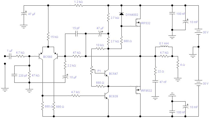

    Кстати, вот простая схема на полевиках, как думаете, она рабочая и какой будет звук?
    На скорую руку-да ,от звука ждать многого не стоит,подобное испытывал недавно мне непонравилось,но есть интересные моменты связанные с применением полевиков,впрочем именно для пробы полевиков я её и собирал,биполяры точнее,правильнее,честнее передают звук.
    SMD-n
    По умолчанию Re: Простой и мощный усилок
    - Эта схема бюджетный вариант для САБа .
    Схема не инвертирующая , а источника тока в ДК нет .
    Коррекция , как по мне могла быть другой .
    Однотранзисторный УН (тут нужен каскод) будет причиной высокого Кг.
    Вызовет вопросы и термостабилизация , которая судя из схемы устанавливается "на горячую" и работает за счет площади радиатора .
    При всем при этом есть у этой схемы и неоспоримый плюс - хорошее использование напряжения питания .
    Да и себестоимость - класс !
    В САБ его !

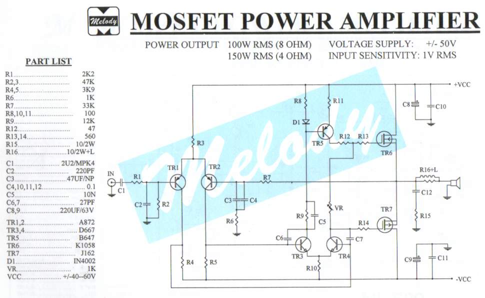

    Простой и мощный усилок? не ВП упрощенный и не Холтон?
    50 Вт на 8 Ом хватит? Или сто надо?
    а то схему вывалю
    https://forum.vegalab.ru/attachment....achmentid=4079
    вот схема.
    цепляйте источник тока который я тут вываливал, в эмиттеры транзисторов ДК резисторы 47-100 Ом и вперед.
    Да, выходники недешевы, но никто не писал, что простой, мощный и дешевый. Сказок не бывает.
    [ADDED=Black_Panther]1131567467[/ADDED]
    R12 можно исключить, вместо 2SD\2SB можно применить MJE340\350 или KSE340\350
    R13,14 ниже 220 Ом нежелательно
