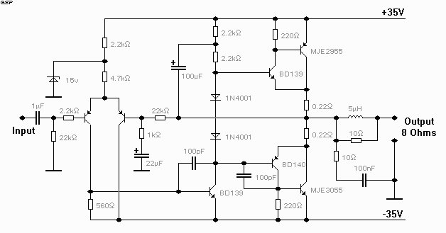

    Кстати, а вот эта схема стопудов рабочая?
    http://www.ampslab.com/c70.htm
    Будет ли она стабильно работать, а то что-то на сайте нету этой собранной схемы
    ЗЫ: Вот, нарыл у себя схему, что скажете, будет пахать и чем лучше (или хуже) предыдущей?

    По умолчанию Re: Простой и мощный усилок
    Схемотехника ИМС STK, напоминает вот этот усь, которому тут все кости уже перемывали не раз:
    https://forum.vegalab.ru/showthread.php?t=3552
    будет пахать
    Будет. Источник тока диффкаскада только лучше нормальный поставить вместо резистора на 12К
    При невысоких требованиях к качеству звучания сойдет.
    А вот:
    Эта намного лучше. Схема обходится без вольтодобавки и имеет нормальный входной каскад по сравнению с описанной выше схемой.
    Понятно, буду собирать именно эту схему Только вместо 2N3055 и MJ2955 поставлю MJ15003 и MJ15004, говорят. что они намного лучше, да и моща у них намного больше
    Будет ли она стабильно работать, ?
    Схема рабочая, собираю 8. ус. Были разные, 70Вт 8Ома до 300Вт на 2Ома(выходе три пары С1/С2).

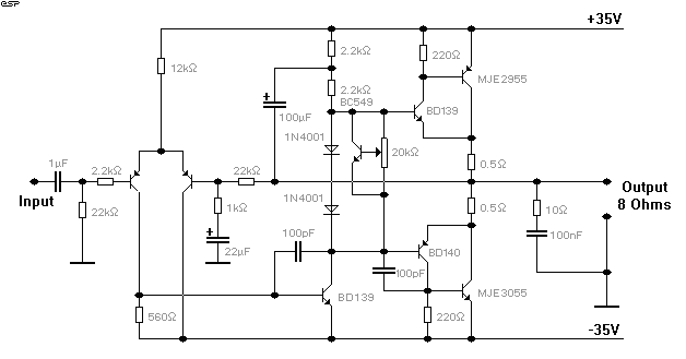

    Что-то расхотелось мне на биполярах делать Вот, теперь на полевиках замутить хочется. Вот, нашёл на этом сайте схему. Как она вам?
    Как она вам?
    Те же яйца, только сбоку. Собери A352 от WP. Усилитель не сложнее, но много лучше. Ко всему прочему, его схемотехника, и он сам исхожен вдоль и поперек. А это зверь мало кому интересен. Зачем искать приключений?
    Stalin2005, Схема рабочая. Только транзисторов таких ты не найдёшь. Вместо выходников можно поставить ИРФ только не забыв ввести термостабилизацию.
    Лучше WP собери. Гемора меньше будет.
    >Могу добавить - еще и живучий к тому же. Чего только он у меня не выдерживал.
    Да у меня все усилки живучие Если качественно, без ляпов соберёшь, он любые издевательства выдержит Например мой мостовой на 7294 нормально работал, когда был нагружен на 4 ом, причём на максимальной мощности вместо минимальных 8 ом (как защита не срабатывала, не понимаю). Просто грелся сильно.
    Паять усил от WP времени нет, надо что-то очень простое. на полевиках или биполярниках мощностью 100 или лучше 200 ватт, т.к. собирать что-то сложное нет времени, учёба Высокого конца не надо, хоть хай-фай пойдёт Вот, первую схему уже показывал, вторая немного другая. Какая из них лучше, и будут ли они пахать, т.е. нормально работать.
    Вот, первая и вторая схемы:
    Stalin2005, Работать может и будут. Только очень плохо. Они не играют, они громко орут.
