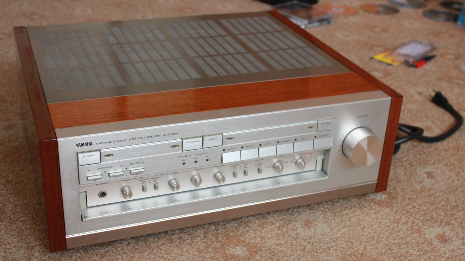

    Могу сказать про Ямаху 80ых годов- это модели А-2000, А-2000а(вес 26 кг). Сделаны классно и звучат шикарно. Представляют собой комбинацию усилителя класса А(до 9 ватт) и усилителя класса АВ(до 170 Вт), нагрузка включена между выходами двух усилителей, УМ не имеет связи с корпусом. Для класса А и АВ раздельные блоки питания со своими трансформаторами. Емкости фильтров- два по 22000 мкф для АВ и два по 33000 мкф для А в каждом канале. В усилителе напряжения используются Блек Гейт серии F. В А-2000а кроме того используются отдельные источники питания для усилителей напряжения с емкостями фильтров два по 4700 мкф. Токи покоя: в УМ кл.А-1,3А; в УМ кл.АВ-100мА на каждый транзистор(их в каждом плече по два в паралель).
    Питерцам можно послушать такой аппарат в винтажном магазине у метро Парк Победы.

    По умолчанию Re: yamaha усилитель
    Выкладываю фотки девайса.
