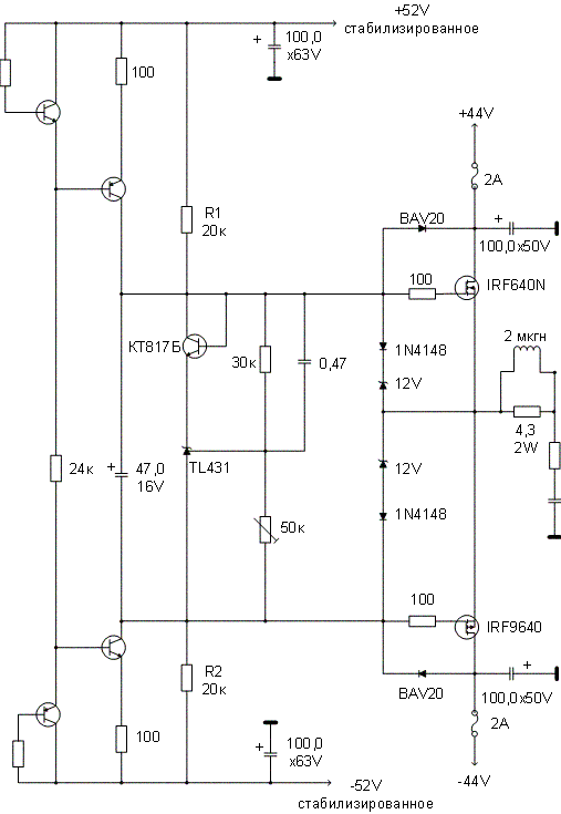

    Для стабилизации коэффициента усиления каскада усиленителя напряжения ("второго каскада" усилителя мощности) всегда ставят резисторы, подключенные на землю. Если выходной каскад на биполярных транзисторах, то эти резисторы еще играют роль стабилизации входного сопротивления составного эмитерного повторителя.
    С выходным каскадом на MOSFET эти резисторы (на схеме обозначены как R1 и R2) лучше подключить к шинам стабилизированного питания каскадов усиления напряжения. При этом отвязываемся от земли (уменьшение фона при неудачной разводке земли), а источник напряжения смещения всегда работает в одинаковом режиме, независимо от напряжения сигнала на нем. Симуляция работы схемы с таким включением показала незначительное уменьшение искажений.
Название:	R loading new.gif

    Привет, Саша!
    Думаю, в жизни всё не так, как на самом деле
    Резисторы безусловно полезны, только включать их мне кажется лучше в землю. Интуитивно чую .
    Неинтуитивно можно сказать, что для сигнала земля и шина питания при всем нашем старании не одно и то же. Земляная шина у нас выходит лучше, не считаешь?
    Попробуй в симуляции сделать неидеальную шину питания, с комплексным сопротивлением, глянь что с гармониками??
    Еще попробуй включить перекрестно, R1 на минус, R2 на плюс.
    И еще можно попробовать обойтись одним, между землей и катодом TL-ки.

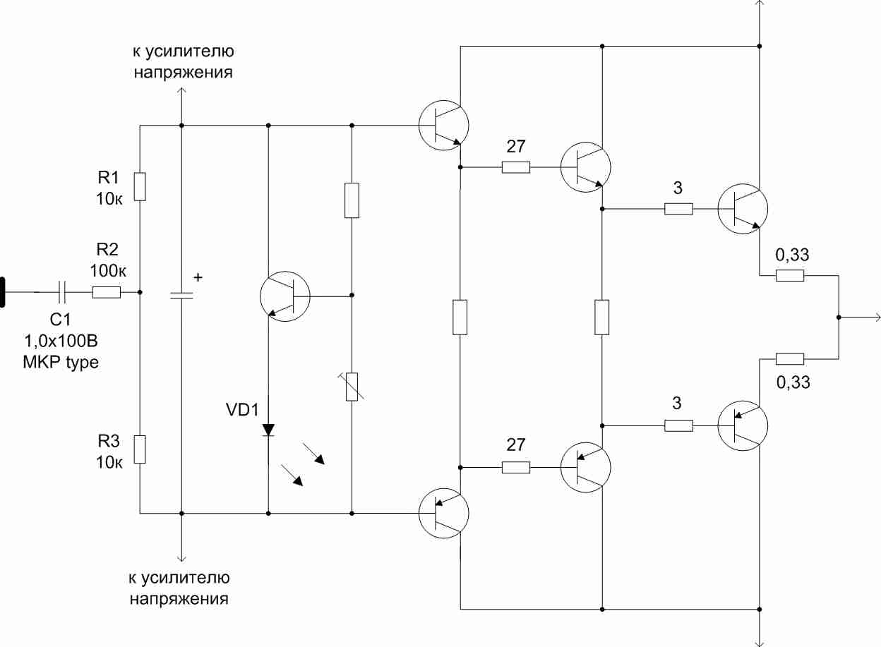

    Если с одним резистором, то лучше использовать схему из ранее мною выложенного: https://forum.vegalab.ru/attachment....achmentid=1401
    В этой схеме не нужно подбирать два одинаковых резистора.
    А вообще я рассчитывал на применение стабилизаторов в шинах питания, да и шунтирующие конденсаторы там стоят. Что-то настораживает, но буду пробовать.
    Ясное дело настораживает. Для преобразования ток-напряжение на выходе УН будет применяться не резистор, а цепь с непонятными свойствами из параллельно включеных стабилизатора и ёмкости(электролит, шунтированый плёнкой, скорее всего) и резистора последовательно с ними.
    Попробуйте для начала просто, нагрузить УН не на сопротивление, а на последовательную RC - цепь и послушать.
    С выходными полевиками - так и получается фактически.

    По умолчанию Re: Нагрузка каскада усиления напряжения
    Александр Котов, Нее, с выходными полевиками получается RC включены параллельно. Это совсем другое.
