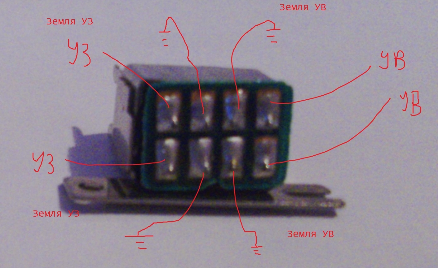

    поставил сквозную голову в вегу 122 которая с завода.в сквозном режиме прут наводки.-24 дб при входе -20.20000 гц.как быть???пермалоева пластинка между ГЗ И ГВ ослабляет до -36

    Во-первых правильная распайка секций головы - в противофазе с ГВ. Это очень важно. Во-вторых экран на ГВ сзади(см ниже). В третьих ФНЧ на входе УВ или фильтр-пробка в УВ. В четвертых разнос выхода УЗ и входа УВ - тоже очень важно. И коммутацию всю надо на реле, через тр-ры или эл. ключи лезет все равно.
    Вариант экрана у меня:
    "Пролаз" частоты 20кГц при больших уровнях сигнала (0дБ) тем не менее остается, но не такой сильный, как изначально. На 10кГц уже более 40дБ, на 1 кгЦ около 60дБ. С учетом того что это только на мониторинге - то не страшно. Главное наводки в запись не идут.

    По умолчанию Re: ВЕГА МП122. С нуля.
    енто как?
    ТАК?
    УЗ массаУЗ массаУВ УВ
