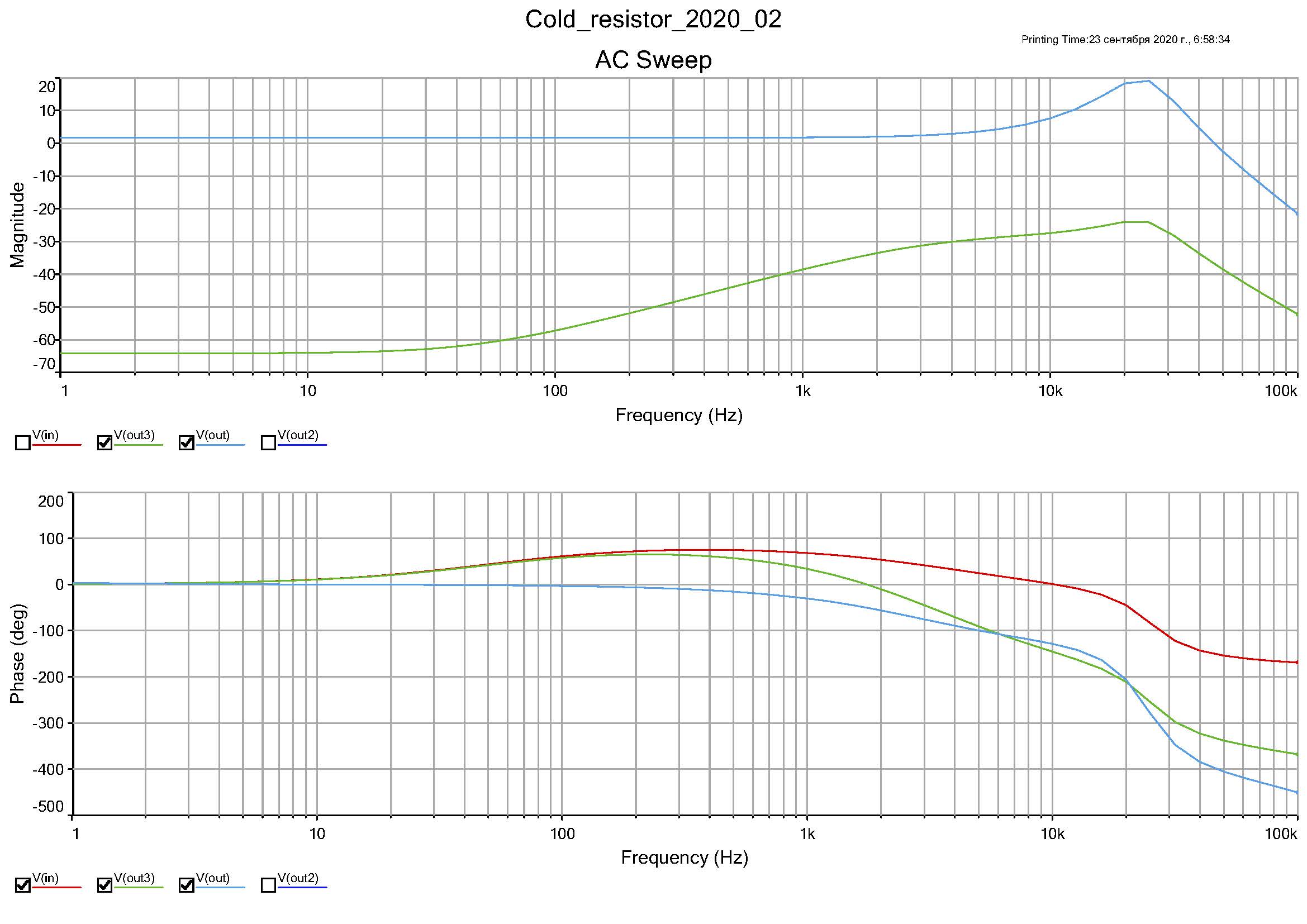

    Вопросы по Вашим ранним усилителям воспроизведения. См. картинку.
    Что конкретно правите в фазе сигнала операционным усилителем ОУ OP3.1 ?
    Хорошо бы АЧХ и ФЧХ увидеть на выходе ОУ OP3.1 ?

    Поскольку схема эта так и не пошла в железную реализацию, то особого смысла в ней нет, но тем не менее.
    АЧХ горизонтальна в пределах звукового диапазона. Суммарная ФЧХ имеет поворот от 180* к 0* в районе 2...5кГц.
    Взрослые дядьки сказали, что это кошерно В более поздних вариантах, таки пошедших в железо, фазокорректор я не стал делать.

    По умолчанию Re: ВЕГА МП122. С нуля.
    НО...
    Указанный на схеме фазовращатель "вращает фазу" от 0° до -180° (минус).
    См. картинку, нижняя схема.
    Для схемы (см. выше) с номиналами деталей r= 33 кОм и C= 1500 пФ
    Расчетный сдвиг фазы на -90° (минус) ~=3.21525 кГц .
    Вот что получилось в реальной схеме.
    0° на частоте около ~2 кГц после фазовращателя, нижний график, зеленая кривая V(out3) .
    -90° (минус) на частоте около ~5 кГц после фазовращателя, нижний график, зеленая кривая V(out3) .
    Вопрос, что исправляем то по фазе ? И зачем ?
