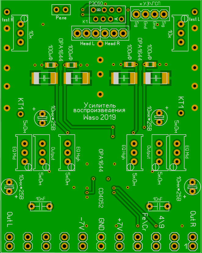

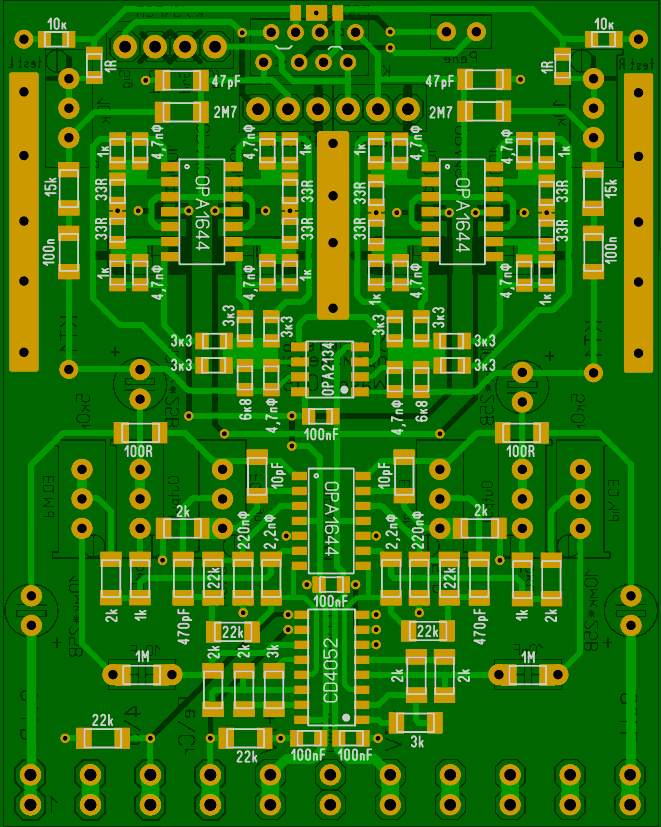

    Улучшенная трассировка К-20.
    Ну и по УВ - в связи со сложностями доставания сквозных голов появилась идея водрузить реле, коммутирующее головку, на плату УВ. При этом оно убирается с материнки, а выходы УЗ\ГСП придётся заводить на плату УВ экранированными проводами. Функция сквозного канала, само собой, будет недоступна.

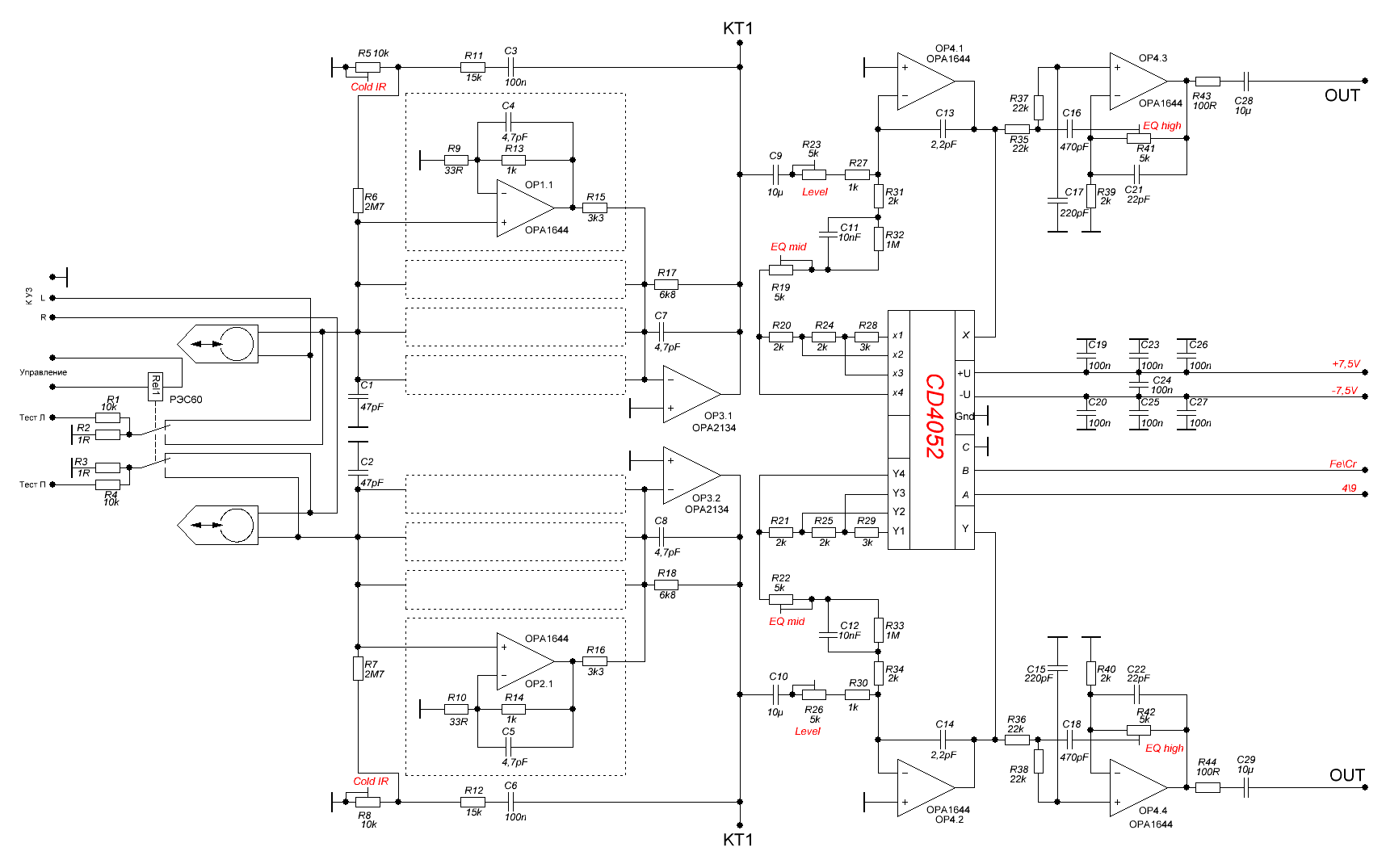

    ЗЫ. будет реализовано еще несколько идей, и вот одна из них: т.к. в УВ используются две CD4052 в СОИК16, то чтобы не плодить сущностей сверх нужды, решил поменять стоящую на материнке ДИП16 4052 на СОИК.
Название:	шумодав новый.GIF
ID:	352740   Нажмите на изображение для увеличения.
ID:	352851   Нажмите на изображение для увеличения.
ID:	352852   Нажмите на изображение для увеличения.
Название:	УВ ОРА1644.GIF

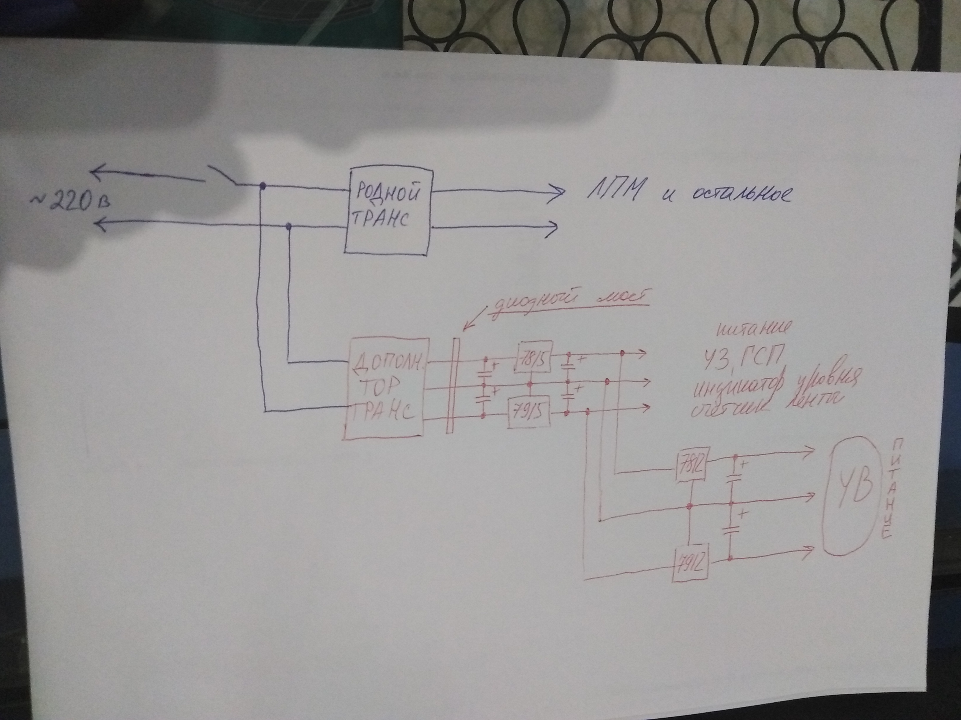

    Добрый вечер!Опять побеспокою по поводу питания.
    Так как имеется дополнительный тор,то он будет обеспечивать питанием аудиоцепи.
    Вопрос:можно ли на этот тор дополнительно посадить кроме УВ,УЗ и ГСП индикатор уровня и счетчик ленты?
    Будут ли они "загрязнять" звук своей работой через тор? (импульсы,помехи и т.д.)
  7. #646
    Там уже +15 в индикаторе

    По умолчанию Re: ВЕГА МП122. С нуля.
    Spammer Вы может немного меня не допоняли,но у меня есть дополнительный транс тор который я поставлю в Вегу и он будет питать аудиоцепи,чтобы разгрузить основной.Но так как Waso написал что они потребляют немного "топлива" поэтому бы хотелось на него ещё повесить индикатор уровня и счетчик ленты.Поэтому вопрос:будут ли помехи от индикатора и счетчика проникать в аудиотракт?
    если отфильтровать то не будет...

    Посмотрите пжста правильно ли я нарисовал?Нажмите на изображение для увеличения.
    Стабилизаторы 7815/7915 и 7812/7912 будут располагаться на одной плате.

    2,173
    Если ЕНки будут все на одной плате, то нет смысла питать 12В после 15вольтовых ЕНок.
    Такое включение имеет смысл, если 12вольтовые ЕНки ставить около УВ, что не соответствует задумке:
    Значит получается 7815/7915 оставить на плате блока питания,а 7812/7912 поставить на плате УВ? Так как УВ потребляет мало "топлива", то значит можно применить микросхемы 78L12/79L12, но запитать их от 7815/7915,правильно я понял?
  16. #655
    Аватар для waso
    28.04.2008
    Новокузнецк
    2,173
    Я бы ставил их не на платах УВ, а на материнке, но в близости от УВ, чтобы запитать оба их.
    Считайте по току потребления ОУ.
