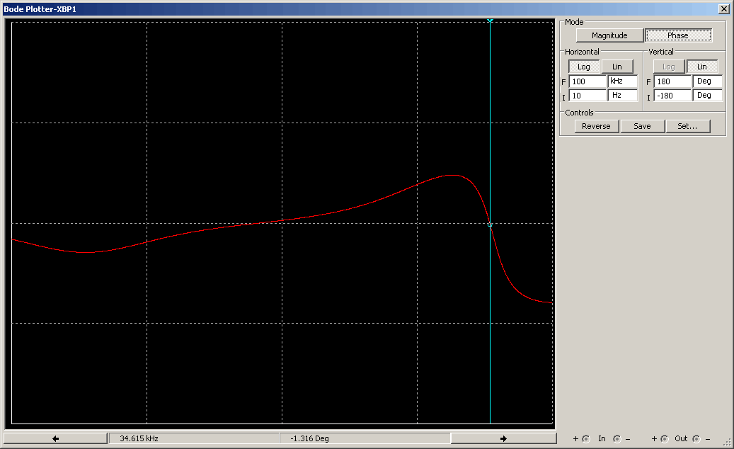

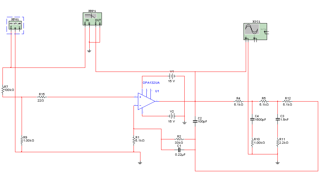

    Возможный вариант частотной коррекции в усилителе записи, формируемое им семейство АЧХ при С3=С4=2200пф и 1500пФ, R10, R11 = 1кОм и 2,2кОм (варианты), результирующая ФЧХ такого корректора. На графике АЧХ линии Uвых идут через 12,5 дБ, частоты квазирезонанса около 26 и 35 кГц.

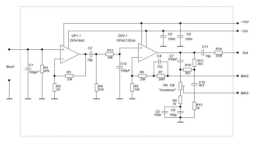

    Возможно наивный вопрос: а зачем два биполярных транзистора на входе в паралель?
    Если для уменьшения шума, то 2N3904 может быть не оптимальным выбором. Почему скажем не BC549?
    P.S. Откуда схема я знаю и не против если ответит сам автор

    Два в параллель для уменьшения токовых шумов, растущих у биполяров с ростом тока базы и коллектора. Кроме того-они не на входе, а образуют каскод с полевиками.

    То что образуют каскод видно по схеме. Тем не менее это часть "входного" каскода, так что я написал "на входе" чтобы отличить от другого 2N3904.
    Собственный шум транзистора с ОБ в каскоде должен (IMHO) вносить относительно небольшой вклад по сравнению с "нижним" транзистором. И я по прежнему не понимаю почему если идет борьба за последний децибел шума не использован более малошумящий транзистор. Мне просто хочется понять.
    Смысл каскодирования, в общем-то, понятен, но, если идёт борьба за частотные свойства, тогда как это стыкуется с обходом первого каскада по ВЧ через 18 пф?. И вообще - самый малошумный транзистор-это его отсутствие, я к тому, что вполне можно было попробовать обойтись без каскода вообще, исключив биполяры, тогда получается почти по Сухову. Это тоже ИМХО.
