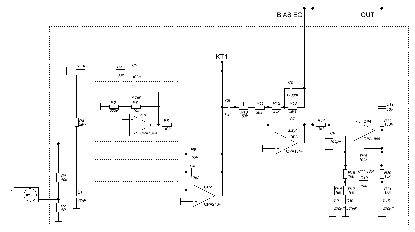

    ЗЫ. Надо бы подсобрать в кучку всю планируемую к реализации схемотехнику. Итак, УВ.
Название:	УВ ОРА1644.GIF
    Предполагается вот такая вот реализация, имеющая почти всё, что нужно для полного счастья: охлажденное входное сопротивление, плавная регулировка ВЧ (по Агееву). Малошумность реализована счетверенным параллельным включением ОУ ОРА1644, в каждом канале работает по одному корпусу. Теоретически это должно дать двухкратное (-6дБ) снижение шумов по сравнению с одиночным таким ОУ, который, надо сказать, в сравнительном тесте шумит заметно меньше родного УВ 122й Веги, сделанного на КТ3102Е +КР574УД2.
    Также прилагается плата классического УВ по схеме "масштабный усилитель" с Ку=34 + инвертирующий частотный корректор, формирующий АЧХ. В качестве референса.
    Схемы шумодава и СДП изменений по сравнению со ссылкой первого поста не претерпели.
    Схема УЗ может быть применена авторская, упомянутая в теме, также можно использовать штатную схему УЗ от Веги с индуктивной коррекцией АЧХ (в разводке материнки это заложено, а на модуле УЗ надо просто вставить соотв. номиналы), + можно экспериментировать до посинения)))) Просто надо немного посидеть над трассировкой, подумать и в нужные места впаять перемычки. резисторы, конденсаторы..))
    Усилитель тока стирания выполнен на ОУ + буфер на двух транзисторах по схеме симметричного усилителя-ограничителя, нагруженного на последовательный колебательный контур с ёмкостным "автотрансформатором" для увеличения напряжения на ГС. Это позволяет избежать модуляций тока стирания при работе СДП, и стирать любые ленты.
    Телефонный усилитель в этот раз я решил не переделывать, т.к. в прошлый раз изрядно испортил его переделкой переднюю панель, а пользоваться им вряд ли кто будет. Для регулятора тока подмагничивания несложно найти место на задней стенке магнитофона или же вывести ручку на передней панели около громкостей каналов наушников. То же самое про функцию "монитор".

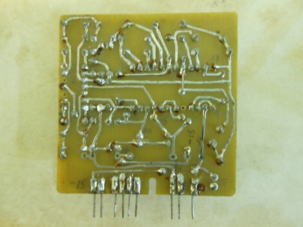

    По умолчанию Re: ВЕГА МП122. С нуля.
    У меня есть мой старичок Маяк 120 , платы шумоподавителей я в нём переделал ещё в 2000году по схеме Полищука В.Н. из журнала РадиоАматор 1994/4 , с.5 . (cмотрите фото и не судите строго) Нажмите на изображение для увеличения.
ID:	255579 Нажмите на изображение для увеличения.
ID:	255580 Будет Большая просьба к WASO, нарисовать схему нового усилителя воспроизведения для Маяка 120 . Схема Маяка 120majak120instr.djvu. Заранее благодарен.

    Собственно, мой УВ по построению не так уж сильно отличается от типовых. Дело лишь в распределении усиления по каскадам и качестве применяемых ОУ.
    Из схемы Маяка можно взять цепочку, задающую коррекцию, хотя основная проблема здесь даже не УВ. Тут всё перелопачивать надо, начиная от кросс-платы и элементной базы.

    Можете подсказать ,что именно нужно сделать на материнке
