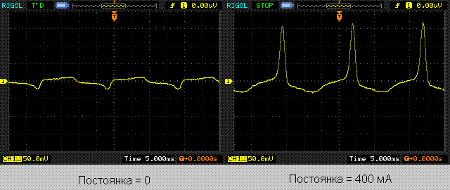

    Вот что получается при подмагничивании постоянкой (я ее пропускал через вторичную обмотку, ток 400 мА вторички эквивалентен току 51 мА первички) на ХХ.
    Страшно только на картинке. Я провел эксперимент "на выживание", нагрузив транс и подав на него постоянку. Я, если честно, нагрузил транс по переменке немного меньше, чем на 50%, поэтому заметного нагрева, вызванного ростом тока первички не заметил. Так что условно наверное можно считать, что если ток постоянки, приведенный к первичке, не превышает трети-половины тока холостого хода, то скорее всего, такая постоянка не страшна.
    Видимо при условии, что ток холостого хода выбран по амплитуде индукции, примерно на 20% недостающей до "колена" насыщения.
