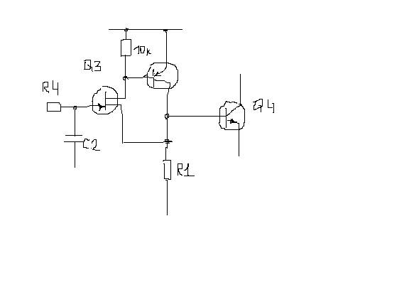

    Интересно , а почему бы не усовершенствовать немного схему , поставив вместо Дарлингтона Q3-Q2 биполярно-полевой составной транзистор , притом типа Шиклаи ? Вот так -

    Это повысит сопротивление нагрузки каскода , повысит стабильность , уменьшит шумы , возникающие из-за тока базы Q3 ..... по-моему , одни преимущества . Полевик можно взять такой же , как и J1 , а биполяр - да хоть BC560C . Притом , напряжение отсечки полевика можно будет скомпенсировать , изменив номинал R5 , впрочем , это здесь не очень критично ...
    Вы это пробовали? Это сильно понизит сопротивление нагрузки, поскольку у полевиков динамическое сопротивление стока вообще невысокое. Полевик там можно ставить только в каскоде же (как я сделал в чисто полевом УВ), иначе ничего хорошего не получится.

    Ну положим , каскод поставить вместо одного полевика - тоже дело нехитрое

    Тут уж вообще не должно быть проблем . Правда , один транзистор добавляется Ну а с другой стороны - изначально ведь тоже не всё хорошо ..... я вообще как-то настороженно отношусь к таким дарлингтонам , где первый транзистор нагружен только на базу выходного . Так оно проще , но ток первого транзистора ( Q3 ) тут явно слишком мал ( порядка микроампера ) , а это приводит нас к разным неприятным последствиям , вроде роста искажений на ВЧ и тому подобного . Так что , я бы в любом случае поставил туда полевик на вход . И именно по схеме Шиклаи , чтобы разность между входом и выходом определялась только полевиком - так будет меньше искажений .
    Кстати , чтобы не увеличивать количество корпусов , можно попробовать поставить не простой полевик , а двухзатворный , вроде наших КП306 или КП350 . Такой полевик - это аналог не триода , а тетрода , и в данном случае он заменит нам каскод . Но с другой стороны - и с биполяром должно быть неплохо .....
