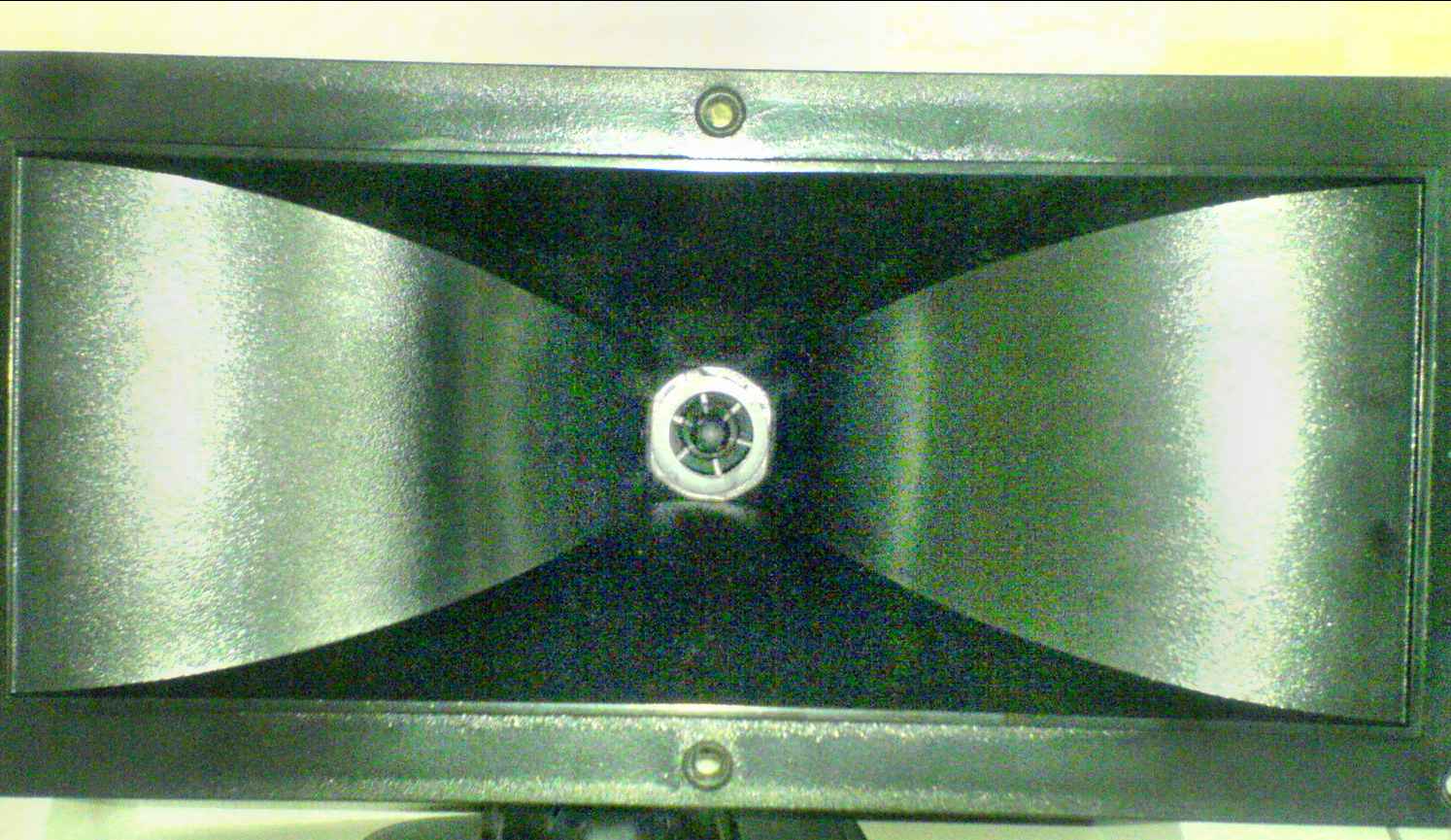

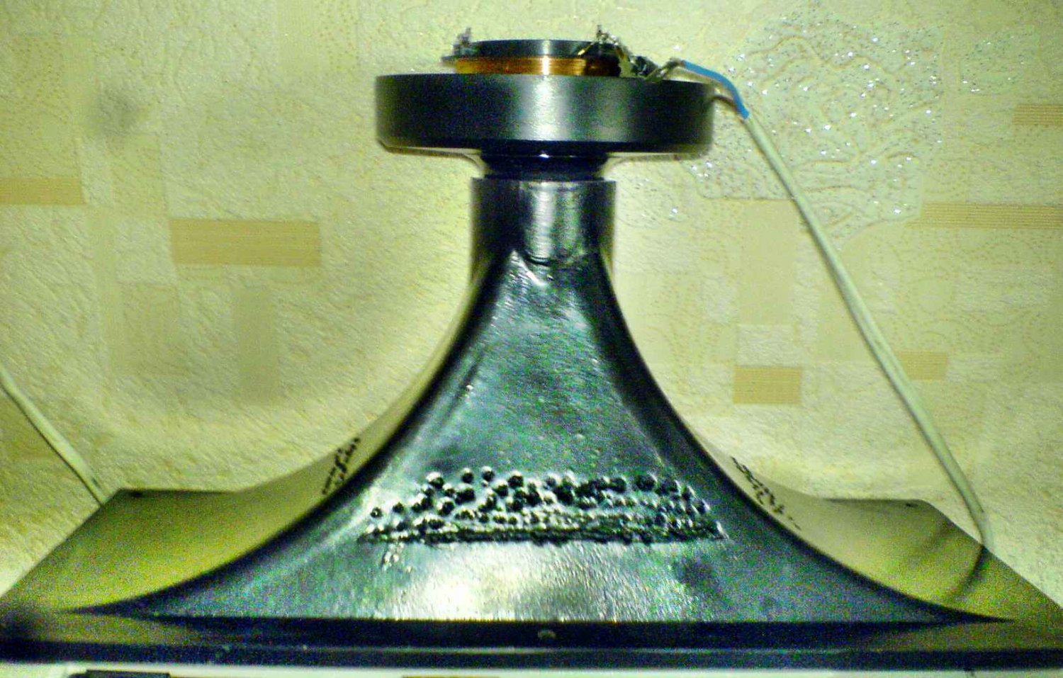

    Приятель купил пару двухполосных колонок Soundking FQ-005.
    http://www.sound-king.ru/index.php?productID=687

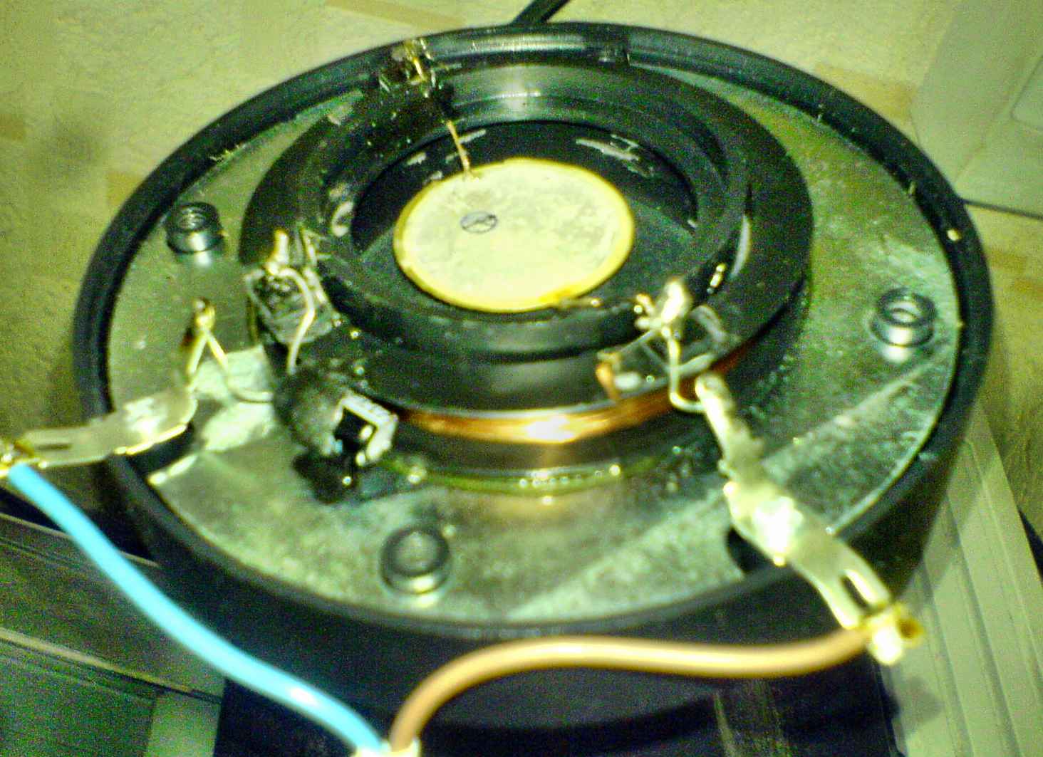

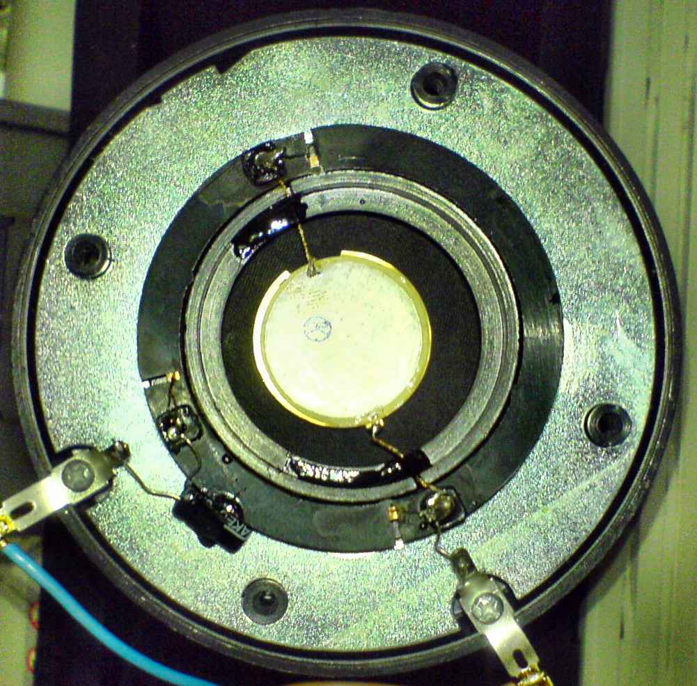

    Заменил в них твиттеры, родные твиттеры хотел выкинуть, потом отдал мне на растерзание.

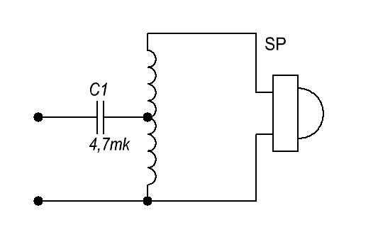

    При вскрытии, внутри обнаружился пьезокристалл, катушка с отводом от середины, неполярник на 4,7мк и стальная шайба. Катушки и ёмкость образуют фильтр, схема прилагается. Стальная шайба вообще не имеет конструктивного смысла, кроме утяжеления. Вот пытаюсь понять, это - китайское ноухау или просто симуляция динамического твиттера?

    Вопрос в странности встроенного фильтра или может это нормально? Может убрать нафиг эту странную катушку? И попутный вопрос общественности, кто какие фильтры для пьезиков применяет.

    Вы посмотрите на катушку как на согласующий трансформатор...

    Вообще то это автотрансформатор повышающий...

    Фильтр для пьезотвитера нормальный, катушка играет роль повышающего трансформатора для согласования импедансов. Это в теории. На практике - намотанная тонким проводом она весьма ненадежна плюс главное - сам твитер такой примитивной конструкции хорошо если способен издавать хоть что-то отдаленно напоминающее звук. Кто такое ставит - лучше как в известном анекдоте промолчим. Ваш приятель правильно сделал что поменял их. PS. У меня похожие стояли в двухполосных и неплохих в-общем наушниках Пионер перед основной мембраной. Когда они отслужили свое, попытался для интереса заставить эту псевдопищалку издать хоть какой-то звук но так и не сумел.

    Вообще похоже на то. Пьезики ведь высокое сопротивление имеют, померил споротивления обмоток, примерно одинковое 8..9ом, значит отвод от середины. Вот только на сколько этот автотрансформатор увеличит напряжение на кристалле и какая там частотная зависимость будет? Ктонить ещё видел именно такой фильтр-автотрансформатор?

    Я такой фильтр применял для согласования 8-омной пищалы в 4-омную колонку, отменное решение: и фильтр и транс в одном флаконе и потери энергии нет. Суперская схема.

    Нормально то оно нормально, но вот с этим автотрансформатором пьезик на некоторой резонансной частоте визжит аки серена, звука нет, каша полная, зато звуковое давление в определённом диапазоне частот приборы должны показывать заявленное 92дб.
    Вобщем, отпаял у одного твиттера автотрансформатор, последовательно пьезику поставил ёмкость 1мк, сразу всё наладилось, частотка выправилась, тарелочки звенят, но тише стало раза в 2..3. Ставил рядом писчаки до и после и вертел баланс, без автотранса гораздо приятнее играет, без лишних завываний. Выкидывать эти пьезики не буду, отправлю их помогать по верхам к 150гдш35-8. У меня есть им работа в летнике, там пыль-грязь-дождь, а пластмассу не жалко.

    Поставите 4,7 мкФ - все будет завывать, как и было. Только без автотрансформатора действительно тише. Так что лучше просто подберите нормальный кондер на замену родному электролиту (не факт, что потребуется тот же 1мкФ, так что емкость на слух), и все будет норм.

    Поставил 4,7мк, твиттер стал играть ниже(что и ежу понятно), но звук остался более ровный и приятный, завываний не появилось. А вот в родной схеме, с автотрансформатором, даже при замене ёмкости 4,7мк на 1мк слышен явный бешенный резонанс на одной частоте, только чатота резонанса выше сместилась. Да и я хочу эти пьезики использовать совместно с широкополосником, а он и так хорошо играет до 9..10кГц. В колонке Sounking FQ-005, частота раздела 4кГц и согласовать с чувствительностью НЧ динамика ещё пьезик надо. У меня таких задач не стоит, поэтому выберу более ровное звучание без автотранса.

    В автомобильных подобный трансформатор, только вторичка (которая работает на кристал) имеет сопротиление раз в 20...25 выше чем первичка. Например первичка 4,0...4,2 ома/0,16 провод, вторичка 90...96 ом/0,112 провод. Я обычно вторичку отсоединяю от средней точки и подключаю её этим выводом (отключенным) к общей точке. Т.е. вторичка просто замкнута на кристалл. По крайней мере таким образом кристалл защищён от в случае пробоя конденсатора.
    В описанных выше пищалках нужно проверить конкретность проклейки вершины бумажного диффузорчика и кристалла, хорошо ли зажат воротник диф-ра в приточке камеры. Можно поизвращаться с изгибом диф-ор/воротник, но стоит ли оно того.

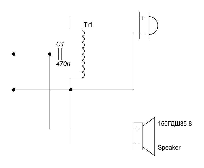

    Значит так. Собрал я этим пьезикам отдельные коробки и использую их совместно со 150гдш35-8 с усилителем на 150вт. Схему фильтра пьезикам оставил родную, только ёмкость заменил с 4,7мк на 0,47мк. 150гдш35-8 стоят отдлеьно в корпусе ФИ 70литров. Терпимо всё работает. Для халтур пойдёт.
