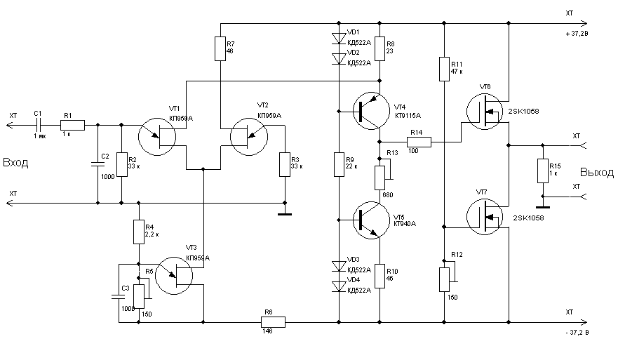

    В соседнем топике я попросил совета в решении проблемы возникшей при создании усилителя на основании рекомендаций М. Корзинина, опубликованных в журналах "Радио" в 1995-97 гг. под названием "Схемотехника усилителей мощности звуковой частоты высокой верности". Привожу схему по которой я пытаюсь собрать этот усилитель.
    Хотелось бы услышать выше мнение по поводу этой схемы, советы дополнения, возможно изменения в ней.
    Может быть у кого-нибудь был практический опыт по сборке усилителя Корзинина, поделитесь, плиз.
    Заранее всем спасибо за ответы.

    Цитата Сообщение от Airt
    На последней схеме у VT6,8 нет истоковых резисторов, а надо бы.
    Что это даст?

    Цитата Сообщение от Logger
    Во всяком случае при одинаковом значении входного сигнала изменения в схеме принесли некоторый результат - снижение THD.
    Ну это было очевидно.Вот амплитудные значения знать было бы очень не плохо.Так совсем в слепую получается.
    Да,точно,нужны,для выравнивания токов через транзисторы.
    Как это? Можно поподробнее?
    Про что?
    Сергей.
    Там можно сделать, чтобы амплитуда первой гармоники была привязана к определенному уровню, лучше бы 0dB?
    Увеличивать сопротивление нагрузочного резистора УН стоит до тех пор, пока это не скажется на АЧХ сверху.
    Но лучше его сделать несколько меньше этого значения. Потом под него подбирать номиналы в истоках ДК.
    Здесь начинаются довольно тонкие игры со звуком, когда небольшие изменения спектра меняют окраску.
    Пока я бы посоветовал оставить схемотехнику в покое и заниматься конструкцией, а потом в ней, с учетом питания, разводок, входных цепей и топологии в целом проводить измерения (которые в дальнейшем будут иметь справочное значение) и изменения (которые можно услышать, но сложно замерить).
    Конечно, для этого еще нужен референсный тракт.
    Советую предусмотреть побольше места под емкости С5,7 с расчетом поставить пленочные, порядка 3,3...10 мкФ.

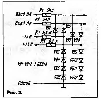

    Чтобы уж закончить со схемотехникой, хочу разобрать схему ограничителя, которую Корзинин рекомендует ставить на вход усилителя (Радио 1995, №11, стр. 13).
    1) Как считаете ставить ее на вход или нет?
    2) Не хочется лепить столько диодов, можно ли диоды VD3-VD6 и VD9-VD12 (по рис. 2 пост #170) заменить на два светодиода, я даже где-то читал что светодиоды лучше работают как ограничители....
    3) Еще, наверное, при питании от +/-35В R3 R4 нужно увеличить до 21 к.
    4) Не понимаю для чего через диоды пускают постоянный ток, ведь если уровень входного сигнала превысит определенный порог (для данной схемы 0,6*4 для каждой полуволны) диоды и так откроются?

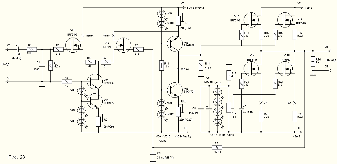

    По умолчанию Re: Усилитель М. Корзинина
    Цитата Сообщение от ИГВИН
    Впрочем, я ставил до 1 МОм С2-29В, мощностью 0,25 Вт (они как полуваттые).
    Материал диэлектрика конденсаторов влияет на звук очень заметно. Поищи, найдешь что-нибудь...
    Последний вариант схемы (рис. 28). Поменял проходные конденсаторы на бумажные (МБГЧ), из фильтров убрал всю керамику, заменил на палистирольные конденсаторы. Резистор обратной связи увеличил до 597 кОм. Еще лучше стало отлично играет!
    С2-29В - это прецизионные (<1%)? я их во всей схеме использовал... удобные и точные.
    Завтра привезут 2SK216, поставлю их на вход, и на выход, наконец-то, 2SK1058, на той неделе сделают тороиды и можно будет приступать к окончательному монтажу.
    А пока хочется выразить огромную благодарность всем участникам форума принявших участие в обсуждении данной схемы, а особенно ИГВИНу, Л. Зуеву и PSV за их помощь! Без ваших советов ничего не получилось бы.
    СПАСИБО!
    Входной можно вообще закоротить.
    Если нет постоянки на входе, ничего не будет. Если есть небольшая, ничего страшного: коэффициент усиления в таком включении по постоянному току равен единице.
    Придет 20 mV - 20 mV будет и на выходе.
