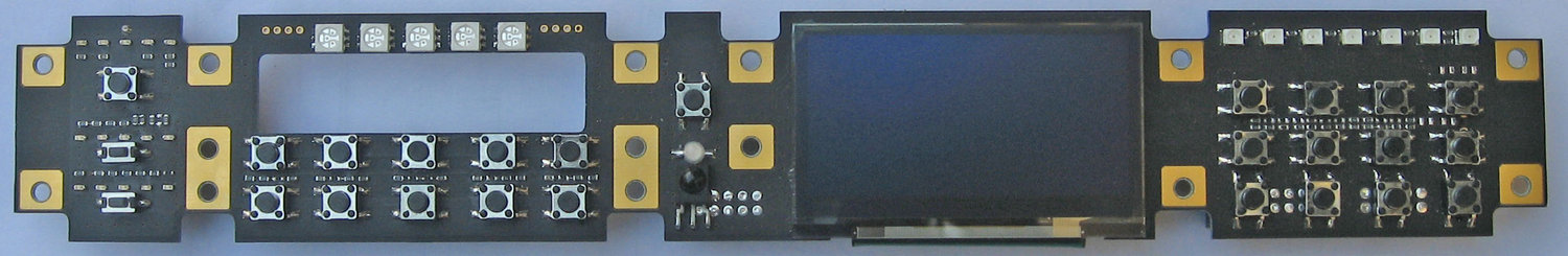

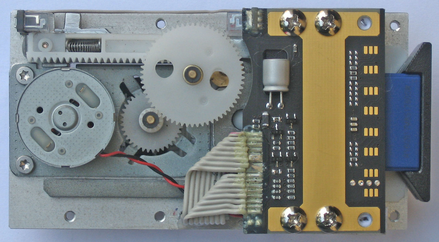

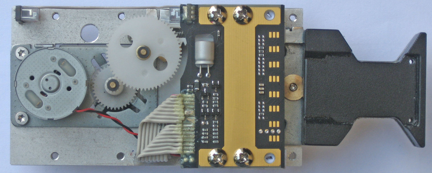

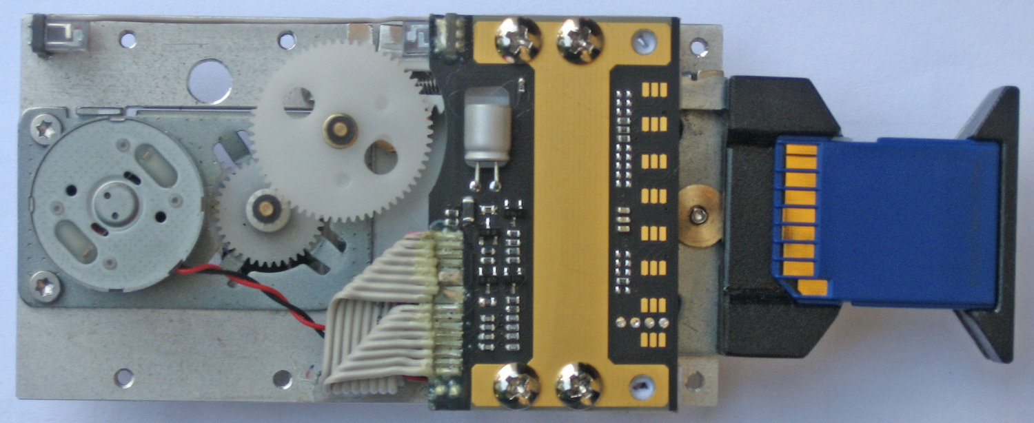

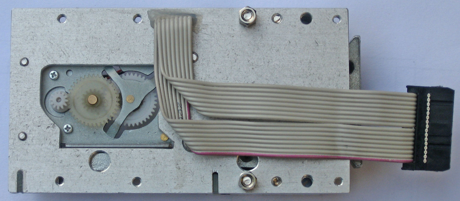

    Продолжаю работу над проектом - сделал плату управления и загрузчик карты.
    Управление - стандартная конструкция - процессор Atmega32 + кнопки + светодиоды + OLED BL12864G + чаы и cmos-память, энкодер вынесен с платы на отдельный держатель для удобства.
    Загрузчик - мотор с редуктором от механики DVD головки SF-HD62/65 или аналогичной, контактны от держателя Alps, лоток склеен из 3 слоев листового полистирола. На самом деле он черный, на фото я слегка вытянул темные участки чтобы лучше было видно конструкцию. Карта кладется контактами вверх - так проще получается. Концевики - светодиоды и фототранзисторы от стандартных оптронов, хотя можно было и подобрать подходящие оптроны без переделки.

    Частый гость Аватар для ypvypv
    23.06.2006
    248
    По умолчанию Re: Универсальный проигрыватель
    Добрый день.
    Предусмотрен ли режим работы SRC4392, в качестве SPDIF приёмника с отключённым SRC.

  13. #52
    36,139
    Класс! Можно позаимствовать лоток?
    Конечно, заимствуйте. Чуть подождите, выложу чертежи. У меня на него пошли держатель карты как донор контактов Alps SCDA3A0102 (брал в Эльфе), вырезана только сама группа (хорошо видна на фото), в качестве датчика наличия карты пришлось применить один из земляных контактов, тот который не сдвоенный. Механизм от китайского DVD оставшийся с ремонта, пара оптронов, дюраль 3мм, сталь 1.5 и 1мм, пластик 2.5мм от корпуса монитора и прочая мелочевка. Только Вам под Ваш аппарат придется другую плату делать, с USB-SD микросхемой от картридера и управлением мотором на борту, чертеж моей сгодится только как исходник (размер и посадка контактов).
    Loader.zip
    Чертежи все (включая механику) P-CAD 8.7, извиняйте, делались под себя (печать - наклейка - обработка вместе с бумагой). По этой же причине транслит - добавил сейчас кое-какие примечания, а 8.7 не понимает кириллицу. Переводить в другой формат не стал чтобы не навредить точности.
    Кратенько - пока кратенько - опишу процесс:
    Собственно основание - дюраль 100*55*3, подвижная часть из стали 1.5, под ней прокладка фторопласт 0.4. Поверх паяется держатель зубчатой планки из стали 1.0, винты М2 2 штуки с предельно плоскими головками в отверстия вставлять до пайки, под них можно в основной детали просверлить отверстия 2мм под отвертку - не показаны. Зазор между деталями по высоте, по всей длине, примерно 3мм. Отогнутые части держателя подгоняются по месту и потом паяются с кислотой.
    Подвижная часть ходит на трех латунных втулках - диаметр рабочей части 5мм, высота 2мм, широкий верх диаметр 9, высота 0.7-1.0. Верхняя по чертежу - эксцентрик примерно 0.5мм для точной подгонки.
    В механике ДВД - вырезать нужный кусок с редуктором, просверлить отверстия под винты (с запасом для подгонки) и опустить большую шестерню примерно на миллиметр, сточив низ и положив шайбы сверху.
    Лоток клеить из 3 слоев полистирола 2.5мм, заготовки брать с запасом (на чертеже показано), чтобы не гнулись и не исказились формы вырезов, склеивать на втулках, затем когда засохнет вчистовую обработать наружный контур. К стальной детали можно привинтить или приклеить Моментом.
    Оптроны можно взять готовые или если нет подходящих выдрать из неподходящих фототранзисторы и светодиоды и запаять на маленькие платы, на чертеже даны вырезы именно под них.
    Лепесток перекрывающий правый по чертежу оптрон должен ходить вместе с планкой.
    Саму планку обрезать по ширине как видно на фото.
    Пока все, дальше продолжу более подробно.
