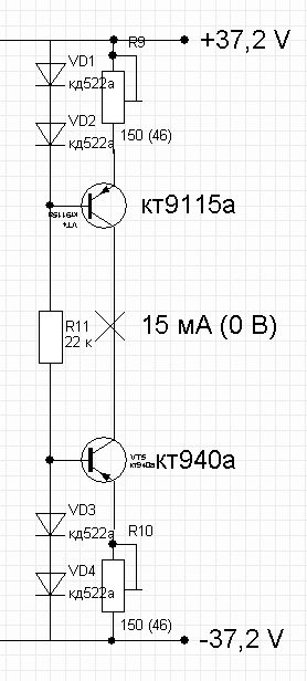

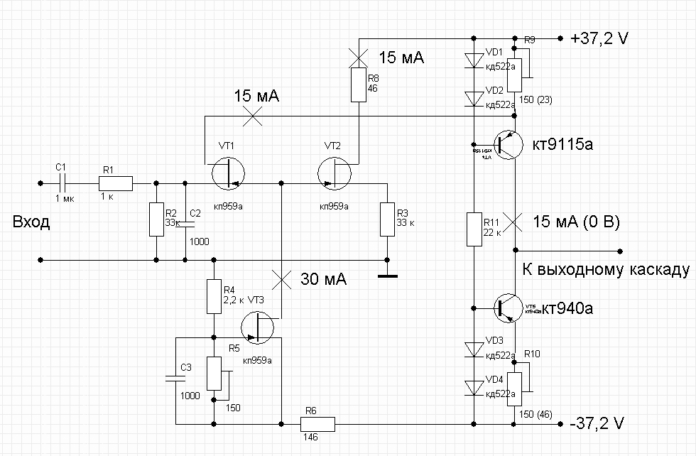

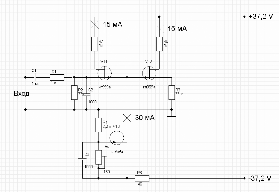

    Вот пытаюсь запустить следующую простейщую схемку (Drive.gif).
    Входной диф. каскад (Diff.gif) на БСИТах кп959а, источник тока тоже на кп959а, ток покоя задается делителем r4/r5 между общим проводом и минусом (может нужно было между + и -?). Если его подключить отдельно (как показано на Diff.gif), то все в порядке r5 выводится ток покоя в 30 мА и в каждом плече становится по 15 мА. Кстати, нужен ли токоограничивающий резистор r6? И нужно ли в цепи затвора vt2 (инвертирующий вход) ставить конденсатор на 100 - 1000 пик (ОООС не будет)?
    Следующий каскад (Volt.gif) на комплементарных биполярниках кт9115а и кт940а включенных по схеме с общей базой. Если собирать отдельно, то тоже все в порядке резисторами r9 r10 вывожу ток покоя у каждого транзистора отдельно (коллектор на общий провод) по 15 мА потом соединяю: в точке соединения коллекторов напряжение относительно общего провода нулевое, как и ожидалось, ну или почти нулевое, можно вывести до 0,1 ~ 0,07 В. Сопротивление резисторов r9 r10 примерно одиноковое - около 46 ом.
    А вот кода пытаюсь соединить оба каскада как показано на (Drive.gif) начиннается беда... Ток покоя во втором каскаде (кт9115а кт940а) почему-то падает до 0,1~5,6 мА, регулировкой r9 r8 ничего добиться не получается... Если каскады разъединиить то снова все в порядке.
    В чем может быть проблема!?
    [ADDED=Logger]1130400725[/ADDED]
    Прошу прощения, на рисунках у vt1 и vt2 в торопях поменял местами затвор и исток
ID:	5234   Нажмите на изображение для увеличения.
ID:	5235   Нажмите на изображение для увеличения.

    По умолчанию Re: Проблемы с входным каскадом УМЗЧ
    Господи помилуй, а как у тебя нарисован дифкаскад? Всеж-таки входами должны быть не истоки, а затворы
    Да я ж написал уже что обшибся торопившися получить дельный совет конечно же входы затворы, а истоки соединены вместе и на источник тока...
    sekam
    Вам надо ток первого каскада уменьшить раз в десять,тогда всё получиться,а так 9115 закрыт.

    Хотелось бы чтобы оба каскада работали с током покоя в 15 мА, он оптимален как для кп959а так и для кт9115а и кт940а, в том смысле что лежит на линейном участке h21 от Iк.
    Когда я подключаю диф. я уменьшаю r9 до 23 ом, (если померить ток через кт9115а при r9 = 23 ом, тот он равен 30 мА). Но почему-то на vt1 уходит ~25 мА а на кт9115а только ~5 мА...

    Ток стока транзистора дифкаскада создаёт падение на эмитерном резисторе транзистора ОБ(9115) и закрывает его.Надо увеличить смещение в его базе.Попробуй отдельно сделать ток верхнего транзистора УН около 30ма.На время экспериментов посади выход УН на общий через небольшой резистор(ом 100),чтобы транзисторы не входили в насыщение.По напряжению на этом резисторе сможешь контролировать баланс схемы по токам верхнего и нижнего плеча.

    sekam
    Выдожи напряжения на всех ногах транзисторов в обоих случаях.
    Попробую... а насчет остального.
    Нужно ли шунтировать r3 конденсатором в 100 - 1000 пик?
    Делитель r4 r5 лучше питать между ОП и - или между + и - (с соответствующим увеличением их сопротивления)? Или это безразлично?
    Может добавить в цепь затвора (последовательно с r5) пару диодов для термостабилизации?
    Или вообще использовать в качестве источника тока МДП типа кп904 с затовром соединенным с истоком и начальным током стока в 30 мА?
    Нужен ли вообще r6?
    Схема похоже из Радио №11 1995г. стр 12
    "Схемотехника УМЗЧ ВВ" М. Корзинин, интересно запустите, у меня так и не получилось,
    Обычно да,особенно если схема будет с общей ООС.Номинал зависит от необходимой частоты среза.F=1/2piR1C2
    C точки зрения схемотехники -безразлично.
    С БСИТами дела не имел,не знаю.Надо смотреть ВАХи.Даташитов у меня по ним нет.
    Или вообще использовать в качестве источника тока МДП типа кп904 с затовром соединенным с истоком и начальным током чтока в 30 мА?
    У него ,по моему тогда будет не нулевой температурный коэффициент.Тогда нет.В любом случае,надо выбирать схему ИТ с минимальным ТК.
    Сергей.
    А если без ОООС то необязательно ставить?
    Надо смотреть конкретную схему.
    Извиняюсь за ламерский вопрос, а что означает "не нулевой температурный коэффициент"?
    ТК-это зависимость тока источника от температуры.Положительный,если ток растёт с температурой,отрицательный когда ток падает,нулевой,когда не зависит.Т.е. если построить график I как функция от Т,ТК есть его наклон.
