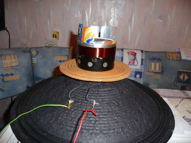

    Перерабатываю пару 25ас-109,после окончания внутренних работ включил ее в фоновом режиме послушать,вырубили и обратно врубили свет,усилитель помощнее ас,по сле этого зашуршал нч дин,шуршание доносилось из под колпачка(как будто что-то обо что-то трется),снял,под ним ничего инородного не обнаружил.
    неужели это поползла обмотка?что делать?подскажите?

    Вот так я поступил с выпавшими из обоймы витками. Но без оправки не обойтись хоть плачь! Нужен цилиндр с наружным диаметром 39,5 мм. До плотной посадки каркаса на оправку нужно между ними проложить кусок алюминиевой фольги длиной с окружность оправки, а потом подсовывать между фольгой и оправкой нарезанные полоски из банки от пива или сока. Тогда уже можно разбираться с вывалившимися витками.
    эту часть сообщения не понял(
    напишите пожалуйста по пунктам,что и как делать,а я уже выполню,просто очень испортить боюсь,а с планом аккуратно выполню уже
    Завсегдатай Аватар для meshin
    18.10.2007
    Новокузнецк
    1,943
    По умолчанию Re: 35гдн 1-4

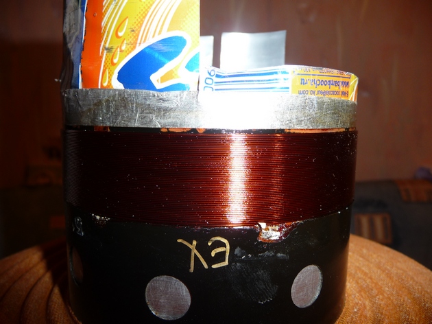

    Чего же тут непонятного? Каждое слово говорит за себя.
    1. Обойма с витками - образно катушка.
    2. Оправка-цилиндр. Без неё не сохранить идеальность круга каркаса катушки при манипуляции с ними. Оправка устанавливается во внутреннюю часть каркаса катушки динамика.
    3. Так как у Вас 35 ГДН и он имеет внутренний диаметр каркаса катушки 40 мм, ну может чуть больше, то и оправка/цилиндр вставляемая во внутрь каркаса должен иметь диаметр чуть меньше.
    4. Соответственно дополнительные фольга, отрезки банки нужны для подгонки диаметра оправки до нужного диаметра каркаса катушки. Это чтобы не готовить разрезную оправку, конуса и прочую хрень. (Последнее предложение не для Вас). Вероятно У Вас и намоточного станка нет.
    Может быть фото хоть как-то объяснят написанное. Других к сожалению нет.
    Вам и Vjumajlo объяснял и я по второму кругу одно и тоже.
    Должно дойти!
