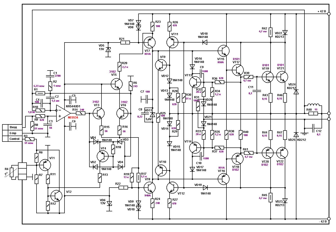

    В наличие есть два Корвета и один Морион (схема похожая на Одиссей-021), корпуса хлипкие у обоих. Прикупил Одиссей-010 в качестве корпуса будущей конструкции, хочу собрать мостовой усилитель для сабвуфера. В Морионе не нравится использование во входном каскаде оксидных конденсаторов. В Корвете: современная схема, но сильно греется корпус аппарата.
    Какие есть мнения, предложения, по качеству звучания, конкретно в моей ситуации? Какой сделать выбор? Поделитесь опытом. Спасибо.

    По умолчанию Re: Корвет 100у-068 или Морион 200у-103, какой для сабвуфера лучше использовать?
    Корвет точно не годится - очень слабый контроль НЧ.
    морион работает на 8 ом , а на 4 быстро перекаляется , у него для такого питания радиаторы маловаты , крайне ненадежный аппарат , 4 штуки ремонтировал с поломкой изза перегрева ,и звук у него полное г...... ,низы очень жесткие ,никакого намека на мягкость , возможно замена трансформатора на более мощный исправит проблему с низом, а радиаторы надо принудительно охлаждать , и надо помнить что при включении в мост звук улучшется(вычтутся четные гармоники) а так-же выростит в 4 раза мощность поэтому охлаждать надо очень активно, в мосту у вас будет на выходе около 100 вольт ,а это приблизительно 1200 вт на 4 ом
    в морионе если не изменяет память оконечников по 2 в плечё т.е маловато будет надо добавлять хотя-бы так-же как в одиссее
    Схема в первом посте на "Морион"?
    это одисей , у мориона 2 на плечо , а с басом проблемы вероятнее всего изза слабого источника питания , лет 7 назад впоследний раз его видел , точно помню как вольт на 8 просидало напряж. на фильтрах питания , транс у него хоть и тор но всёровно слабоват ,тем более для моста да и вторичка на нем довольно тонкая была , может сейчас какиенибудь более совершенные модификации появились, а ещё у него вроде оба канала от одного выпрямителя работали

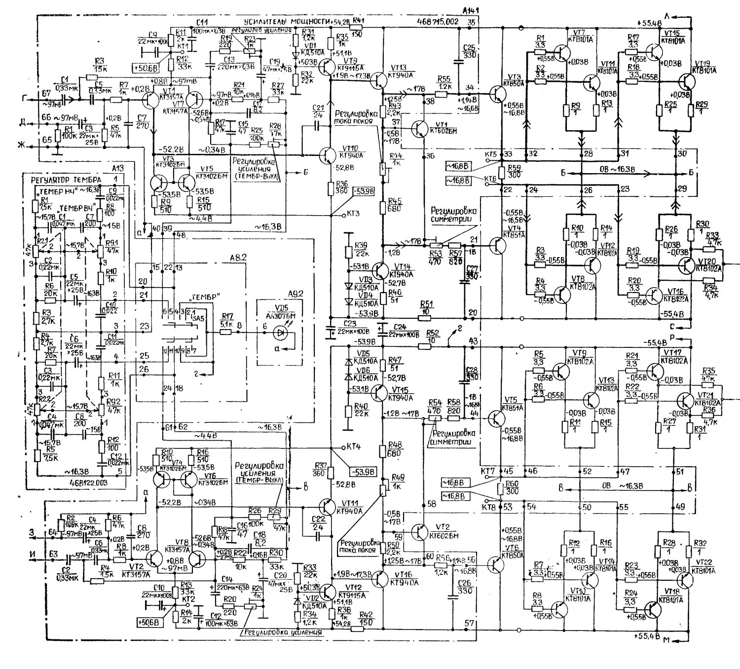

    Перематывали морионовские трансы (не я, Dвнеш -11см,Dвнутр-7см,Н-4см. ) Pгаб=330вт,что подтверждает надпись на задней стенке "потребляемая мощность 330вт",конденсаторы стоят по шесть штук на плечо - К50-24 2200мкф 63в. Ставить по четвёртому выходнику, придётся уплотнять весь ряд транзисторов на радиаторе. Может, с Корвета использовать два транса, и схема есть переделанная Нажмите на изображение для увеличения.
ID:	94071 поставить по 4 выходника. Пониженное напряжение питания благоприятно скажется на тепловом режиме конструкции. Сейчас посмотрю, влезут-ли два транса + радиаторы в Одиссей.
    Глянул - влезут боком, спереди ещё уйма места остаётся, можно понаставить конденсаторов тысяч по 40-50 мкф . Транзисторы удобней крепить на одиссеевские радиаторы, хоть и площадь охлаждение поменьше выглядит (может продумать активное охлаждение?).
    Как задумка, какие есть мнения?
