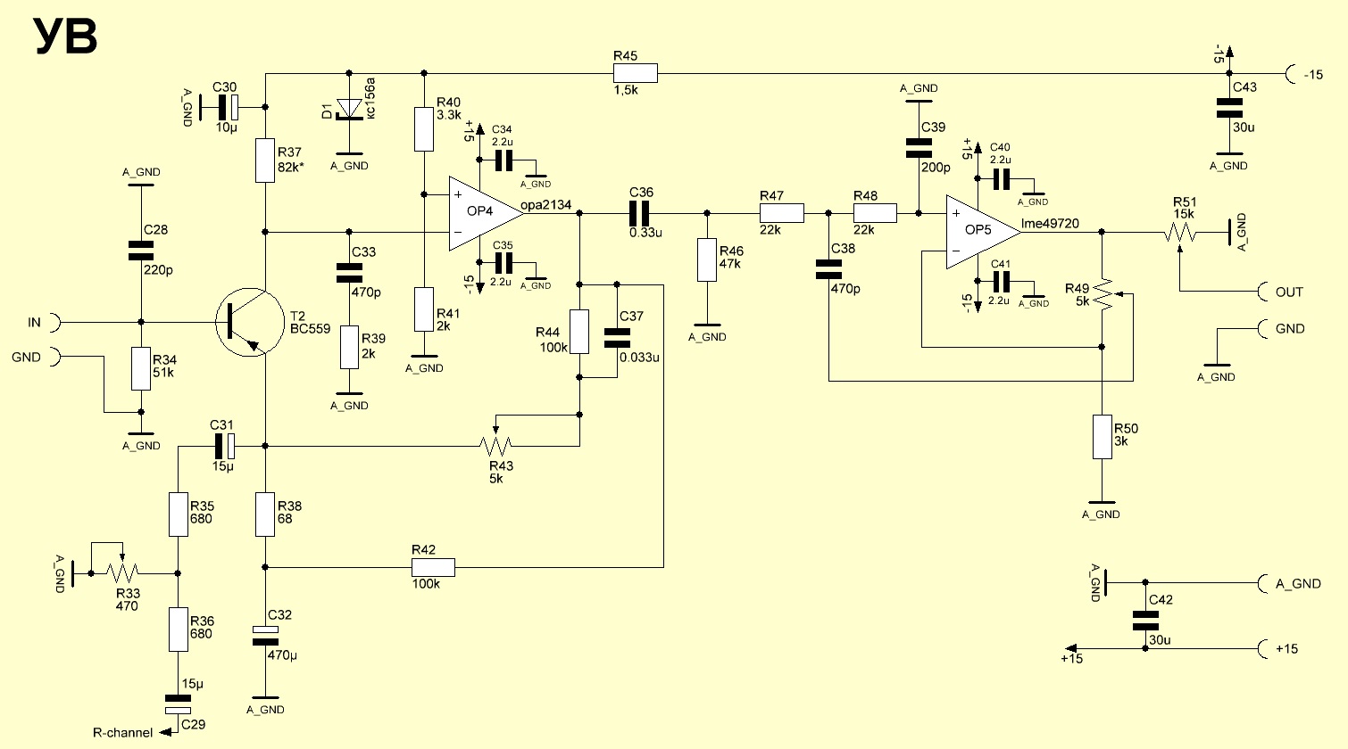

    Подскажите по настройке.. Уже думал полностью отладил аналоговый тракт своего магнитофона, но похоже есть нюанс.
    УВ Сухова, УЗ по типу как в "Электроника 004". Коррекции только под 19 скорость оставлены. Но в УЗ если перемычками подключить мультиплексор, можно подстраивать коррекцию с передней панели.
    Так же на плате САДП перед головкой записи у меня есть цепочка R131, R130, C108 которая влияет на коррекцию. Я немного ориентировался на схемы из ветки "ВЕГА МП122. С нуля.".. От туда взял буферный ОУ на выход УЗ, а так же эта цепочка перекочевала на всякий случай. Сначала у меня перемычки вместо неё были. Но потом при настройке мне немного не хватало диапазона регулировки в УЗ и я запаял эту цепь. В итоге вышло, что УЗ только немного корректирует, за счёт этой цепочки. В общем у меня получилась ровная АЧХ записи.
    Воспроизведение я настраивал по ленте IEC 70 мкс, уровень 320 нВб/м. Но мне сказали это неправильно т.к. коррекции в схеме у меня под NAB стандарт, а ленту я использовал IEC.
    Я думал, что если настроил эквализацию УВ по воспроизведению по этой ленте, то у меня магнитофон считается настроенным на IEC. После я настраиваю запись.(ачх как пишет прилагаю, реально сейчас по ВЧ чуть лучше, до 20 без резкого спада. Резкий спад после 20 из-за программы был).
    В итоге если у меня NAB коррекция в схеме, а лента IEC. Мне надо как то пересчитать уровень на выходе магнитофона на разных частотах и по факту не прямую АЧХ получить при воспроизведении моей тестовой ленты, а скорректированную?
    В УВ постоянная подстраивается и можно сделать 70мкс, так что не надо ни кого слушать)), воспроизведение настроилось, запись тоже - можно пользоваться.. Но чужие/старые записи в НАБ будут "ярчить"

    Понятно, я так и думал, что если настроил АЧХ на воспроизведении на стандарт, то всё норм. Но с магнитофонами столько нюансов, что лучше уточнить))
    Дык для 4-дорожечного ИЕК (то есть 70 мкс без нижней) это же не стандарт ни разу!
    Да какие там нюансы-то?! Две дороги надо строить в ИЕК, четыре — в НАБ, вот и все нюансы. Хотя американские записи в НАБе встречаются и на 2 дороги, и даже на 38 см/с, но это извращение. А из 4-дорожечников первые Электроники-003 наоборот, строились в ИЕКе, но потом и их стали строить в НАБе. Посему если попадётся электрониковский УВ из первых выпусков (ИЕКовский), то его для совместимости со всем миром надо перестроить в НАБ. Ну и УЗ тоже туда же, то есть 3180 в нём сформировать.
