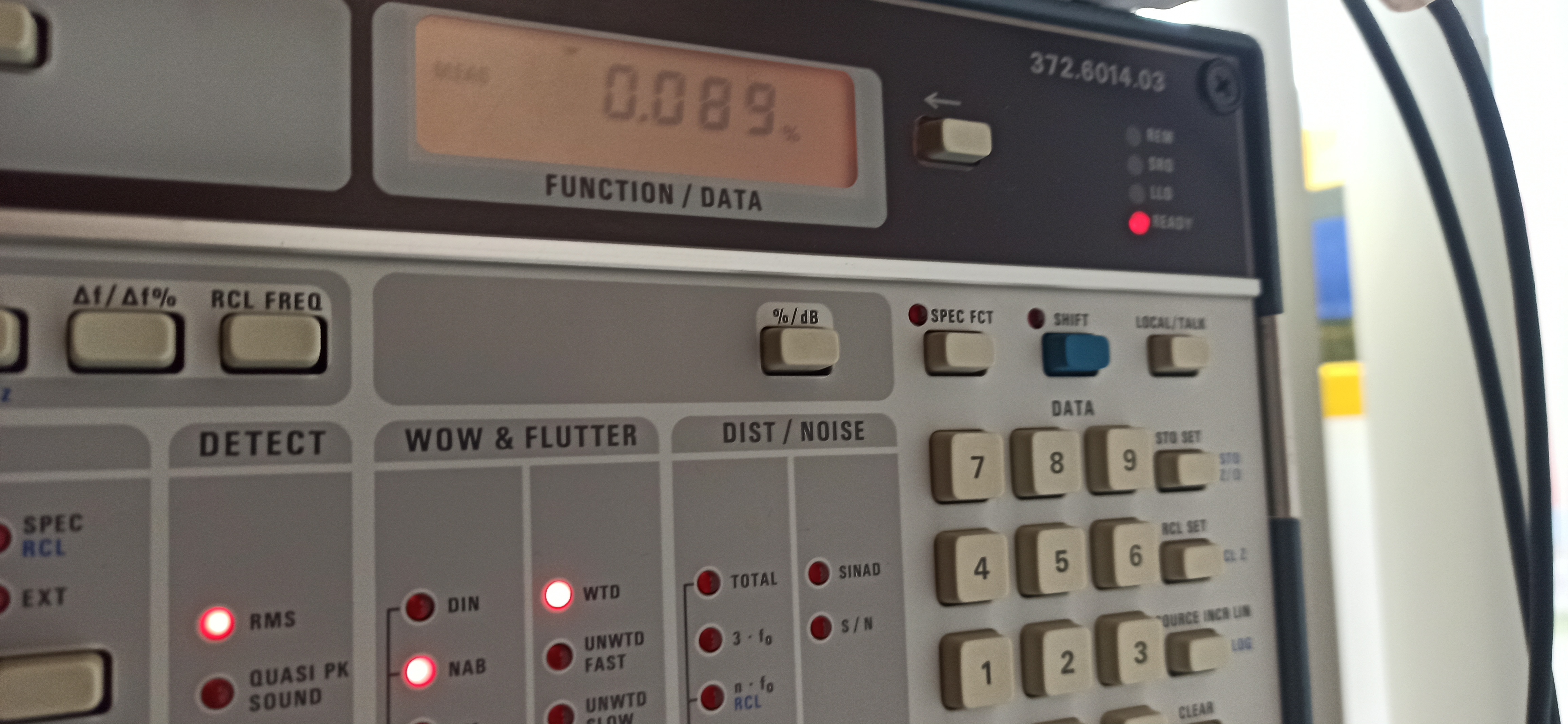

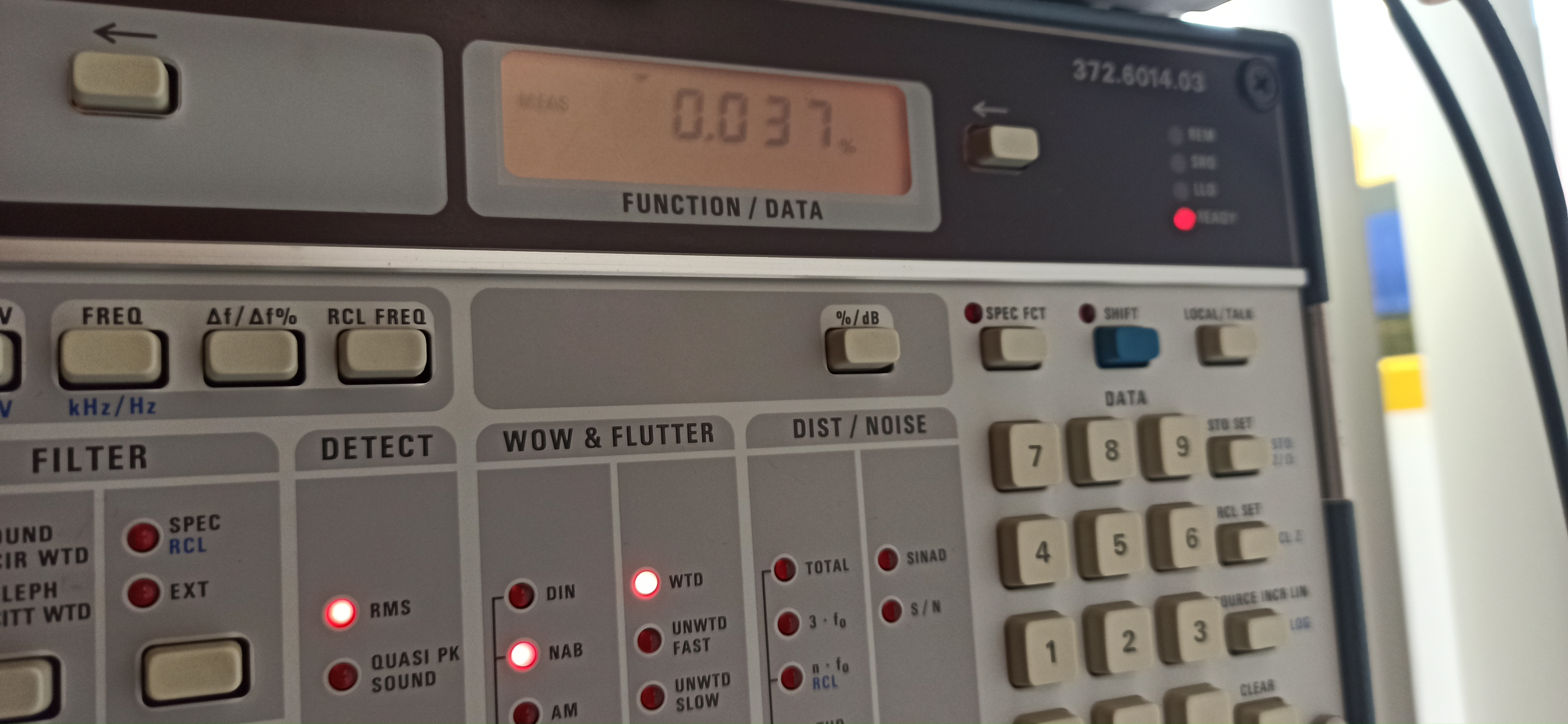

    Извините не удержался.Нажмите на изображение для увеличения.

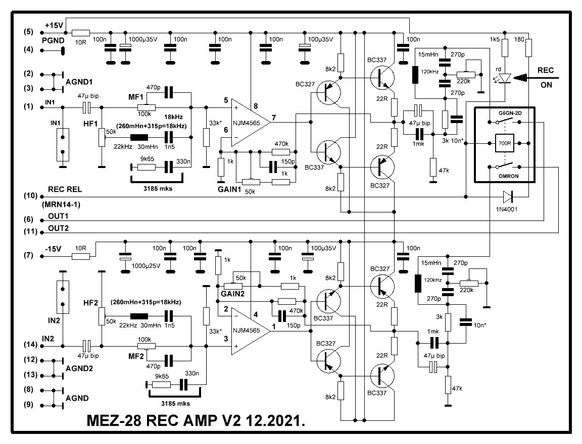

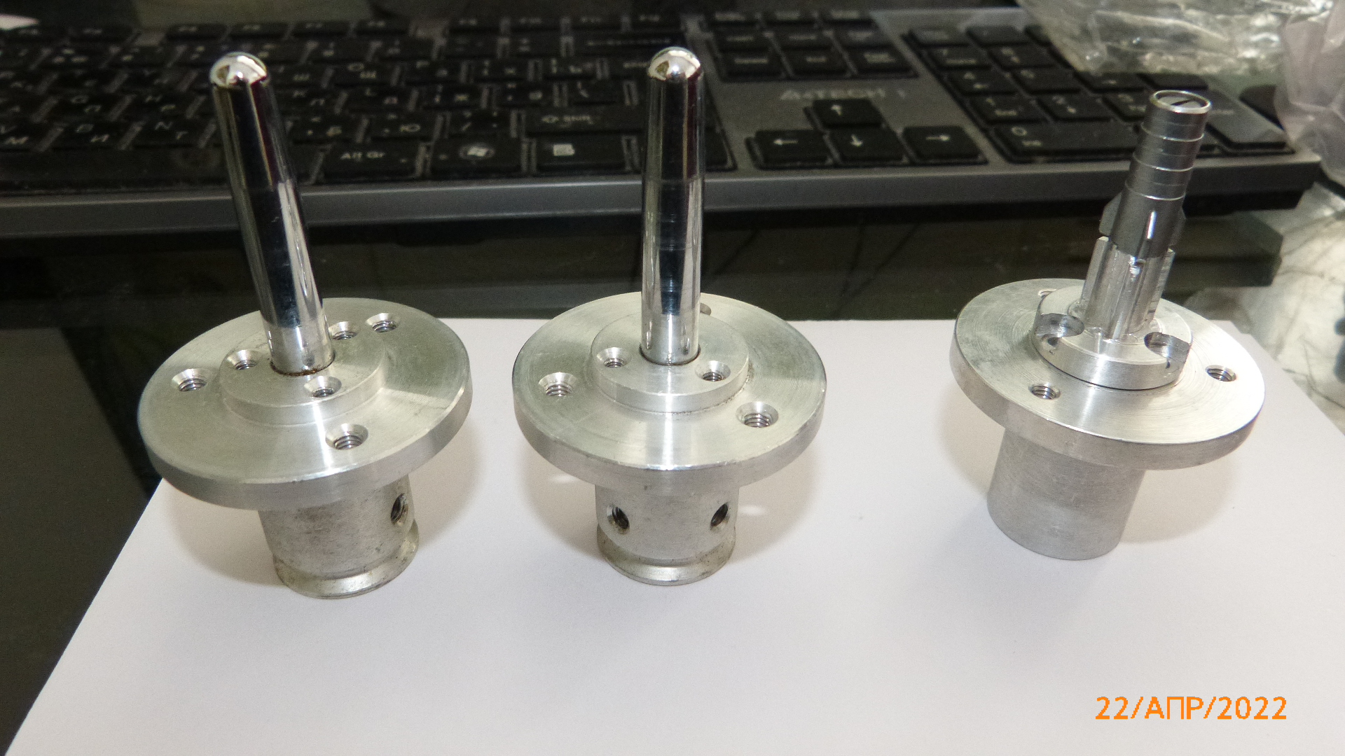

    Здравствуйте.Что то подобное замутил,только на базе протяги от советского "танка" МЗЗ-28,аж 1963 года выпуска.Причём вся необходимая электроника свободно разместилась внутри ЛПМ.Предварительные испытания показали вполне себе неплохие результаты-даже немного лучше,чем требования на STM-610.Немного модифицировал потрошки ЛПМ МЭЗа.Конечно,понятно,что это баловство в цифровую эпоху,но как говорится,охота пуще неволи.Протяжка МЭЗ-28 в 80-х годах использовалась для записи музыки с FM радио,и много лет стояла мёртвым грузом(всё таки 45 кг).Кому интересно,с удовольствием поделюсь подробностями.Имеются так же решения по улучшению STM-210,на современной элементной базе(электронный счётчик времени,усилители,ЛПМ).

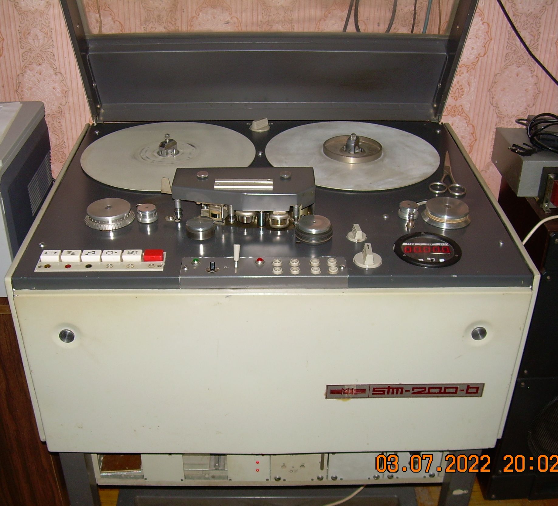

    ЛПМ
    Интересно, что там в STM можно по ЛПМ улучшить? И как? Я свой почистил, причесал, отрегулировал, головки заменил, восстановил внешний вид. Больше ничего не придумал.
    По усилителям тоже интересно - версию переделки УЗ видел в сети от крутого микрофонщика, но версий по УВ - не видел ни одной. По подмагничиванию/стиранию, как по мне, там вообще все идеально и ничего улучшить невозможно.

    Да много чего...Работа системы натяжения с рождения у этих аппаратов безобразно нестабильна,автостоп с магнитом и герконом ненадёжен(изначально герконы менялись кучами,а ещё теперь и возраст),нет автостопа на правом узле-очень большой минус.Демпферы механические задолбали,даже после не очень длительного простоя приходится перенастраивать.Лента на склейке(особенно клеем или советским скотчем) расходится именно после прохождения ведущего вала.И если рядом нет оператора - катастрофа.Механический счётчик - дрянь,усилители записи-дрянь.УВ так себе...Настройка гены тот ещё секс...Замечу,что я конкретно имею ввиду STM-200/210.
    А, у меня 310-й. Там со всем этим полный порядок.

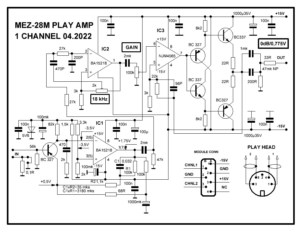

    УЗ и УВ в 310 тоже так себе.Можно значительно улучшить и упростить.По типу,например вот такого решения,но для двух скоростей.

    А почему коррекция УВ нестандартная? Для CCIR/IEC1 на скорости 38 вторая тау должна ведь быть "бесконечной", а не 3180...
    Не, эт не то. Ни по шумам, ни по развязкам входа и выхода УВ - такие варианты и рядом не стоят.
    Фишку балансного, гальванически развязанного входа/выхода я усвоил окончательно. При переделке "Днепра-3" на новый УВ именно такой вход использовал - уровень наводок ниже моих средств измерения - а они не так плохи!. Токовый бустер выхода ОУ гораздо лучше использовать фирменный, интегральный. Транзисторы тут ни к чему. Такие я использовал с ОУ 1656 в преобразователе I/U цапа на базе ES9038PRO - линейность и скорость нарастания - выше всяких ожиданий. И тоже балансный выход. У меня он вообще стал стандартом внутридомовой звукотехники.
    Кроме того, в родном УВ STM-310-го стоит комбинированная коррекция АЧХ - по НЧ в цепи ООС, по ВЧ и СЧ - прямая. Считаю это наилучшим решением, которое повторил в "Днепре-3" на ламповом УВ. Такое же решение в лучших моделях Штудеров, откуда я и черпал идеи.
    У нас на Эстонском радио всю дорогу тау 2 3180 использовалась.
    ---------- Сообщение добавлено 14:06 ---------- Предыдущее сообщение было 13:17 ----------
    По измерениям без ленты сигнал/шум -75дБ для этой схемы вполне достаточно)))Линейность с тест-лентой STUDER 38,1 CCIR получилась 1,5дБ в диапазоне 63...16000 Гц,ниже 63Гц небольшой подъём порядка 2,5дБ.Это на ленте 4615-6Р.Учитывая качество лент тех лет(да и нелинейку меньше 3% получить было из области фантастики),это за глаза.Балансный выход не проблема,но он не нужен в моих условиях - линии короткие.В принципе 4565 отлично будет работать и без транзисторов на выходе,а применение спец микрухи здорово увеличивает потребление тока питания,а линейность практически та же.Так что транзисторы самое то(вы "умнее" Вилли Штудера?).В 200/210 это очень важно,там запас по току питания весьма ограничен.В МЭЗ-28 так же с этим проблема - возможен только маленький сетевой транс,большой не поместится.Всякие извращения типа ЦАП-ов,доведения до абсурда полосы пропускания,отношения сигнал/шум и нелинейки не имеют никакого смысла.Выше параметров ленты всё равно не прыгнешь.А это убивает всё на корню.Посмотрите на экране осциллографа записанные частоты выше 10 000 Гц,думаю всё будет ясно без слов.Как говорится без слёз не глянешь...Я вас уверяю, даже на А-810 картина тоже весьма печальная.И это студийка.Что уже говорить о четырёх дорожках,маленьких скоростях и кассетах,вообще не серьёзно.Поэтому вся эта бодяга и умерла давно,цифра вне конкуренции.Мы уже давно работаем на музей))))
