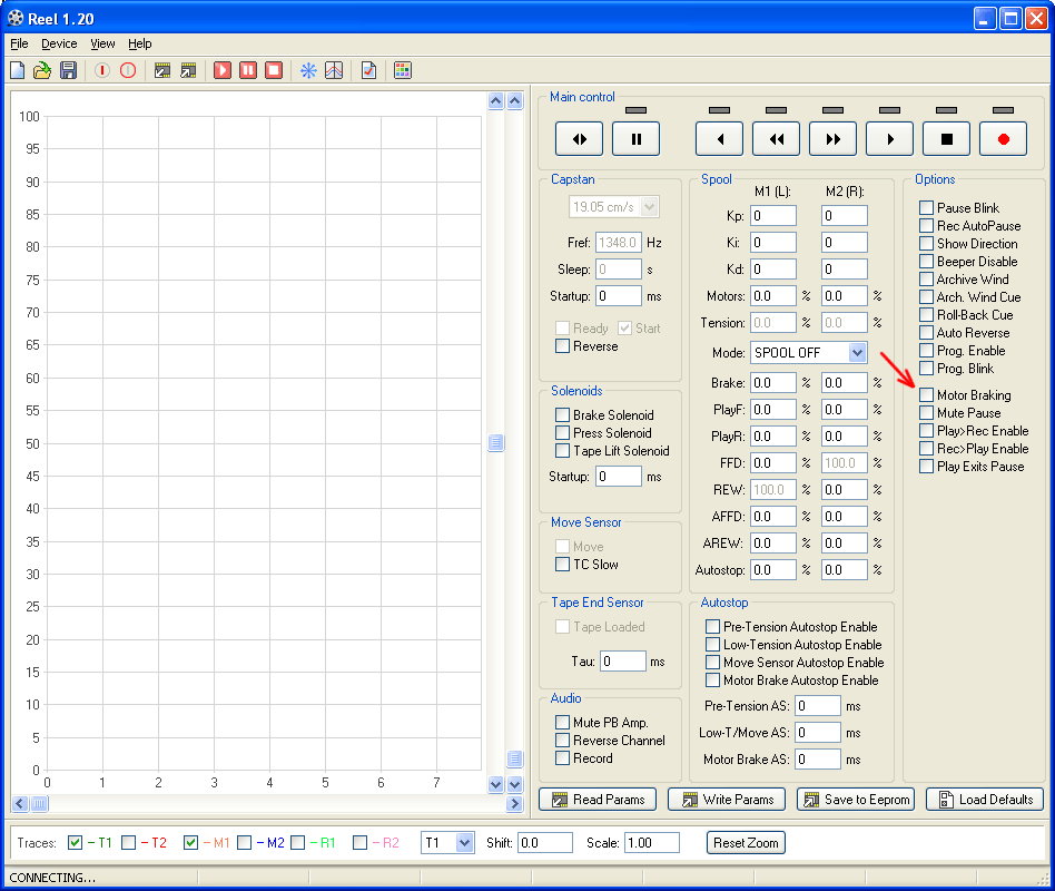

    Цитата Сообщение от xxxxxxxxxxx Посмотреть сообщение
    Здравствуйте, еще раз спрашиваю: это нормально, что в Олимпии-003 тормоз срабатывает только при перемотке при остановке лент?
    Да, это фишка. В некоторых моделях это убрали, так люди переделывают обратно на торможение двигателями. И только один раз один человек попросил меня сделать торможение сразу тормозами, я даже галочку добавил в сервисный софт нового БУ для включения такого режима:

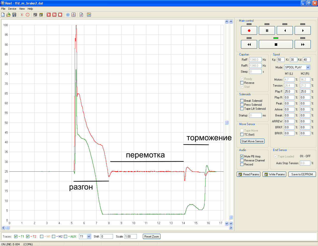

    По умолчанию Re: Магнитофонная горячка - катушечники.
    Левый график - натяжение ленты при торможении двигателями, правый - тормозами. Как видно, ни в одном из случаев при торможении нет опасного натяжения ленты. При запуске перемотки оно намного больше, это беда аппаратов, младше Олимп-004.

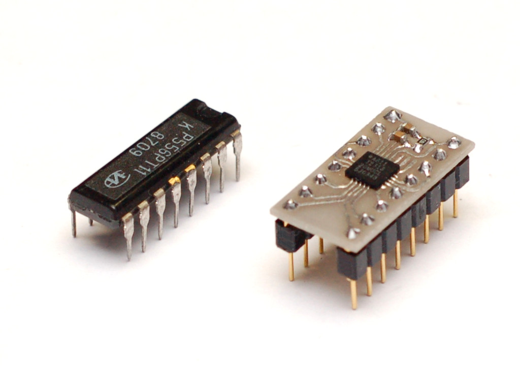

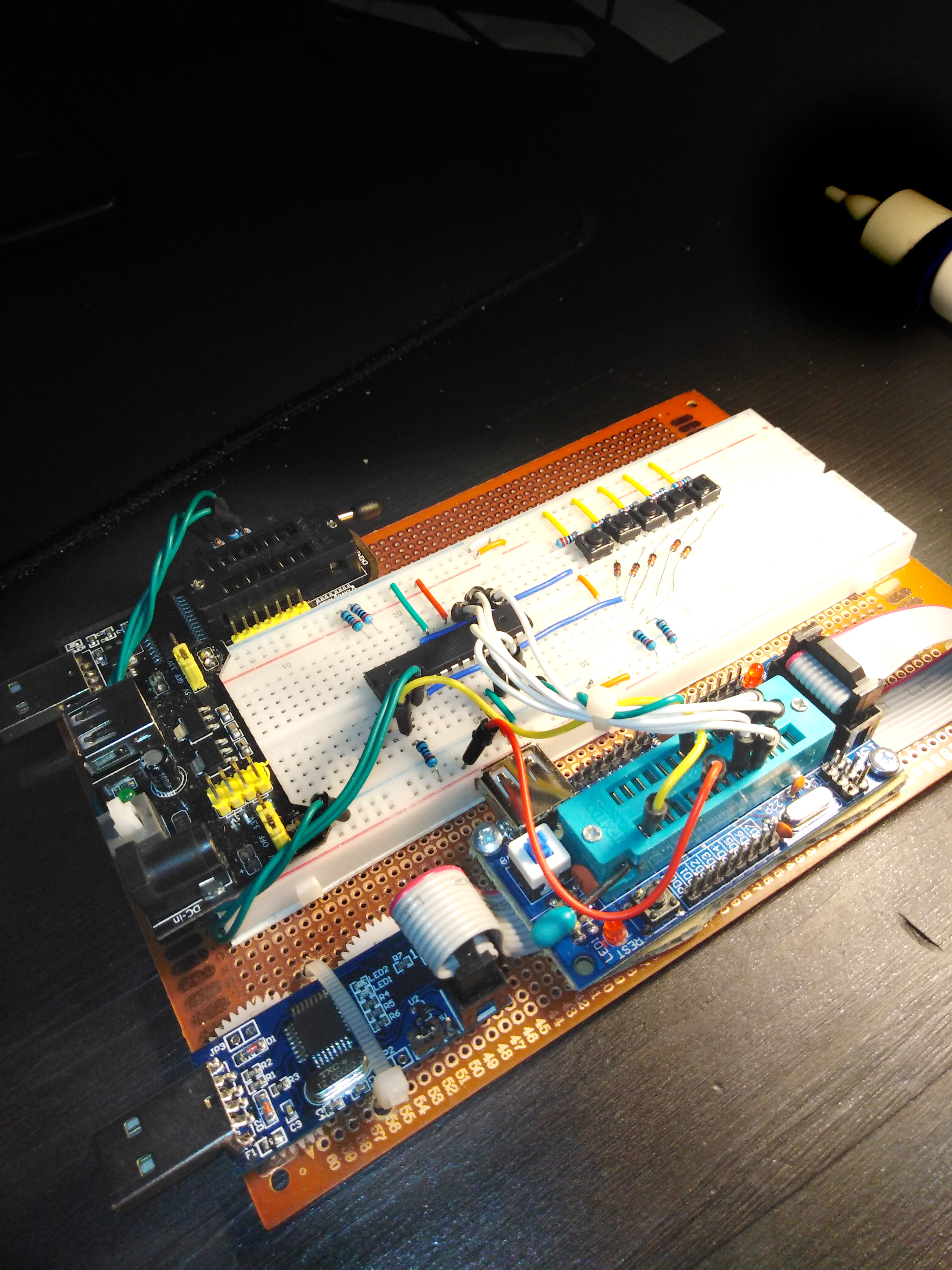

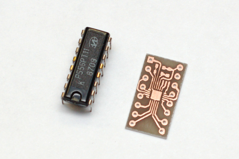

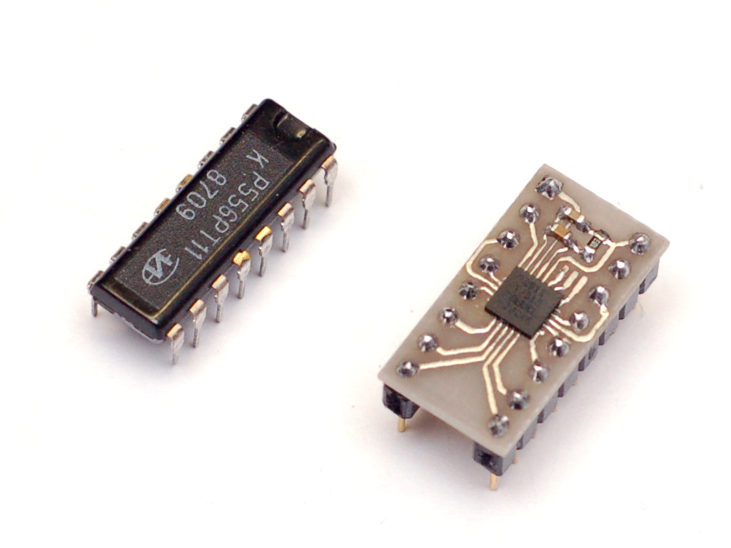

    Принесли тут аппарат - Revox B77. Проблема - не работает управление режимами. Блок управления собран на логике, плюс ПЗУ 32х8 бит типа N82S123N.
    Можно было поискать чистую микросхему такого ПЗУ и программатор для нее, но это в наше время редкость. Поэтому решил пойти другим путем - сделал эмулятор ПЗУ на микроконтроллере. При изменении состояния входных выводов возникает прерывание, в обработчике которого устанавливаются нужные уровни на выходных выводах. После чего микроконтроллер уходит в режим сна (Power Down), когда тактовый генератор останавливается. Это исключает помехи на аналоговый тракт магнитофона. Чтобы получилось красиво, взял микроконтроллер в очень маленьком корпусе - ATtiny2313-20MU (корпус QFN). В результате плата получилась по размерам микросхемы DIP-16.

    Реализовал штатную логику без каких-либо изменений. Иногда в таких аппаратах делают триггер для режима Pause, такую версию тоже написал, но в аппарат не ставил. Такая же микросхема ПЗУ используется еще в Revox PR99. Очень похожая логика и в Revox A700, можно добавить немного логики в прошивку и сделать эмуляцию микросхемы SC10429. Но тогда понадобится чуть более крупная плата, потому что нужны будут компоненты для согласования с уровнями сигналов с кнопок +24 В.
