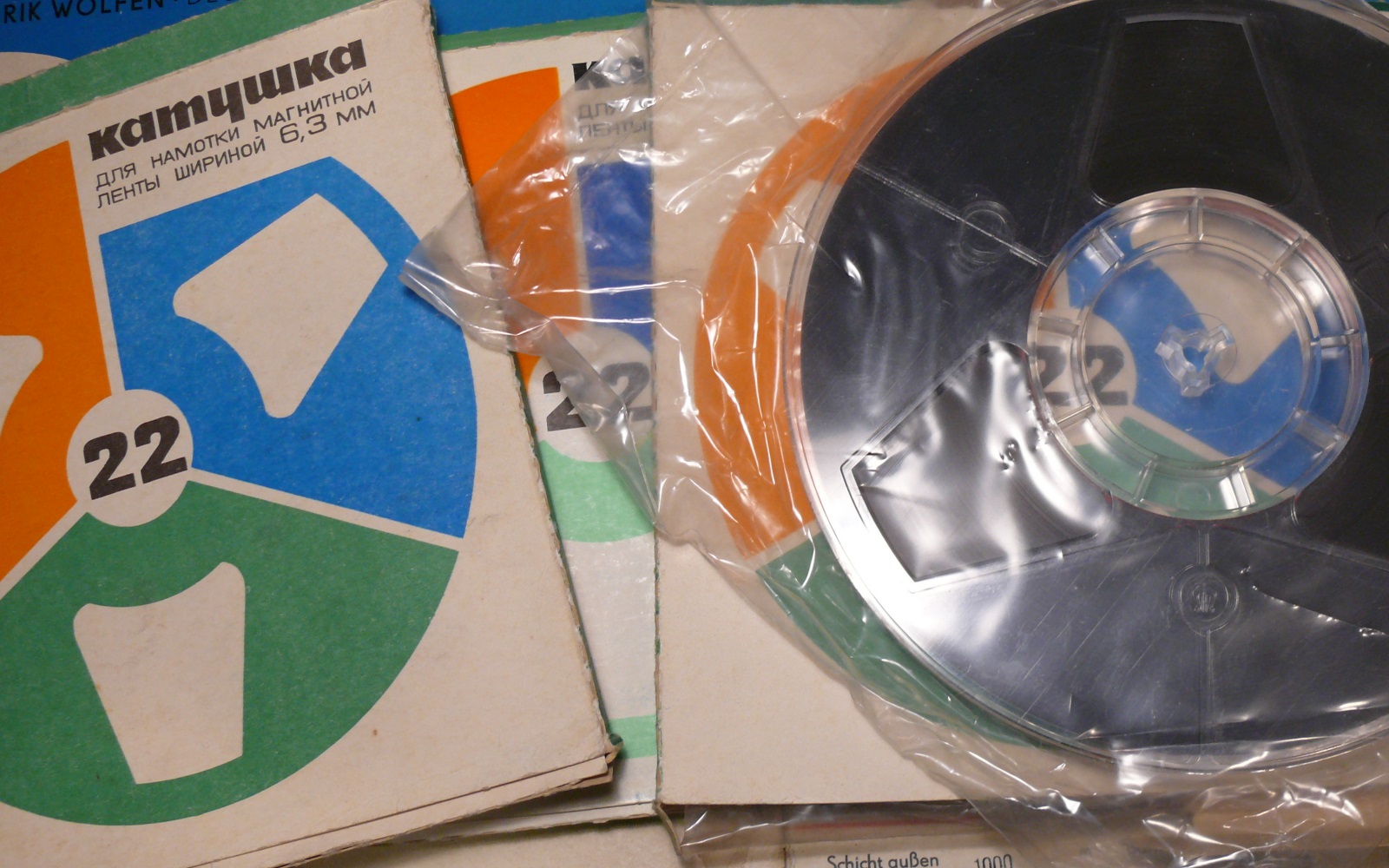

    Не помню, чтоб 22 катушки да еще и с лентой у нас продавались...

    Вроде, катушки №22 выпускались в Ленинграде на заводе (пр. Газа, д. 44). Но только пустые. Хотя в 90-х какой-нибудь кооператив вполне мог их комплектовать лентой и продавать все вместе. Но коробки встречаются только от пустых катушек с надписью "Катушка для намотки магнитной ленты шириной 6,3 мм".

    Не попадалось ни одного фото упаковки такой катушки с лентой.
    Так а там же нечего смотреть! Катушка как катушка, лента как лента:

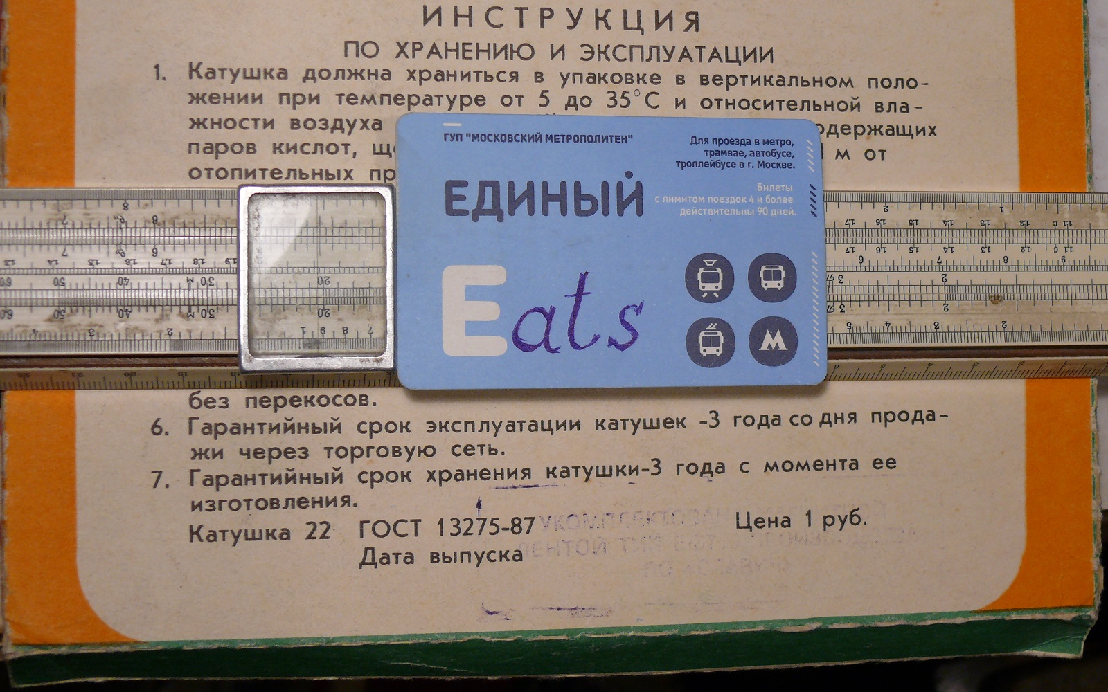

    Ну разве что примечателен внизу штампик с надписью "Укомплектована магнитной лентой тип Б-3715 производства ПО «СЛАВИЧ»" :

    Было 4, одну как-то раз подарил Виктору из Клина на ДР. Вещь хоть и не частая, но и не сказать чтобы уж такая уникальная. Были они в продаже и пустые, и с лентой. Но вполне допускаю, что дальше Ленинграда не расходились.
