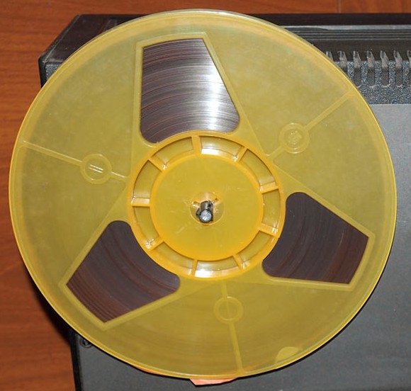

    Коллеги, у меня вопрос, что это за марка лент?
    На такую катушку могли намотать какую угодно ленту.

    По умолчанию Re: Магнитофонная горячка - катушечники.
    Так продавались ли пустые катушки без лент? Выкройка мне понравилась, и я захотел ее купить;)

    На фото - ленинградская катушка №22, которые продавались только пустыми.
    Спасибо. Я вижу, что и в России, и в Украине их сложно найти и редко появляются в сайты аукционов.

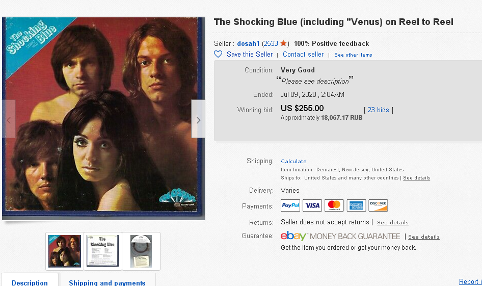

    ..и это правильно, ещё на Э-004 надо реализовывать 3-и скорости 9-19-38 чтоб на 9-ке была возможность воспроизводить и настящие фабричные тиражки 4/9 или 4/19(где настоящий аналог и НЕкастрированный как на виниле)..

  15. #3354

    US $255.00 Чем платить такие деньги, лучше на mp3 слушать...
    ..там формат 4/9...!!!
    .. ещё доставка в Россию +45$
    ..так что ужЫсть, но кто в теме тот и понимает почему такая цена...
    ..ну и кому-то мр3, а кто-то кроме первопресса голландского другие не признаёт и пральна делает - разница катастрофическая....за цифру и говорить нечего даже фирменные CD - мертвечина

    Цитата Сообщение от U-RA Посмотреть сообщение
    и пральна делает
    Правильно, конечно, я бы тоже не прочь голландский первопресс слушать под голландский сыр. Но где взять бабки? Приходится слушать китайский mp3 под жареную картошку.

    Это у кого чего больше, вот сегодня приехал О003 хозяин работал на ТВ, на работе всё было 2х38, но себе он писал 4х19, потому предложение поставить 2 трековую ГВ его совсем не заинтересовало....
    300 за 9ск?? дороговато конечно, но недавно приносили кассеты, среди которых была фирменная копия (уже не припомню чья) дык эта запись звучала очень прилично (самописные рядом не лежали), даже не ожидал от этого формата такой "прыти")))
    ..да это или коллекционер купил или кто собирается окупить писаниной)))
    ..тож хотел зацепить - её уже выставляли года 3-4 назад - ни одной ставки не было...а в этот раз начальная 29$ ну думаю поставлю первым и если пройдёт то... пока думал - кто-то уже поставил...ну и потом поехало)))
    Я бы не был столь категоричен. Продавались они и пустые, и с лентой.
    Не попадалось ни одного фото упаковки такой катушки с лентой.
