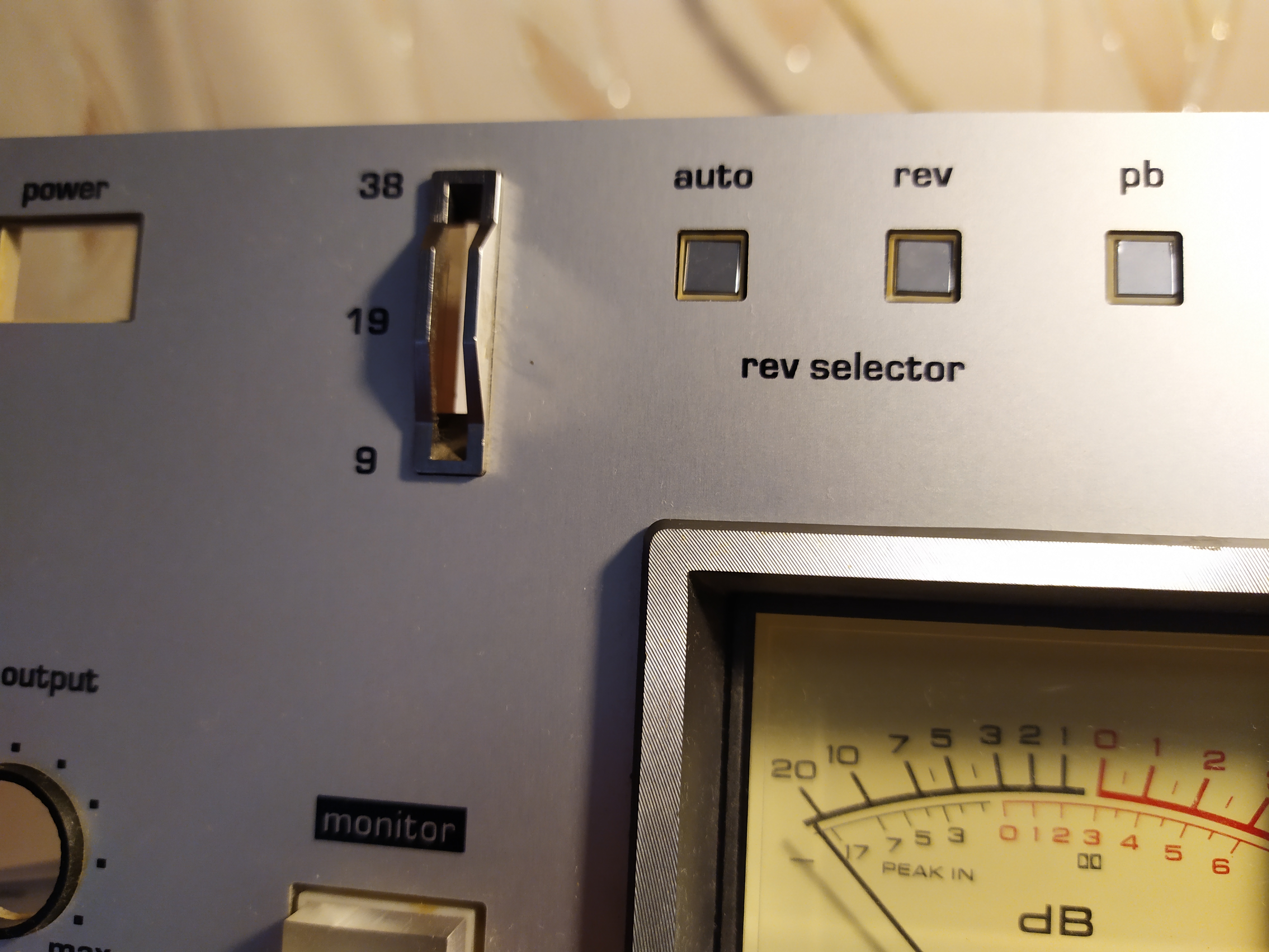

    Алюминиевую панель с нужной текстурой и шелкографией - дорого, но сделать можно. Но возникают другие проблемы. Например, хочу кнопки, как в Akai, чтобы светодиоды светили сквозь них. В теории есть двухслойный пластик металлик с прозрачной основой. Но к нам его не возят. Пробовал другой вариант - лазерная резка окошек в тонком самоклеющемся двухслойном пластике, затем наклейка его на молочное оргстекло. Но все-таки пластик толстоват, получаются заметные углубления.

    я думал о таком. А акрилом залить дырку?
    я вот не придумал как сделать молочное рассеивающее заполнение, подобно тому как сделано в светодиодных матрицах - крахмал чтоль они туда пихают.

    Неплохо получается из нескольких слоев матовой пленки для лазерных принтеров (на фото - под пленкой один светодиод 3 мм). А для кнопок, где площадь трафарета небольшая, пойдет и молочное оргстекло толщиной 2 мм.

    У рекламщиков купите (выпросите обрезки) светорассеивающую пленку Oracal для лайтбоксов. Она тонкая, рассеивает хорошо, можно наклеить на прозрачный двусторонний скотч 3M (у тех же рекламщиков можно безосновный попросить).
    А если обычный пластик покрасить серебрянкой, а потом ее лазером выжечь там, где прозрачные места нужны. Или на режущем плоттере (в случае простых элементов) вырезать маску, наклеить, потом покрасить и снять эту маску. Но таким образом не получишь "брашированную" текстуру под металл, как у кнопок на фото. Тонкий алюминий лазером резать, потом наклеивать на скотч?

    Всё дело в текстуре.
    С текстурой бывает еще алюкобонд в разных вариантах. Покупал у рекламщиков. Очень интересный материал для отделки в стиле хай-тек.

    При изготовлении панели сначала наносят символы, а затем ЗАКРЫВАЮТ ПОРЫ анодированного металла, краска оказывается внутри верхнего анадированного слоя. Металл, который получают подготовлен заранее и похож на лист бумаги, они так и говорят, как бумага. Красивый такой налет. Сайт Дюваль Д16 продает любой толщины и размера, нужно только написать. Во Владимире есть контора Шильд33, делают корпуса УМ, заказы даже из Севастополя принимают удаленно.

    Увы, шлифованный алюминий доступен только тонкий, а если нужен толще, то только в виде сэнвича с пластиком внутри. Как мне сказали, найти шлифованный толщиной 2 - 3 мм нереально.
