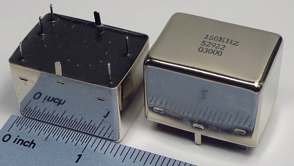

    Не имел ли кто дела с таскамом 3030? Сдох ГСП 150кГц. Представляет собой залитую компаундом сборку. Поз. U307 в сервис мануале. Может кто расковыривал? По размерам вполне может быть и кварц.
  11. #3010
    Старый знакомый Аватар для Mikola
    04.11.2005
    517
    По умолчанию Re: Магнитофонная горячка - катушечники.
    Кварца там точно нет, новый можно купить здесь https://openreel.net/partinfo.html

    Частый гость Аватар для siemens_off
    10.11.2005
    250
    Нет там таких, поэтому и интересно что внутри коробочки.

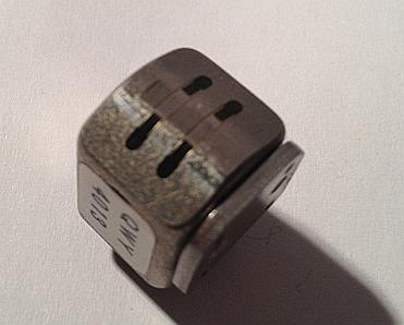

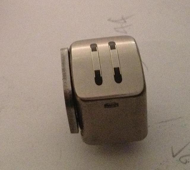

    Такая коробочка в Teac 2000R(M) внутри катушка и два транзистора пара конденсаторов.

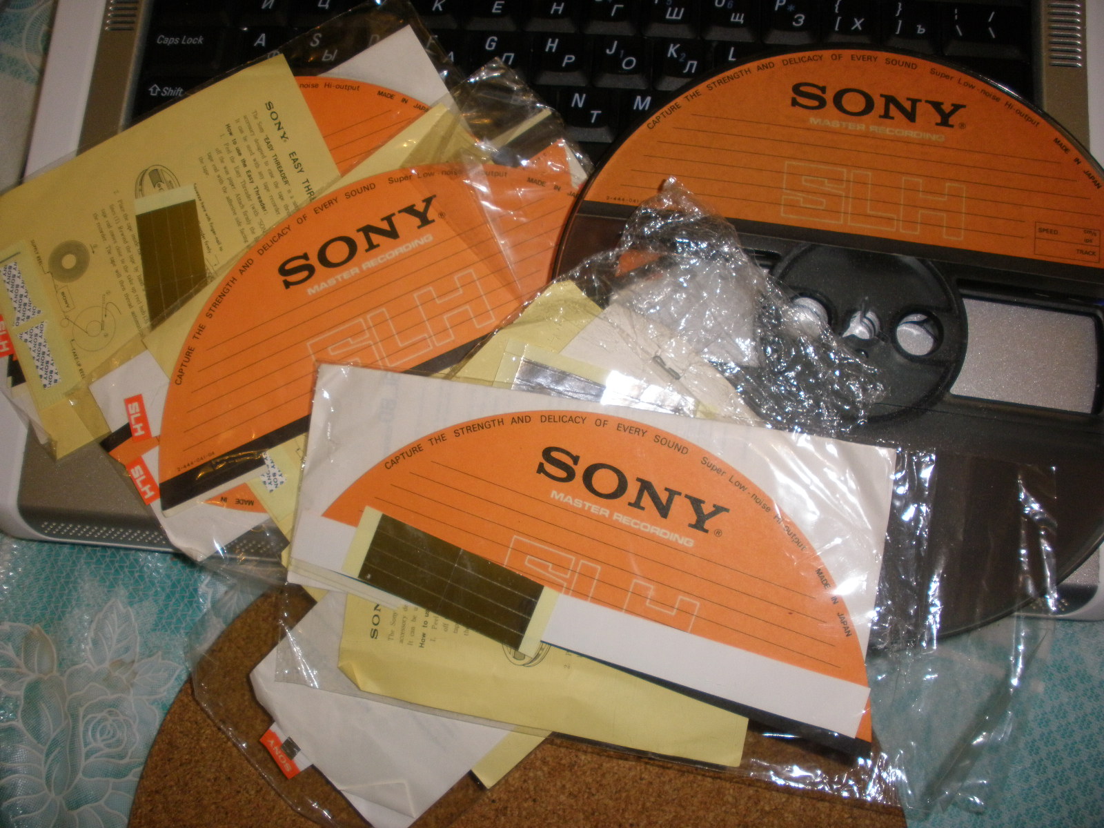

    Вложение 315686
    Размотаешь в ведро до гадалки не ходи. Шпульки от них классные остались со всякими наклейками модными))). Мушки на них даже не сели ни разу, а лента ужо в ведре(((
    Начинаю соглашаться по поводу Сони.Кажется точно выброшенные деньги.Правда не липнет и не свистит, но по всей ленте появляются белые пятна, на ощупь типа талька.Забивает голову, появляются провалы, потом и вовсе перестает писать.И это абсолютно новая лента, из запечаток.Все разматываю и в ведро.Максел нормально себя ведет, Басф и ЕМI тоже.Вот Скотч немного странно мне показалось пишет по верхам с искажениями.с какими-то присвистами.Чего это он?

    Цитата Сообщение от Юный Текник Посмотреть сообщение
    ..... пишет по верхам с искажениями.с какими-то присвистами.Чего это он?
    а настраивать под определенный тип пленки не пробовали?
