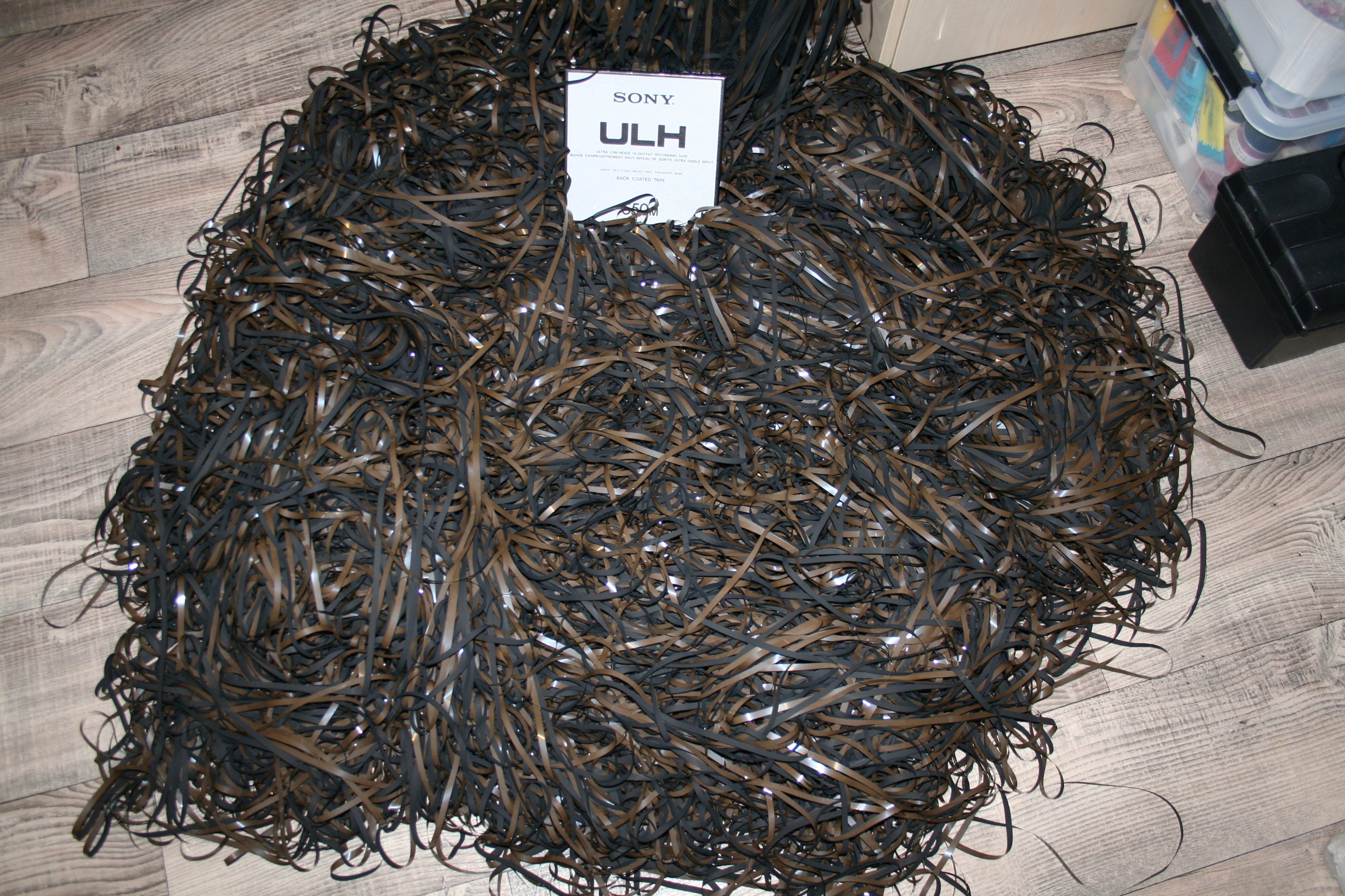

    Прощание с магнитофонной лентой Сони)

    ЧЧего так-то?

    ЧЧего так-то?
    Ничего. Не покупайте ленту Сони. Никакую. Это бесплатный совет)

    А что с ней не так? Сыпется?

    Да. Мажется и свистит.Плохо протягивается, так как липкая. SONY ULH и SLH однозначно в утиль.

    А выдержать в духовке, как иногда советуют, не поможет? Говорят, что клей впитывает влагу, в результате лента мажется и становится липкой. Насколько это правда?
    Это не шашлык, это лавсан. Скукожится и в помойку.
    Не помню, на каком форуме люди, пробовавшие такую сушку, писали, что липучесть пропадает только на некоторое время, а потом лента снова начинает липнуть и мазаться, так что этот способ годится, по сути, только для того, чтобы оцифровать или переписать на нормальную ленту какую-нибудь особо ценную запись. При этом важно ещё и температуру правильно выдержать, а то нагреется лента до точки Кюри или до порчи основы - и кирдык записи...

    Вполне все работает. Липучесть от того, что связующая основа подсасывает (очень медленно) влагу из воздуха (годами). А не от ее разложения.
    Сушка производится долго, но температуру выставить с какой угодно точностью не проблема.
    Во впервых американская духовка из новых (да и не из новых тоже, я проверял обе) держит температуру очень точно и выключается по таймеру, но еще удобнее food dryer с термомостатом.
    Который просто ставишь в чулане на сутки и все. Если поставить китайский термостат регулятор , реплику от NEC - там все совсем точно.
    Пока возврата у ленты не замечено. Но от ленты конечно зависит, ее материалов - некоторые более подвержены и проще их выкинуть чем рисковать и время тратить.
    Именно поэтому переписал и выкинул.

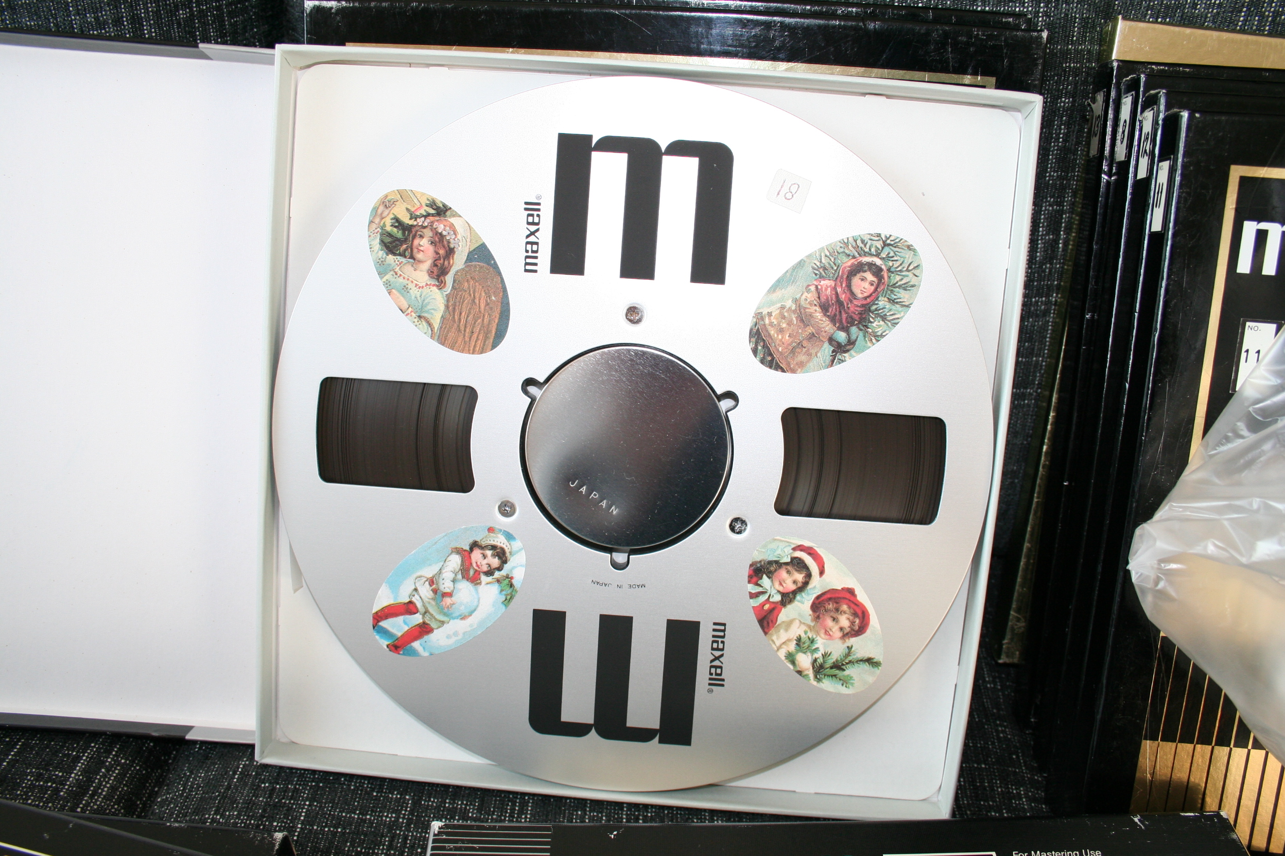

    Перебирал ленточки и наткнулся на настоящие Ёлочные катушки! Остерегайтесь подделок!

    во епть.а я как раз прикупил десяточек.правда недорого,в пластмассовых футлярах.SLH. может пронесет.не,не туда пронесет.типа мимо беда промчится?что,даже новая мажется и свистит?
