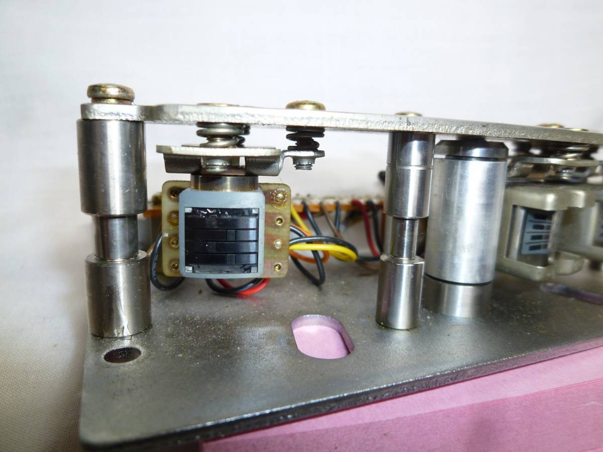

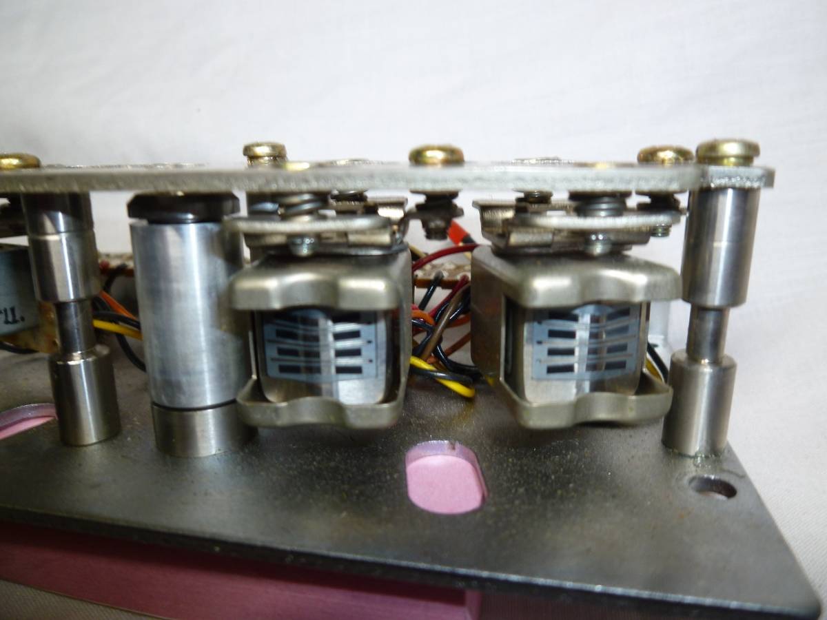

    Удалось приобрести вот такой блок из 3х головок (ГВ, ГЗ и ГС все 4х канальные).
    Насколько проблематично будет на них сделать 2х дорожечные записи на всю ширину ленты? И воспроизведение 2х дорожечных фонограмм, сделанных на заводских 2х дорожечных аппаратах.
    Предположим включив последовательно каналы 1 и 3, и 2 и 4. Или лучше параллельно?
    Спасибо заранее ответившим?

    Turbo_man, лучше поискать нормальные 2х трековые головы - эти по геометрии не подходят

    Крайние дорожки попадают, а средние идут по краю записанной дорожки - т.е. нч будет больше (может и волнистость ачх появиться)

    Пока не очень страшной кажется эта ситуация. А такие псевдо-2х-трековые записи (реально 4х-трековые в 1 сторону) как будет читать обычный 2х-трековик?

    Подскажите, пожалуйста, от какого аппарата эти головы, если знаете.
    И почему ГЗ тоже в экране? Это кажется странным.
    Примерно так же - на части зазора будет отсутствовать сч/вч сигнал, а самые нч останутся
    Плюс шумы с нестёртых промежутков.

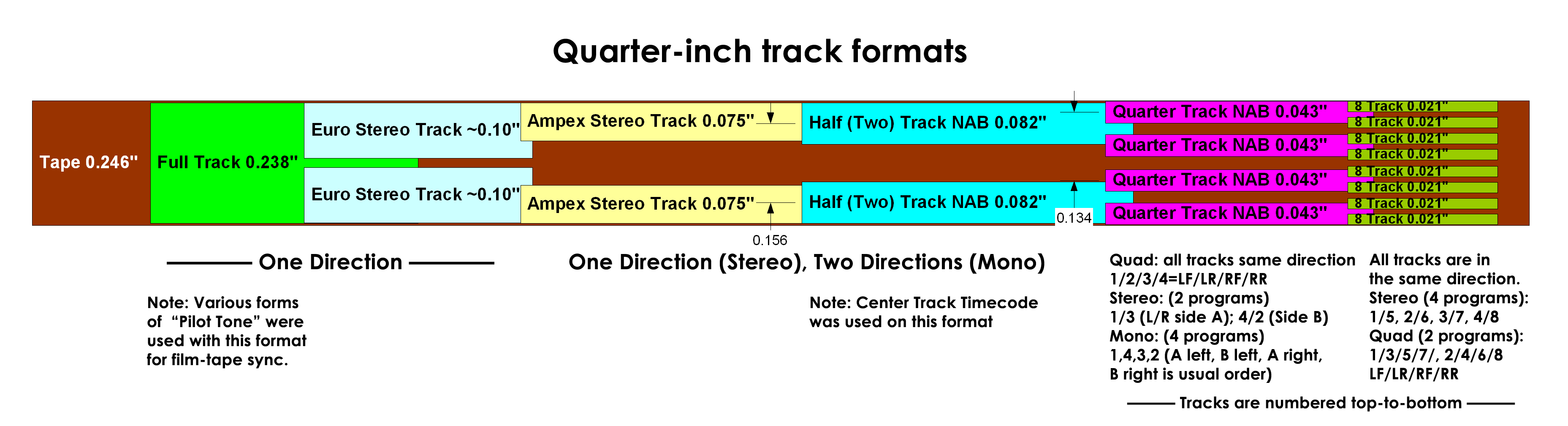

    2х-трековые 6ывают с разной шириной дорожки
Название:	СТАНДАРТ ДОРОЖ&#10.gif
    ..если хотите что6 на 4х-дорожечнике воспроизводилисb 6ез про6лем 2х-трековые записи - нужна 2х-трековая записывающая голова стандарта EURO (типа 6а22.170), а стиралку лучше сразу МОНО на всю ширину (типа 6с11.170...121)..
    ..если воспроизводитb 2х-трековую записb стандарта EURO головкой 4tr-4ch то если у этих головок не идентичные зазоры (АЗИМУТ) то 6удет "каша", а если ещё и воспроизводящие УВ-предварителbный и УВ-оконечный не идентичны по характеристикам то 6удет - ктовлес-ктоподрава...
    ..у техникза-1500 2х-трековые головы стандарта NAB - не катятдля этого...как и в О-701-702..

    Да, недавно настраивал аппарат с питерской ферритовой 2 тр. ГЗ, олимповская 2 тр. ГС не терла (она и на глаз имела более узкие дорожки), получилось только с однотрековой ГС

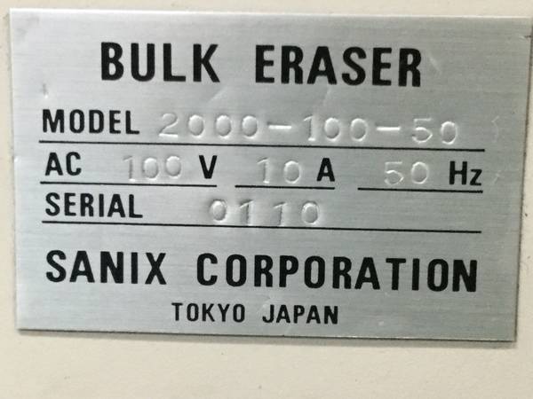

    Для стирания есть вот такая хрень 30кг веса.

    Интересно, а компакт кассеты ею можно стирать? Не умрут они от силищи?
    Я пока боюсь её включать.
    Можно, если получится ))) - обычно хром уже с трудом, а металл так вообще "не тронутым" остается...
    Конкретно про этот не знаю.
    То, что от TEAC - 100%, похоже на 7000-ю серию
    Записывающую экранируют, что ВЧ подмагничивания не попадала на ГВ
