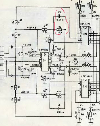

    Подскажите и объясните пожалуйста. Восстанавливая свой Союз-111 и паралельно с этим изучая его схемотехнику у меня возникли вопросы. Цепочка что формирует АЧХ в УВ характеризуется двумя постоянными времени т1 и т2, которые строго нормированные Для всех скоростей магнитной ленты т2 согласно ГОСТу должна быть равна 3180 мкс. т2 определяется цепью R9C5 (R10C6) при номиналах R9=180k C5=0.01mkF получим т*2=R9*C5=180k*0.01mkF=1800 мкс Объясните почему так? Ведь нужно 3180
    Еще если сравнить схемы с аналогичной Илеть-110 есть некоторые незначительные отличия. Первое это включение резистора на входе УВ, который паралельный ГВ (на второй схеме обведен). Чем обусловлено такое включение? Это какая-то ОС и что лучше?
    Потому что неудачно подобраны номиналы электролитов и каскад имеет подъем на НЧ, вот его и давят
    Это какая-то ОС
    Нет, в УЛке уже стоит резистор на 150к, а этот уменьшает его сопротивление (типа уменьшают шум на ВЧ)

    Благодарю за быстрый ответ. Теоретически получается схема Илети лучше?
    Относительно подъема на НЧ теперь понятно. От емкости конденсатор C3(C4) зависит коэффициент усиления микросхемы на НЧ. Согласно типовой схемы включения его емкость выбирают в пределах 50...200 мкФ. В магнитофоне стоит 500 мкФ.
    Еще часто встречаю не очень лестные отзывы о УВ на этой микросхеме. Если сравнить ув на УЛке (схема выше) с УВ от магнитофона Юпитер-106 уже на транзисторах. Есть возможность заменить штатный союзовский на такой. Есть в этом смысл. Какой из них лучше?
    В типовой схеме оос не охватывает выходной кондер, но даже в этом случае есть подъем, и чтобы его придушить приходится ставить 2200-3300 мкФ
    Ну мля, надо ж так уметь схемы рисовать .
    По сути 2 каскада усиления с ЧЗОС + ЭП + операционник на выходе, 3180 как бы вообще ни чем не задана (ограничивается усилением УВ), т.е. схема с очень неглубокой оос, по звуку может нравиться больше, по параметрам ничего особенного, перегрузочная способность никакая. Сам я её не слышал потому ничего говорить не буду...
    зы про 3180 немного соврал - на входе операционника стоит цепочка с 1410мкс т.е. есть подъем и в Ю106
