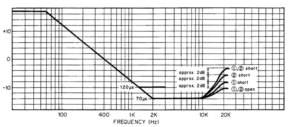

    И это пишет специалист, который не умеет правильно рассчитать частоту резонанса ГВ+С.
    Цитата Сообщение от FERROGRAF
    что Вы не знаете что цепь , определяющая в УВ коррекцию 120 мкс , регулирует средние частоты . Все это Вы пытаетесь закрыть придирками к деталям
    А сколько мкс составляет постоянная времени ВЧ ?
    Куда у Вас ВЧ подевались?
    я не специалист , специалист тут Вы , а я энтузиаст . Еще раз открыл ветку " Идеальный УВ кассетника " и проверил 2 раза рассчеты поста 665 . И снова рез . частота ГВ - С ( 0.15 Гн , 220 пФ ) без учета входной емкости Ув и проводов - 27 , 7 кГц . Но я понимаю , я все равно не прав . И калькулятор у меня так себе .
    что тонкодисперсный порошок карбонильного железа растворяют, обычно, в бензине известно давно всем, не только Вам.
    еще раз повторяю - его не растворяют . а получают взвесь .
    Попробуйте все - таки хоть раз посмотреть на стандартную АЧХ УВ . После монотонного спада идет горизонтальная " полка " . Так вот , частота загиба монотонного спада в горизонтальный участок определяется постоянной времени той самой цепи , которая либо 120 , либо 90 , 70 , 50 , 35 мкс . Это - СЧ !!! Далее , правее , на этом горизонтальном участке обязательно идет подъем АЧХ , потому что у головки идут потери - вот это называется КОРРЕКЦИЯ ВЧ !!! И никаких " мкс " тут никогда не было !!!
    Поздравляю EDDiE , это - АЗЫ !!!

    А вот картинка .Нажмите на изображение для увеличения.
