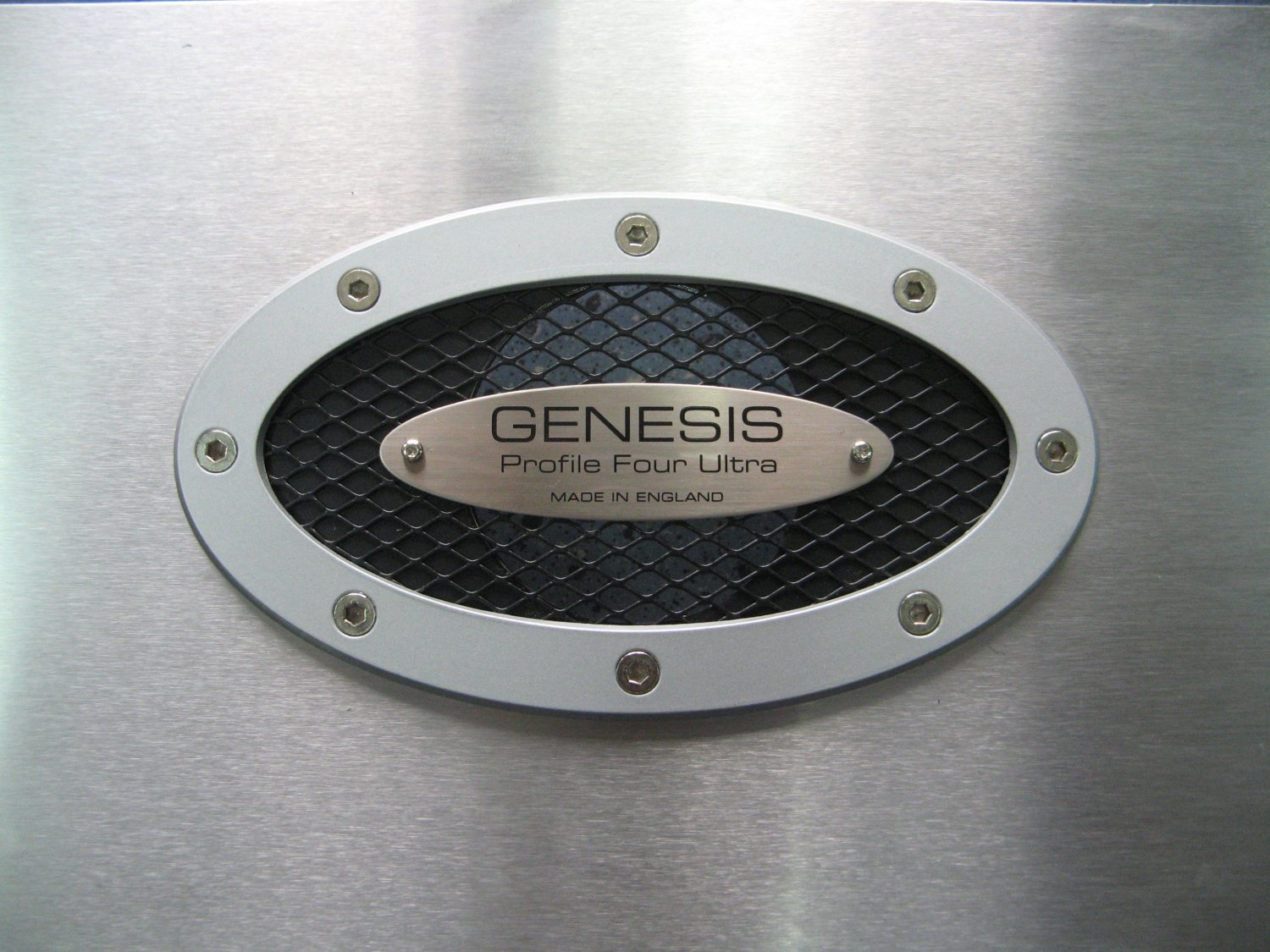

    Кто разбирается в схемотехнике и сталкивался с продуктами этой марки - как решена схема серии Profile?? Хотелось-бы что-то узнать по-подробнее в чем суть, т.к. звучание очень нравится

    Да нет там никакого "G"! Обычный усь,с током выходного каскада около 5мА.Стоят по паре дарлингтонов в каждом плече TIP142T/147T. На входе-сигнал идет через три опера от TL074.
    Блин, а чего-ж он так играет тогда явно отлично от других

    а там-ВК иначе выполнен. Вход, похоже, один и тот же, а вот на выходе- иное.
    Воо... Наконец-то. Пошелести глазами обвязку TIP-ов(если это они). Это драйвера второго этажа(а может и наоборот). Поэтому у него и искажения с 5 тысячных в АВ возрастают до 0,15 в G. Поэтому при таком ВК он и может работать на 2 Ома при таком небольшом для 4-х каналов радиаторе. Глянуть бы ещё на реверс печатки...
    А БП явный грешок. Не могёт такого быть.
    Я до нормального интернета только сегодня добрался, не руби голову То,что там не типы стоят я только сегодня смог увидеть и разглядеть надписи на плате Видимо, типикстартер не очень плотно знаком с произведениями от данной конторы, нужно было сразу указывать, что в распоряжении именно ультра находится.

    Схему выслал. У рассматриваемого здесь уся на выхлопе стоят 2SC3519/2SA1386, 2SD1062/2SB826, на фото это можно разглядеть. В питалове скорее всего стоят 3205.

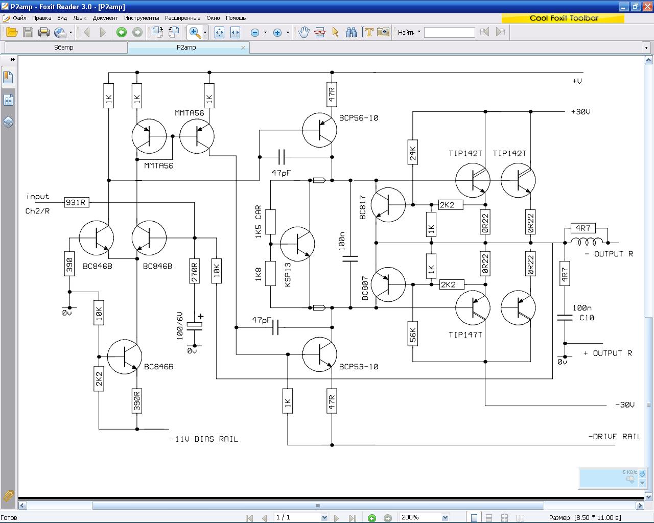

    .Ден., Привет .Ден. Я вижу ты шаришь по Генезисам. Так вот, Genesis stereo 100, на выходе одного канала(правого) постоянка порядка 25-35 вольт, сжег дорогую(СканСпик) пищалку. Если сталкивался с такой проблемой-помоги. И ещё-кажется ты отправлял схему некоему "Николаю", если есть, скинь мне на мыло. Зараннее благодарен, Александр.
    угу, есть-
    -UcD180
    Черт, только щаз разглядел картинки- это серия ультра, а там-ВК иначе выполнен. Вход, похоже, один и тот же, а вот на выходе- иное.
    Привет .Ден. Если есть схемка Генезиса 100-го, скинь на мыло, чё-то забарахлил.

    aspok, скорее всего вылетела пара транзисторов в одном плече выходного каскада. Там дарлингтоны стоят в ТО-220 корпусе, TIP142/TIP147

    Проверял мультиметром-цыфры аналогичные с левим каналом. Корче говоря, делал апгрейд, поменял TL074 на AD713 и некоторые ёмкости на ELNA. Работал великолепно, только иногда какй-то щелчок простреливал. Затем правый змолчал, и с твитера пошел дым. И ещё заметил что при подаче 12 вольт на "ремоут", идёт задержка включения примерно на 8-10 секунд.

    Чудес не бывает- 30В постоянки на выходе откуда-то должны браться ;)

    В сотом стоит по три камня, мерял мультиметром, цифры не отличаются от испраного канала.
    Проверяется достаточно просто, что-то ты неправильно делаешь. Две или три пары- большой роли не играет.
