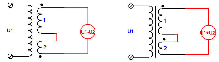

    Что же касается рисунков - я не могу придумать, как на одном рисунке это показать. Ведь если нарисовать начала обмоток, то это уже будет однозначный ответ - правильно или неправильно они включены. Зачем тогда вольтметр нужен? Я подумывал нарисовать двойной рисунок вот такого типа:

    Но что-то не решился.
    Нарисуй верное и неверное включение!

    Я подумывал нарисовать двойной рисунок вот такого типа: Нажмите на изображение для увеличения Название: ris11-a.GIF Просмотров: 4 Размер: 4.3 Кб ID: 94179 Но что-то не решился.
    очень даже нормальный рисунок. по крайней мере, с точками должно быть намного понятнее, что такое встречное и что такое согласное включения.
    а можно еще упомянуть понятия синфазное и противофазное включение.
