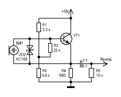

    Новичок Аватар для Falconist
    01.04.2007
    г.Киев, Украина
    72
    По умолчанию Re: пред для пьезо дачика
    Делал для приятеля, работающего преподавателем класса гитары в музыкальной школе для акустических гитар его "юных дарований" вот такой предусилитель. Ставится прямо в гитару. Датчик - пищалка от старых электронных часов "Монтана". И его и учеников удовлетворил.
    Коэффициент усиления равен "бете" транзистора минус 1, поэтому особо усиливающий ставить не стОит. К напряжению питания не критичен, можно и от 1,5 В питать. Только подобрать базовое смещение, чтобы на выходе ограничение сигнала было симметричным.

    36,357
    Цитата Сообщение от sedix Посмотреть сообщение
    а если более конкретно и с примерами,
    "Без батареек" или внешнего питания - не знаю.
    Вот то, что Falconist привел - помоему то что тебе надо, но с батарейкой/питанием, конечно.
