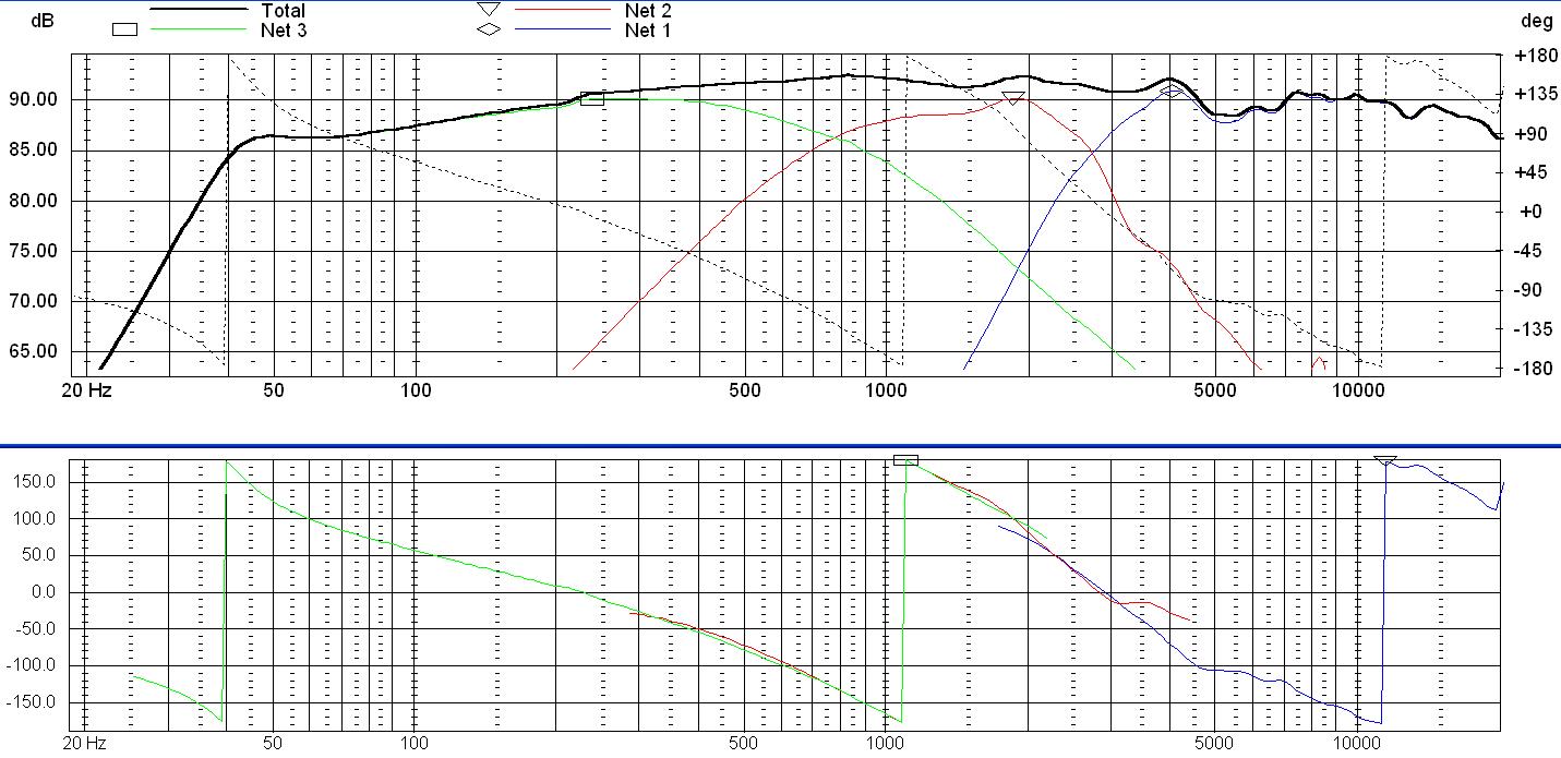

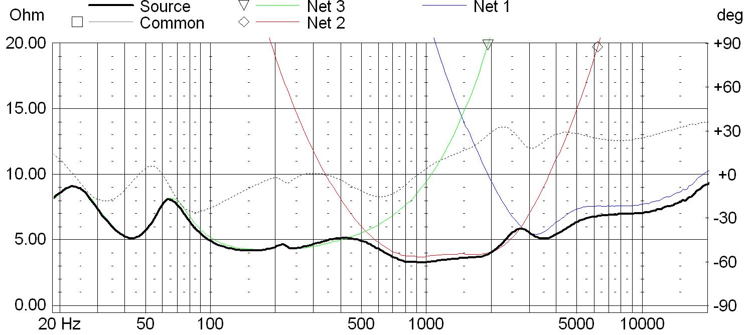

    Здравствуйте!
    1) Используемые динамики:
    Wavecor WF182BD04 http://www.wavecor.com/html/wf182bd03_04.html,
    GUI Sound FP89B8-14M http://artmaydan.org.ua/temp/Gui/FP89B8-14M.pdf,
    Scan Speak D2010 http://scan-speak.dk/datasheet/pdf/d2010-851300.pdf.
    2) Чувствительность акустики получается около 85дБ 1Вт.
    3) Корпус акустики выполнен из 21мм фанеры. Фанерован шпоном файн лайн. Стенки внутри камеры НЧ оклеены Визоматом МП-2 и сверху тонкими слоями синтепона. Камера ВЧ-СЧ частично заполняется кусочками синтепона.
    Динамик ВЧ утапливается и подрезается на 3мм. СЧ накладывается на ВЧ без утапливания. НЧ также размещается на корпусе без утапливания. Все это позволяет сблизить акустические центры и уменьшить между излучателями расстояние. НЧ слишком близко к СЧ двигать не стал по той причине, что верхняя стенка будет в упор с ним.

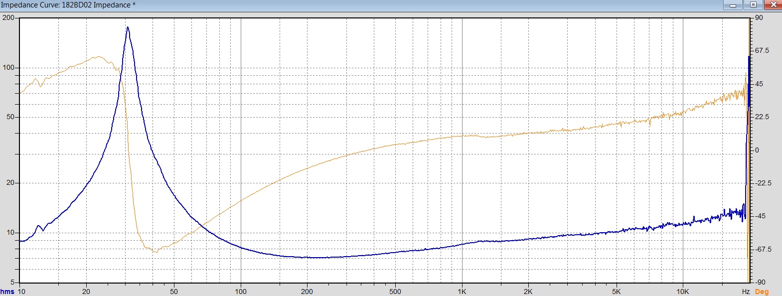

    4) ФИ использован Intertechnik Jet Line BR/Jet 60. В данном корпусе получаем настройку резонанса на 40Гц. После сборки у басовика оказался резонанс на 250Гц. Резонанс возникает между верхней и нижней стенками НЧ камеры т.к. там возникает стоячая волна. Половина длины волны на частоте 250Гц. На АЧХ сильно не влияет.
    5) Акустику желательно слушать с расстояния не менее 1,5м под углом где-то 20 градусов по горизонтали.

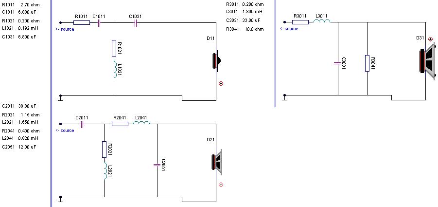

    6) Фильтр для НЧ-СЧ размещается в нижней камере АС. Фильтр СЧ-ВЧ внутри АС за басовиком.
    В фильтре НЧ 10Ом резистор составлен из 4 штук 10Вт.
    Фильтр был окончательно переделан в тот, который представлен в данном посте.

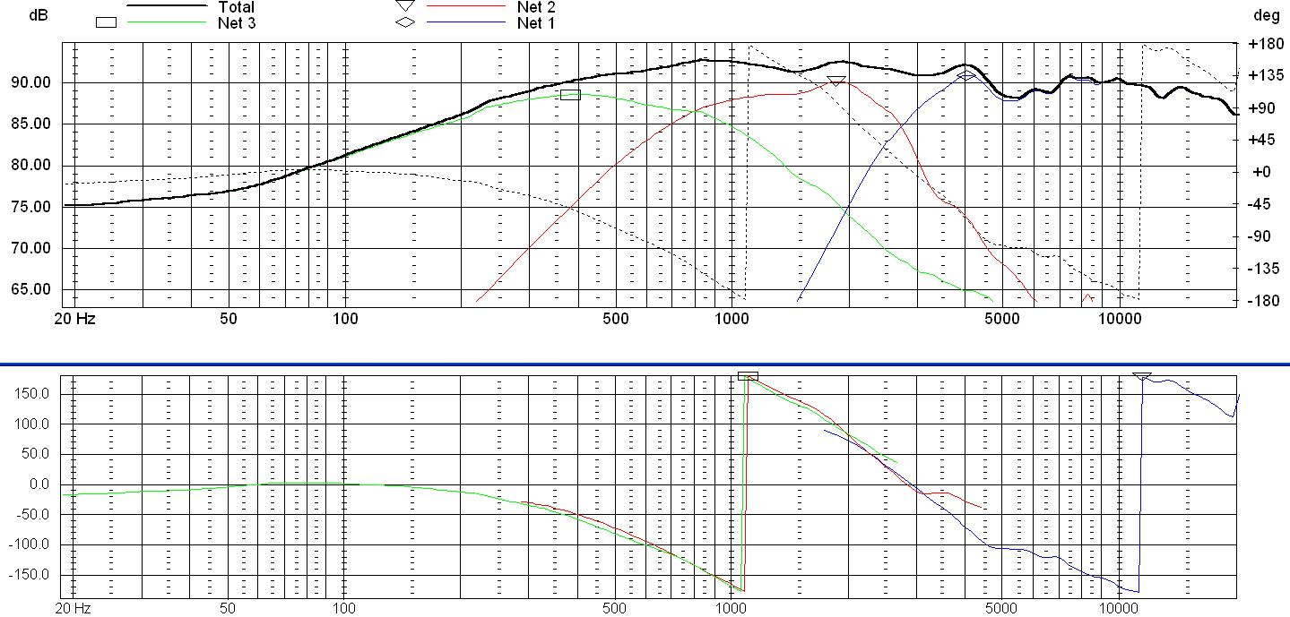

    Для красивого отображения нижней полосы без отражений в каде, симулирована АЧХ НЧ в корпусе, с учетом передней панели основываясь на параметрах T/S и сращена с измеренной на 500Гц.
    7) В кад для симуляции фильтров вставлялись задержки между приходом звуковых волн полученные с 2,5 м (для данной АС это практически бесконечность).
ID:	140028   Нажмите на изображение для увеличения.

    И здесь тоже поменял фильтры . Играть стало лучше .
ID:	140025   Нажмите на изображение для увеличения.

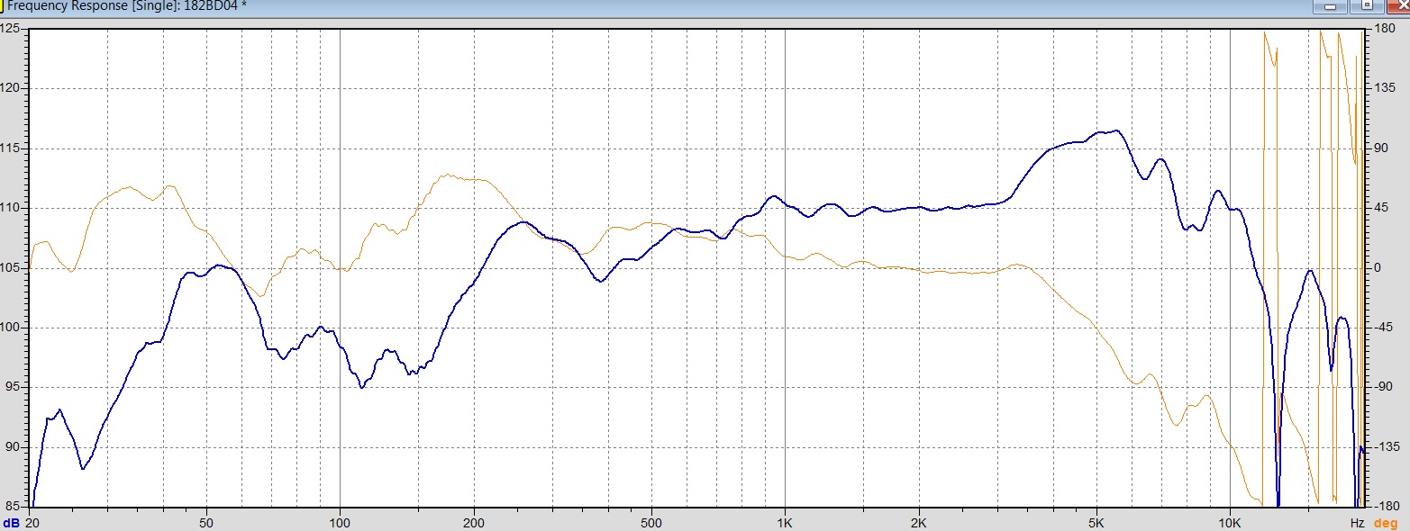

    Марлен , плиз, выложи картинки померянных тобой отдельно, без фильтра, wavecor

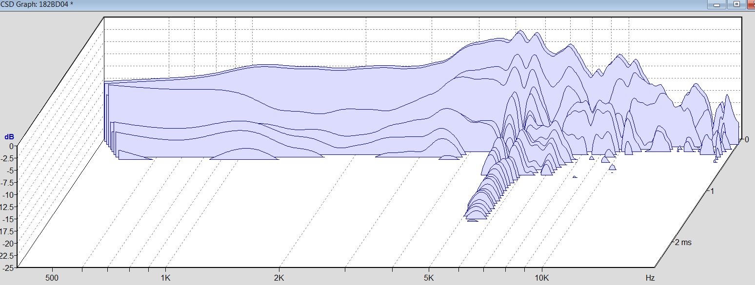

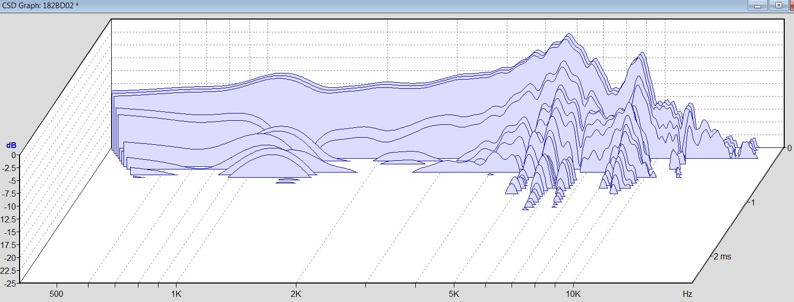

    Измерения АЧХ и CSD в корпусе трехполосок из темы. 182BD02 с 0,46м; 182BD04 снимал с 1 метра, поэтому есть два провала (их BD02 и BD04 АЧХ похожи).
ID:	141674   Нажмите на изображение для увеличения.
ID:	141675   Нажмите на изображение для увеличения.
ID:	141676   Нажмите на изображение для увеличения.
ID:	141678   Нажмите на изображение для увеличения.
