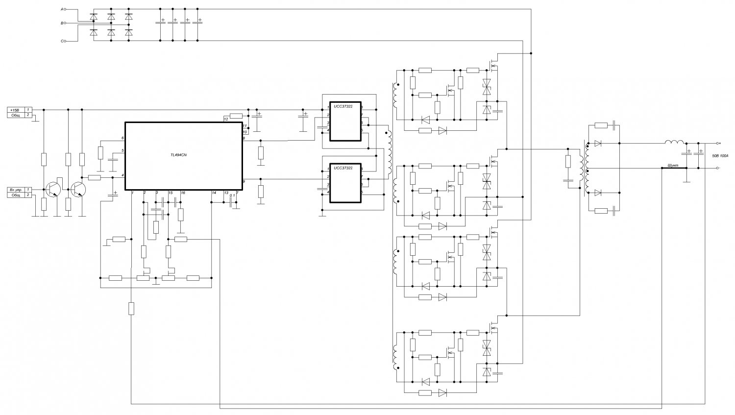

    Доброго всем времени суток. Есть надобность в ИПП на 50В 100А, питаемый от 3-х фаз, со стабилизацией выходного напряжения и тока, ранее имел дело только со схемами до 2кВт максимум с ККМ и от 220В сети. Поэтому хотелось бы узнать:
    1. Нужен ли ККМ для питания схемы от 380В?
    2. Какие силовые ключи посоветуете, полевики или IGBT?
    3. Какой применить сердечник (есть E70 и PM114, не проблема и другие)?
    4. Выходные диоды (подойдут ли 150EBU02(04)), или может синхронное выпрямление?
    5. Какие электролиты применить после моста (напряжение вроде должно порядка 530В быть), существуют ли на такое напряжение, или нужно будет последовательно вкючать парочку?
    Самое простое решение видится так:
    Откуда вытекает ещё вопрос, какой ШИМ контроллер можно применить вместо 494 и чтоб его приобрести можно было на просторах Украины или России.
    Какие будут мысли по этому поводу?

    всех ответов не дам, потому, как сам всех ответов не знаю.
    начне с главного недостатка приведенной схемы. при такой непосредственной обратной связи выход будет иметь гальваническую связь с сетью, что будет опасно для жизни.
    тл494 можно применить, заменять ее нет необходимости.
    150EBU02 нормально подходит. я посмотрел даташит.
    при трехфазном выпрямлении электролитам псле выпрямителя намного легче работать, чем при однофазном. во-первых, частота пульсаций будет 300 Гц. во-вторых не будет провалов выпрямленного напряжения до нуля. если посмотреть без электролитов, то пульсация будет от 1,5 до 1,732 (корень из 3) действующего значения. в этой ситуации, возможно, ККМ и не нужен совсем.
    электролиты я видел в продаже максимум на 450 Вольт, а надо на 600 Вольт.
    парочкой электролитов не обойдешься. электролиты имеют максимально допустимую величину пульсации тока. например Jamicon общей серии ТК на 220 мкФ 350 Вольт имеет допустимую пульсацию 760 мА, и имеет повышающие коэффициенты на частоту и температуру. при температуре 65 градусов и частоте более 10 кГц общий коэффициент будет 3,15, то есть допускаемая пульсация тока составит 0,76 * 3,15 = примерно 2,4 А. при 5 кВт и 530 Вольт ожидается ток примерно 10 А. с учетом КПД, возможно, даже больше. то есть, таких конденсаторов надо брать 10 штук - 2 группа по 5 последовательно.
    а на выходе для 100 А может понадобиться еще больше конденсаторов.
    про ключи не могу ничего сказать.

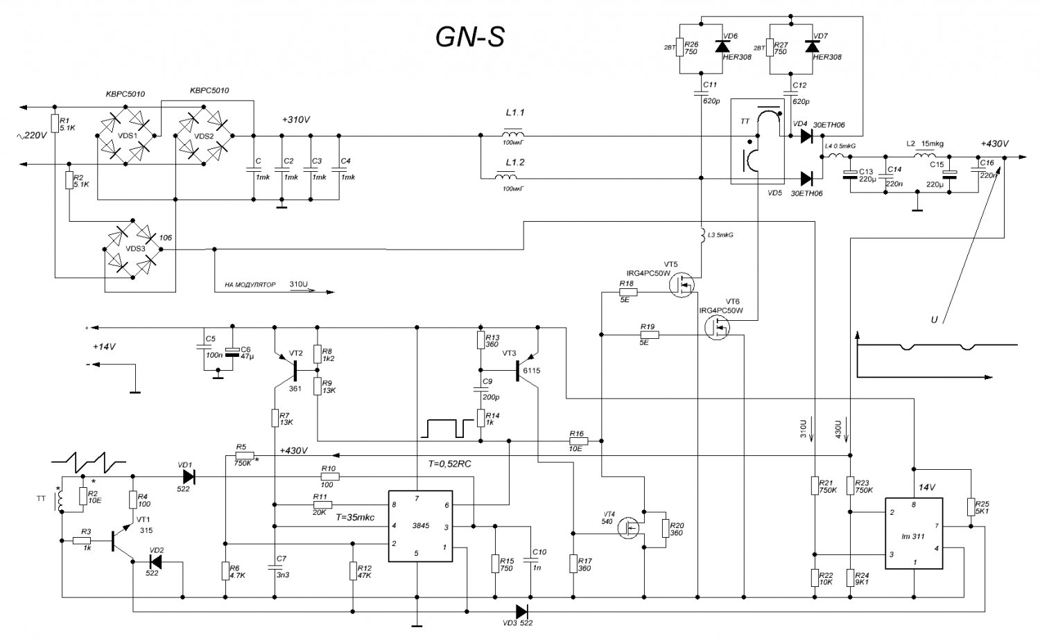

    расскажите для начала про тип нагрузки, постоянная или нет, одним трансформатором я думаю дело не решится, удобнее взять несколько, ККМ нужен если изделие будет сертифицироваться, хотя и так бы не помешал, возможно не нужно делать стабилизированный источник, хватит того что есть ККМ? ключи скорее всего IGBT, я бы глянул в строну схем с мягким переключением или резонасных решений. На картинке пример силовой части подобного источника. Можно еще глянуть в сторону сварочных инверторов, там как раз похожие токи и напряжения.
    Подозреваю, что источник питания схемы предполагался быть уже с гальванической развязкой, например от маломощного трансформатора.
    mierelectronics.ulcraft.com
    02.05.2010
    Псков
    73
    3,288
    По умолчанию Re: 5кВт (50В 100А) с 380
    3 фазы 380 вольт - это гальванически развязанных? я в этом сильно сомневаюсь. и 5 кВт - это маломощный трансформатор?

    Цитата Сообщение от rageinoblivion Посмотреть сообщение
    Т.е. ожно обойтись одной IR1150+драйвер на её выходе и несколько транзисторов в параллель+1 дроссель и выйти на напряжение порядка 600В???
    посмотрите схему , ту что я положил сверху, там три дросселя в ККМ, по сути три корректора с одним общим управлением и зачем 600 вольт?, можно обойтись и 400 - выбор к комплектации будет попроще, по идее еще ККМ нужно с ШИМои синхронизировать, так что 1150 не пойдет
    зачем городить 3 ККМ вместо одного? совершенно это излишне. а чтобы не выходить на 600 вольт, можно взять выпрямленное напряжение относительно нейтрали, получим те же 300 вольт после выпрямителя, а ККМ тянуть до 350 вольт.
    Или намёк идёт в сторону UC3845.
    3845 это не ККМ, видимо имелось ввиду UC3854

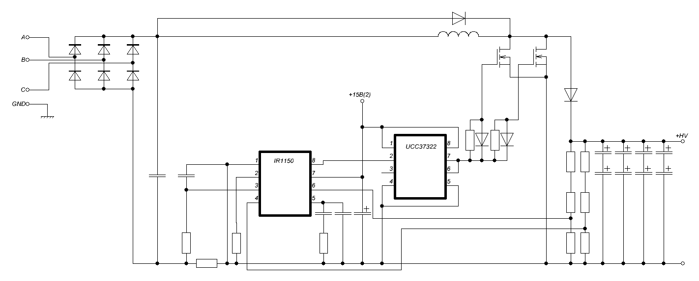

    имелось ввиду именно 3845, вот собственно
    ну а если на 1150 городить то приблизительно так это будет выглядеть?
    Какой вариант силового трансформатора лучше будет, если взять E70? одного комплекта явно маловато, в случае использования нескольких как быть, сложить их вместе и мотать как один транс, или несколько трансформаторов и как соединять - параллельно или последовательно ?

    я ККМ не делал ни разу, только так знакомился с разными подходами. думаю, что вторая схема на 1150 предпочтительней. есть еще для ККМ микросхема NCP1654, посмотри её для сравнения.
