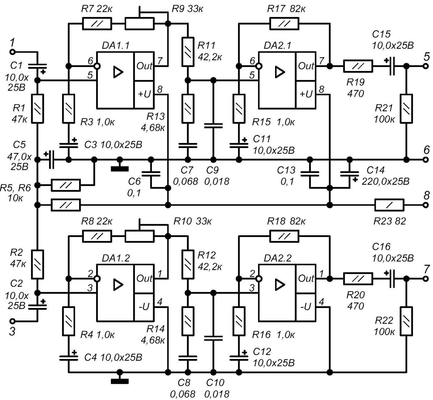

    А вот схемка несложная на паре сдвоенных оперов с базара.( Опер базарный, -забавный каламбур....)
    Питание простое как топор: стабилитроны и ёмкости.

    Бока, Саша! На картинке у первого операционника плюс с минусом не попутаны?

    Ясен пень ,перепутано, спасибо за указку. Пока рисовали в приличном виде- перепунькали.Нажмите на изображение для увеличения.

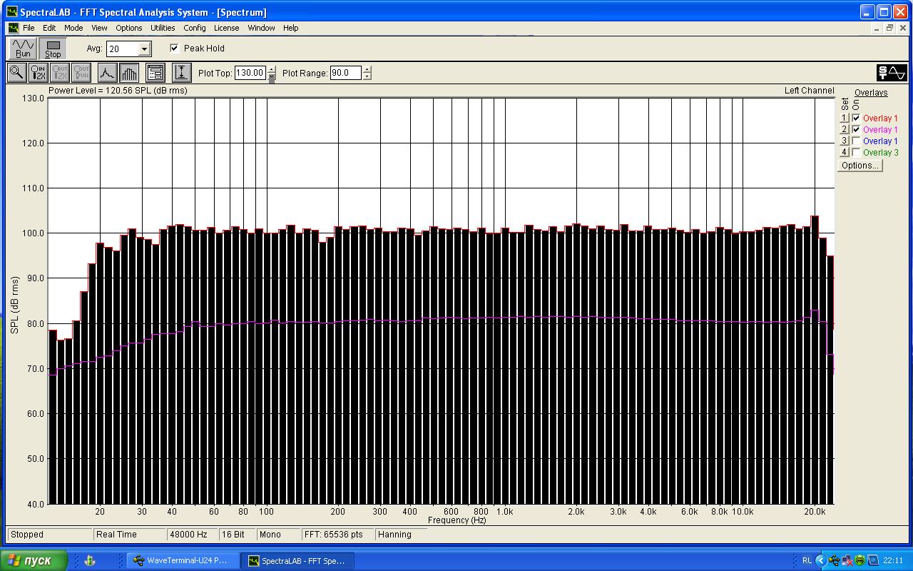

    А вот-новинка, сегодняшняя. Бюджетная голова Ортофон510мк2 зазвучал весьма достойно, завтра прослушаю подольше и погромче.Нажмите на изображение для увеличения.
Название:	Корректор с вну&#1.JPG
    Ачх Ортофона 510 с новым корректором на розововм шуме, Брюль-КрюльQR2010.
    Интересно, что бугорок на 2 килах есть на всех без исключения головах и корректорах, это, похоже, изюминка самого диска.
    Да, забыл сказать.Корректор не имеет по входу и выходу никаких емкостей, поэтому не имея опыта сборки таких схем есть риск легко уделать и головку и колонки. Накосячить можно на любом этапе, осторожность должна идти впереди.

    Цитата Сообщение от Rostik Посмотреть сообщение
    В аттаче архив статьи + схема из неё. В архиве платка имеется.
    Это практически такая-же схема, как Бока показывал, только там номиналы другие (что на принцип не влияет), ну и у первого опера в самом деле входы перепутаны.

    Схема от ROSTIK посчитана весьма точно, остаётся до пенсии искать по базару такие резисторы нужного номинала. Или выбирать цифровиком из пачки. Переменники я бы заменил на постоянники .А то мало ли....
    Однополярное питание при включении корректора создаёт хлопки в колонках , очень громкие, спасёт только защита усилителя.
    А в плане повторяемости- прекрасный вариант для начинающих, замечательно всё продумано в плане безопасности.

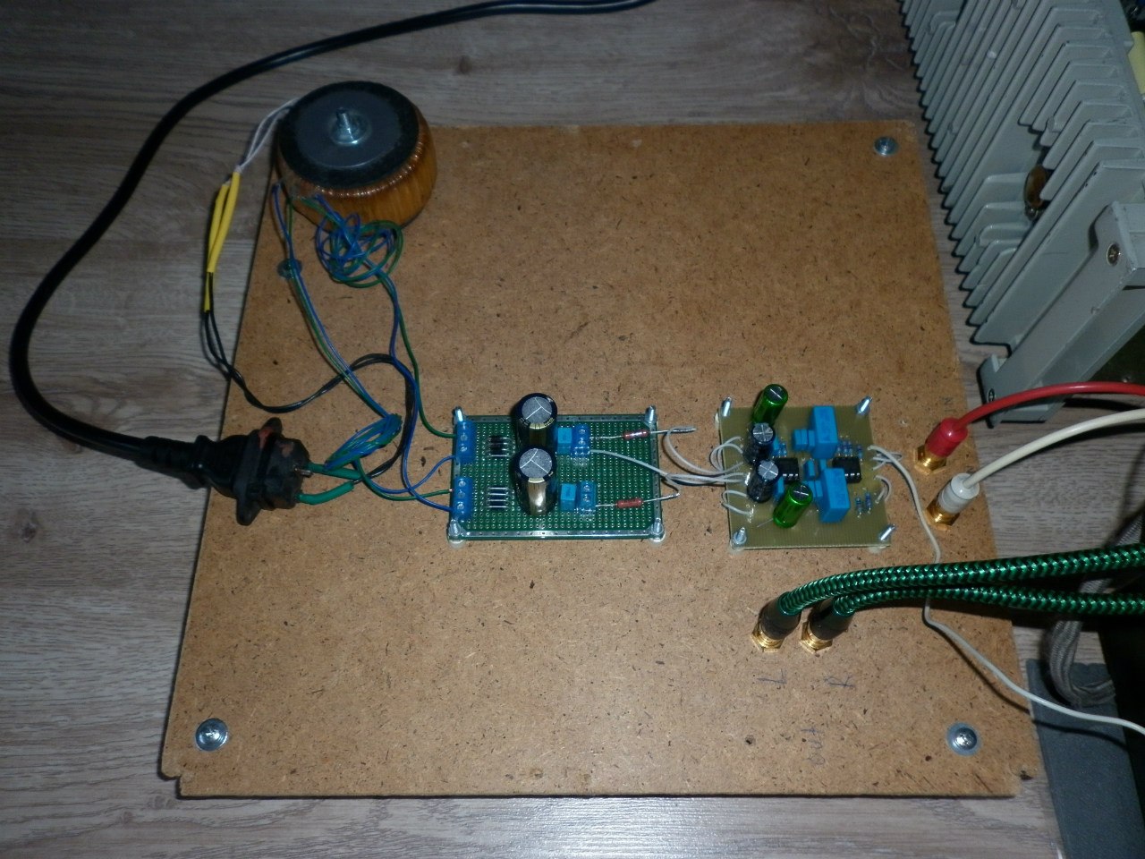

    платка из темы (по схеме А.Бокарева) рабочая, вчера запустил, сегодня буду прослушивать.
    С Уважением, Анатолий.

    Корректор играет отлично! птание +-18Вольт, по максимуму.

    По умолчанию Re: Фонокорректор на NE5532
Название:	Корректор Бокарева.jpg
ID:	171476Макетик такой вот , фона не слышно ухом впритык к динамику.
