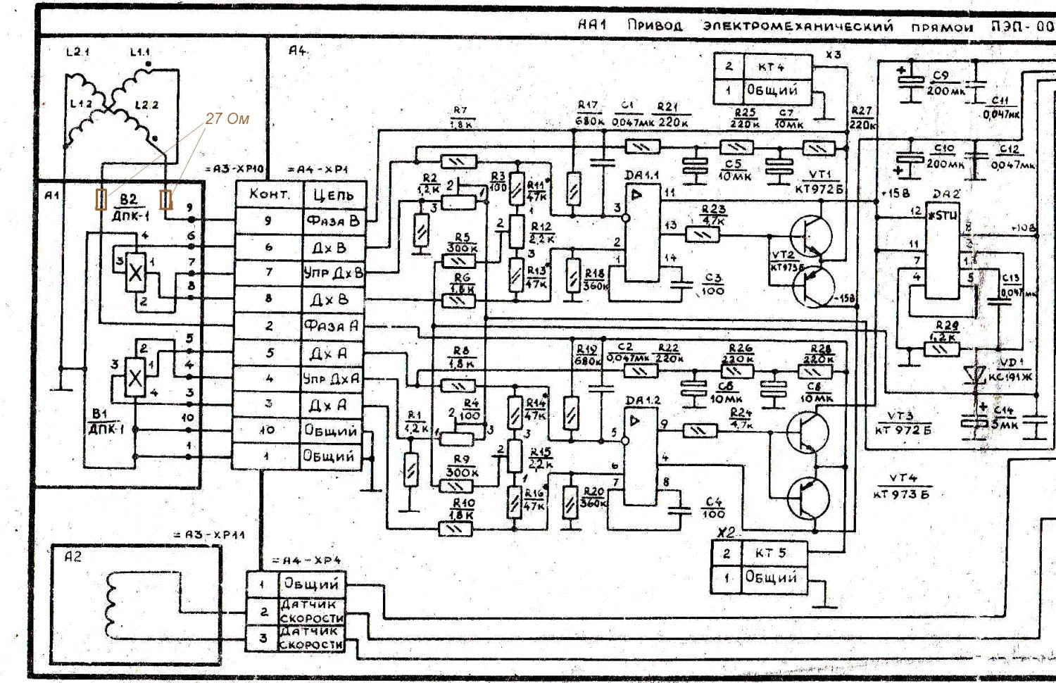

    Вот у Арии я добавил всего два резистора и диск получил идеально плавное движение(на схеме)
    Сейчас порою схему на 101-ую, не уверен что есть.

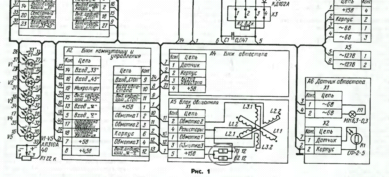

    Вот ведь жулики, для 001-ой поставили резюки, конечно и пассик там покруче, не такой дубовый, и двигатель тоже посерьёзнее, но всё равно рискнуть можно и резистор(ы) и более мягкий пассик, пусть разгон в несколько сек., за то потом как по маслу.

    001-ая для сравнения, теперь можешь открыть схему 101-ой и в разрыв с общей точкой катушек двигателя поставить проволочный переменник прим. на 30 Ом
