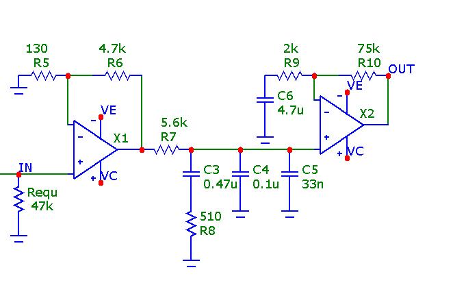

    Здравствуйте. просветите, если я сделаю так., правильно будет? если поможете проверить и промоделировать. буду признателен.. времени на эксперименты не хватает..
    спасибоНажмите на изображение для увеличения.
  4. #763
    Завсегдатай Аватар для Бока
    07.07.2009
    6,495
    По умолчанию Re: Фонокорректор на NE5532
    резистор R7 вернуть на 5 ком. Емкость С5 выкинуть . Емкость С6 вернуть до 4 мк ровно. Резистор R10 уменьшить до значения "чтобы не орало"
    Откуда взялись фантазии в плане улучшения вполне рабочей и выверенной до соплей схемы- я не в курсе. АБ.
    Реальные замеры ачх данной схемы , а также в паре с разными бошками есть на сайте Димы Горнова-Ульфа. http://ulfdiysound.ucoz.ru/publ/avto...ekend/7-1-0-16

    ..вот спасибо..
    это Вы , по схеме в #762?
    а то, начал перечитывать ветку - такое разнообразие номиналов..вот я и засомневался..а всего то нужно было убрать избыточное усиление..

    хватило бы резистор с 75 ком убавить до 47 примерно. Хотя, если честно, с указанными номиналами корректор играет чуть тише сидюка. Вольт примерно выдаёт честный.

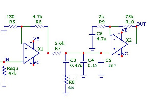

    я делал по Вашей старой схеме..много лет назад.Нажмите на изображение для увеличения.
Название:	Корректор боки его сх.JPG
    вот по этой..
    только коррекция - 680-470н\ 0.15+4н7

    Эта схема неточная, виной тому кривой тестовый диск, по которому выводил номиналы. Сейчас работаю дисками Брюль- Къер, там с ачх все достойно и схемы не косят.

    резистор R7 вернуть на 5 ком. Емкость С5 выкинуть . Емкость С6 вернуть до 4 мк ровно. http://ulfdiysound.ucoz.ru/publ/avto...ekend/7-1-0-16
    значит делать по посту 762 + вышесказанное Вами? т.е. вот так ? http://ulfdiysound.ucoz.ru/publ/avto...ekend/7-1-0-16
    спасибо
  10. #769
    07.07.2009
    6,495
    уГУ. Проверено, звучит, работает с полпинка. Главное- с питанием не мудрите. а то есть тенденция"улучшать все что видим", и к схемочке с током в пяток-десяток жалких мА сочиняется электростанция, типа- запас не помешает. Это лишнее.
