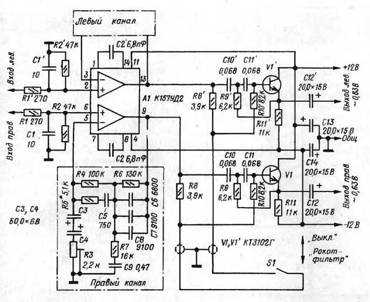

    Вот выдернул я из Радио схему корректора с рокот фильтром
    Но что дальше делать незнаю я предполагаю что рокот фильтр собран на деталях:
    R8 R9 R10 R11
    C10 C11 C12
    VT1

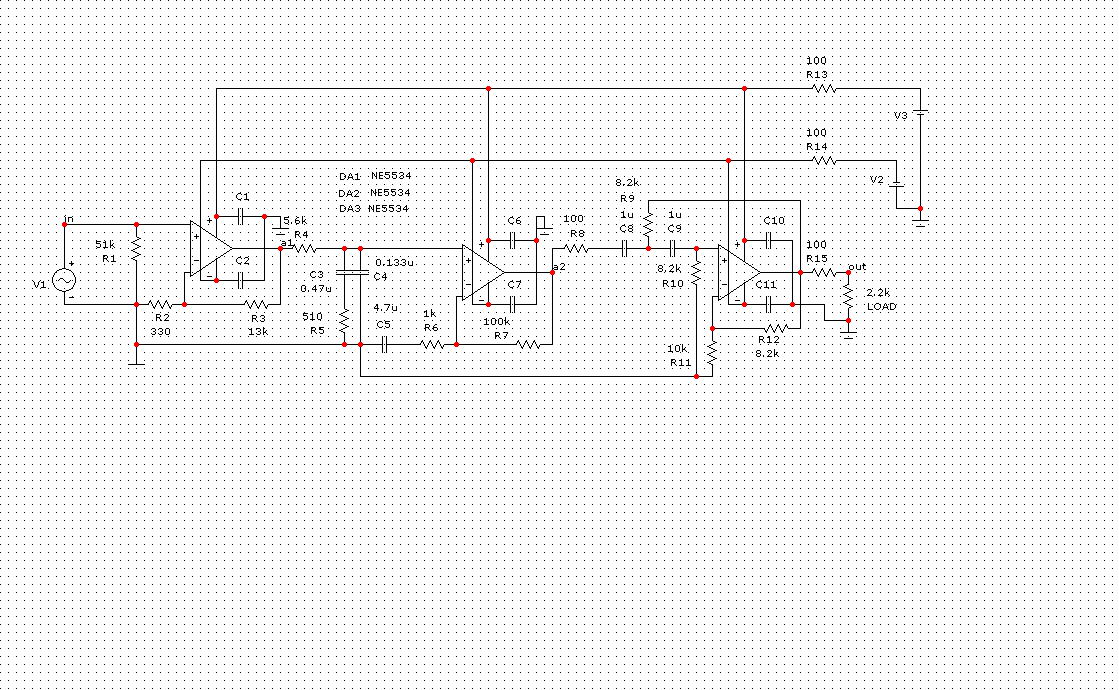

    Александр проверь корректор свой .Я смоделировал,глянь еще раз свежим взглядом свой корректор .По постоянке режимы в норме.

    я так понял это схема корректора с рокот фильтом?
    или я ошибаюсь

    Ну я понял эту цепь,4,7микрофарад и 1ком в цепи ООС .С рокот фильтром спад покруче .

    Вам решать,сам корректор остается как есть, от Александра.Только третий корпус для ФНЧ добавить и все. Его в конце концов можно и не запаиваивать,но пусть он будет. Опера всё теже НЕ5532 (сдвоенный вариант НЕ5534). Прикиньте нужные размеры платы и скажите , черновик тоже можете скинуть. .

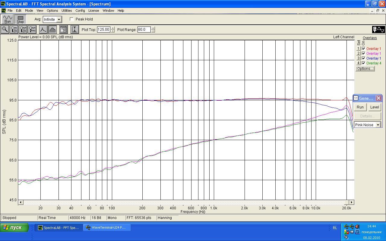

    Ачх ортофона с этим корректором
    Только если рокот встраивать, то ёмкость 4.7мкф - не нужна. Но тогда сдвиг появится на выходе 2го опера. Проще не долбаться с рокотом, а уменьшить ёмкость вдвое, всех делов-то.По результату.Кому лавсан не по душе- ставьте полипропилен. Или КБГ-МН , там в корпусе конденсатора поместится аккурат вся схема корректора.
    И последнее. Резистор на входе корректора подбирается исходя из поведения головы и её состояния. 47 килоом- это среднепотолочное значение.Обычно-больше.Сто кил- нормально.

    Спад с 30герц ? 2,2мк ближайший номинал в ряду или лучше 2 по 1мк , размеры меньше у них

    Видите, с 30 уже завал идёт, а если ёмкость будет 2.2, валить будет примерно с 55-60. Лучше- 3.3 мкф, как компромисс Можно иначе: уменьшить резистор 1 килоом, тогда усиление вырастет а срез уйдёт выше.

    Ёмкость 0.133 составлена из двух: 0,1 и 0,033мк

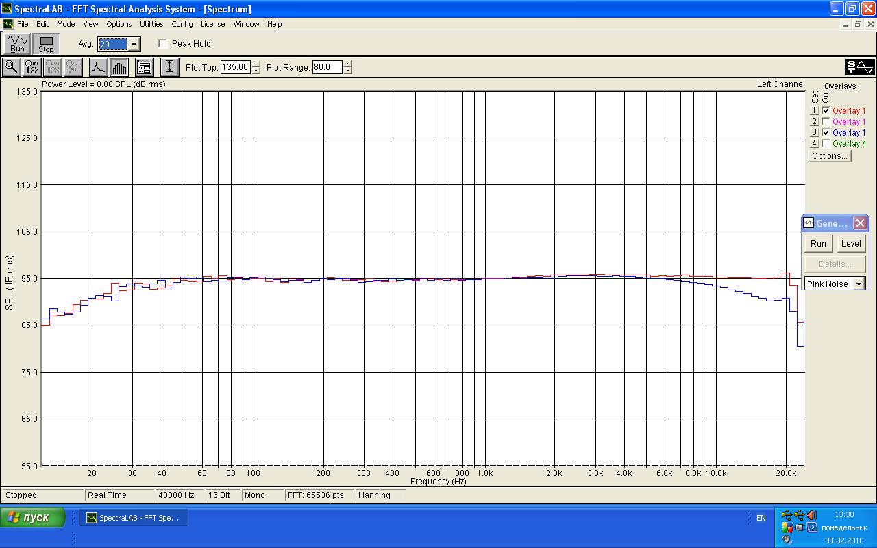

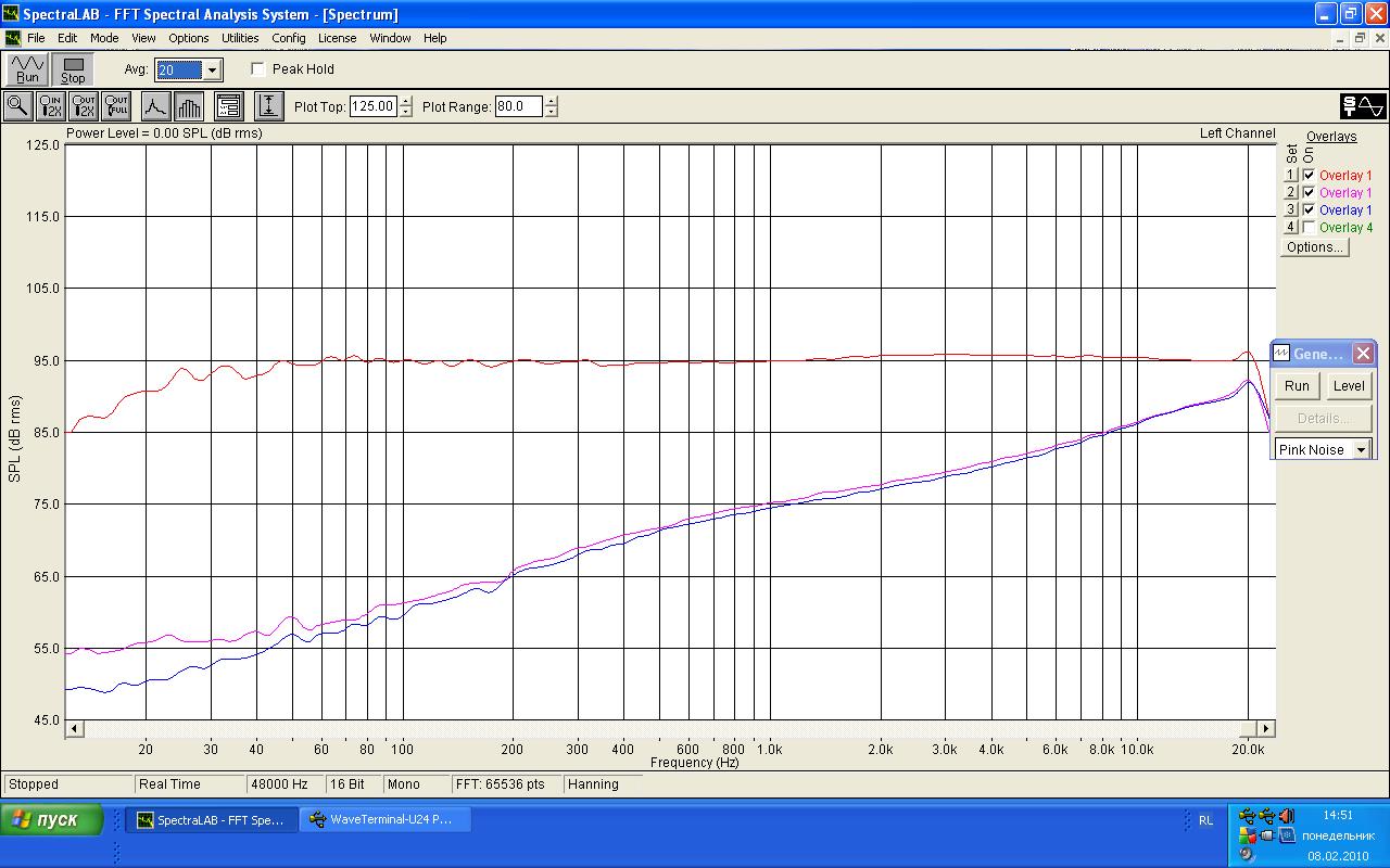

    Это варианты ачх головы с разным сопротивлением нагрузки.Тау-три оставил 75мкс.
    Первая фотка- ачх с нагрузкой47ком и 100 ком.Вторая картинка- то же самое, 100ком 75мкс и 47ком 75мксТретья ачх- результат работы головы и корректора.

Название:	Ортофон510МК2 100ком .Правый-розовым, левый-синим. АЧХ на выходе корректора-красным.JPG
