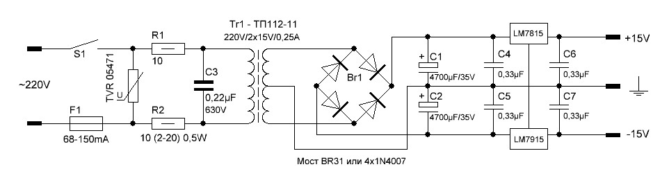

    На ваш взгляд, такой блок питания пойдёт? (нарисовал из тех деталей, которые есть. Транс только такой "2х15v" есть в магазине у нас, и то - 1 шт.)
    Особенно интересует, трансформатор (ТП112-11) такой пойдёт? (техлист прикреплён)
    Может ещё "индуктивности", перед трансформатором поставить, для пущей "чистоты"?

    БП пойдет, такой и у меня, индуктивностей не надо.
    С трансформатором у меня косяк получился, прошли те времена, когда заказывал на производство нужные, пришлось покупать в магазине, купил 2х15, принес, померил, вхолостую получилось 2х29 переменки, а после выпрямления получилось более 40В, что недопустимо для 7815, пришлось поменять на 2х12, более-менее получилось.
    В вашем случае получится 2х26В постоянного напряжения ( если бумажка не врет, лучше померить тестером холостое напряжение на вторичках трансформатора) до стабилизатора, потребление небольшое и стабилизаторы греться не будут.

    По умолчанию Re: Фонокорректор на NE5532
    Конечно я померю
    7815, 7915 - у меня в "больших" корпусах, не L. И небольшие радиаторы для них есть.
    Трансформатор только завтра куплю. Не работает эта контора в выходные.
