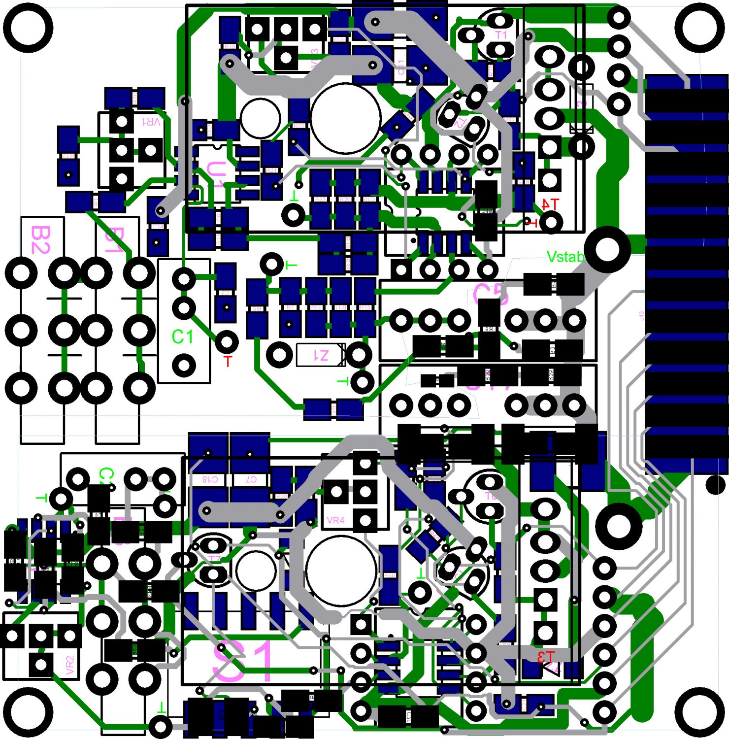

    Вот такой стабилизатор я испытал в виде макета и сейчас уже практически разработана печатная плата. В качестве реулирующего элемента можно использовать как полевой транзистор так и лампу тиав ел34 гу50 6п3с и подобные. качестве баластного резистора используетса енератор тока на полевике и операционнике.

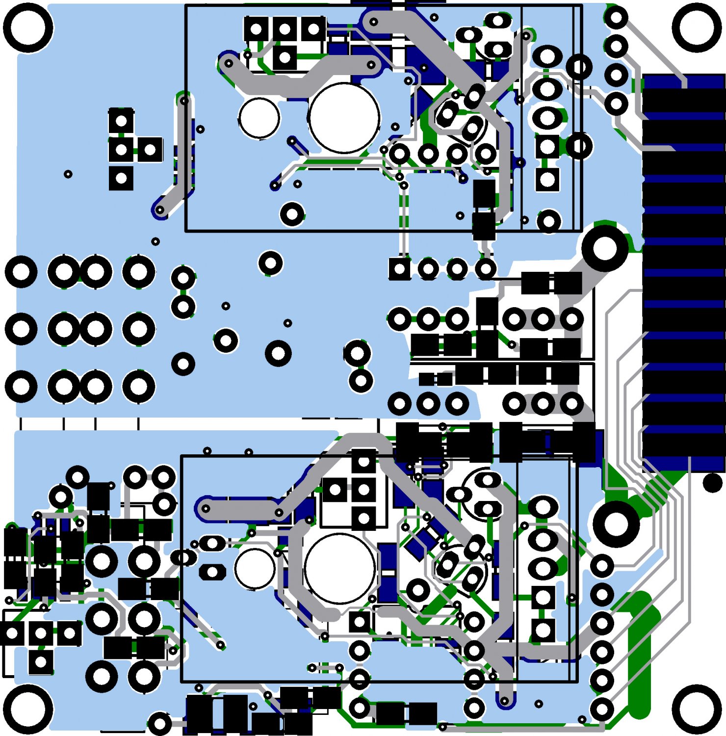

    вот рисунок печатки
ID:	92715   Нажмите на изображение для увеличения.

    Идея понятна, аналогичный по топологии стаб очень активно обсуждался на diyaudio, правда там схема много проще. Чем обусловлен выбор AD845 в ИТ и регуляторе? Пробывали хотя бы в симуляторе построить зависимость импеданса от частоты и какова реакция на скачкообразное изменение нагрузки?
