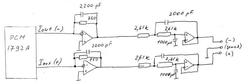

    Добрый день. После ЦАП-а собрал такую схему, питание +- 12v. AD8066 в преобразователе I/U просто раскаленный, а в колонках отчетливо слышны негромкие свисты и шипение с изменяющейся громкостью. Чего только не делал - шунтирование ног ОУ емкостями по 0,1 мкФ, шунтирование конденсаторами токовых выходов ЦАП-а - не помогает ничего, паразитный шум не пропадает, ОУ остается раскаленным. Все остальные ОУ которые ставил в I/U (AD823, LM4562, NJM2114) работают замечательно. После преобразователя стоит LPF-фильтр Баттерворта с частотой среза 43 кГц, с ним проблем никаких нет и тот же AD8066 работает в нем отлично и не нагревается.Нажмите на изображение для увеличения.

    А конденсатор в цепь ООС не пробовали уменьшить раз в 10...20?
    Спасибо вам большое, помогло! Два дня мучился Пожалуйста, объясните мне кто-нибудь, что же происходило с AD8066 при большой емкости в ООС?

    Самовозбуждалась.... См. максимально допустимую емкость нагрузки...
