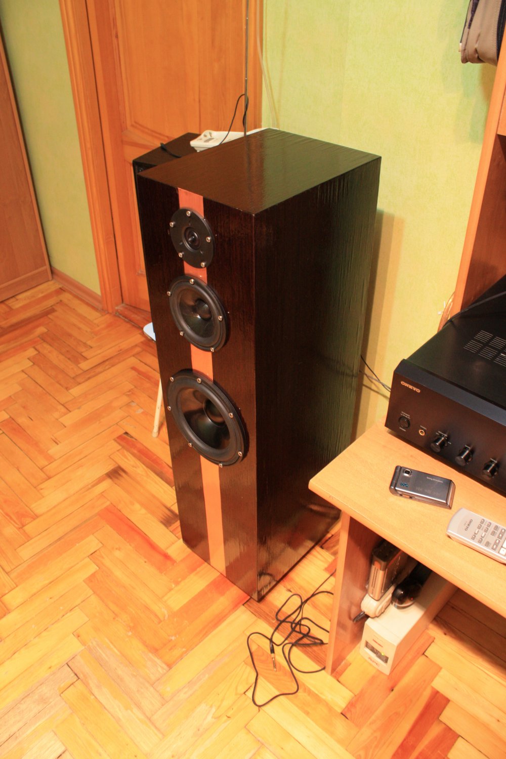

    По умолчанию Jazzman на Сканспиках по Троелсу
    фото альбом https://forum.vegalab.ru/album.php?albumid=46
    ---------- Добавлено в 18:21 ---------- Предыдущее сообщение в 17:21 ----------
    Список материалов для АС курс примерно 8грн = 1 $
    малярная лента = 9
    скотч двусторонний = 7
    Лак Tikkurilla KIRI 93 x 2 = 186
    шпатель мелкозубчатый = 9
    клей момент "Столяр" = 44
    клей "Soudal" = 39
    Кисточка = 12
    vifa xt25tg-30-04 x 2 x 50e = 1150
    SS 22w/8857t00 x 2 x 257e = 5900
    SS 15w/8530k00 x 2 x 168e = 3864
    Шпон "Венге Темный"(2840х410) = 520 (130 х 4)
    Фанера ФСФ 30мм (2500х1250) = 575 сорт 3/4
    Раскрой фанеры (деталей) = 44 (до 35мп)
    лента 104 грн x 20 кг = 2088 М1(99,90%)ГОСТ 1173:2007
    скальпель + лезвия 10шт = 43
    припой 500г 3,5% Ag = 260
    E7-22 = 1350
    Гайка упорная М6 х 14шт х 0,62 = 8,68
    Гайка упорная М5 х 26шт х 0,51 = 13,26
    М6х40 нерж. х 14шт х 1,8 = 25,20
    М5х40 нерж. х 26шт х 1,4 = 36,40
    Гайка низкая М16 х 16шт х 1,49 = 23,84
    Дюбель распорный М16 х 8х14,58 = 116,64
    Резьба М16 метр = 26,88
    Детали Б\У фериты + 2 филтра = 60,00
    Итого : 16454,9
    в контакте фото с описанием есть http://vkontakte.ru/album36353995_107539422
    индуктивности мотались вручную , маленькие лентой , большие проволокой ( низ СЧ и НЧ ) на феррите , на кольце мотать конечно секас страшный , зато размеры получаются маленькие
    конденсаторы к 73-17 , резисторы из грифеля , проводка от фильтра до динамика лента 20х0,15мм = 3мм.кв. в термоусадке , звукоизолирующие материалы отсутствуют , фазик пересчитан с круга в прямоугольник .
    лента была куплена в надежде сделать все индуктивности , но оказалось надо было брать 0,05-0,07 макс. , из 0,15 + пищевая пленка 0,02 с 20 метров ленты получалось 1,8 мгн да и размеры при этом недетские ~~10см в диаметре , еще лента бывает разной мягкости , зависит от типа протяжки , так вот у меня жесткая провод из нее получается отличный, вместо термоусадки можно заламинировать толстой пленкой, сразу несколько полос запустить в ламинатор

    Срочно топить ВЧ. Впрочем, как и остальные динамики

    Уж точно! Хоть и по Троелсу, но через "тернии"...

    фрезера нет - нечем топить , да и как это теперь аккуратно сделать когда отверстия сделаны ?

    Ну хоть вокруг твитера приклеить что-нибудь, чтоб в ровень с фланцем и не круглой формы.
    Троелс показал приспособление для решения подобных проблем: http://www.troelsgravesen.dk/Point75i.htm (вторая картинка сверху)
    А фрезер и одолжить можно.

    Roman Solodyashkin, Лак какой кистью наносили? Долго ли сохнет? Сколько слоев? Если можно подробней про лакировку расскажите

    Roman Solodyashkin, а как со звучанием системы, звук нравится?
    Лак Tikkurilla KIRI для паркета , наносил кисточкой первый слой грунтовочный (лак + растворитель) дальше тонкие слоя 4 раза , правую испортил нанес один слой слишком толстый , движения кистью в одном направлении старался равномерно распределить лак.
    ---------- Добавлено в 21:13 ---------- Предыдущее сообщение в 21:10 ----------
    Поначалу низы были как от китайского саба ( комната гудела ) , но через недельку все видать размялось и теперь отлично дубасит , бас в джазмане то что надо не больше не меньше
    СЧ отлично , ВЧ конечно бы подороже сюда надо на 4

    Спасибо за ссылочку , пригодится
