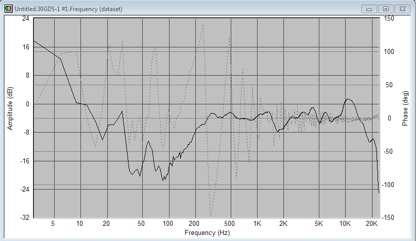

    Алексей L, Ну добротность там около единицы. можно и щит! я не пробовал!
    Насчет ВЧ, они у него действительно есть, АЧХ в первом посте немного не отвечает ему. Он до 10Кгц играет сам...правда не идеально. Лично мне не понравилось...
    А поставив 2.5мГн и 10мкф вы его конкретно "почикали"
    К слову без фильтра и без ВЧ и НЧ звена он мне тоже нравился
    Вот что я получал на его оси, в боксе 3.5 литра с пары сантиметров.

    Далее, при переходе Выше 3кГц уровень не падает. (ясно дело, звучит даже громче чем на 1.5-2кГц-ввиду особенности кривой чувствительности уха).
    ---------- Добавлено в 12:37 ---------- Предыдущее сообщение в 12:34 ----------
    Да ВЧ валом..но я удивлен отсутствием проблем (каши, звона, всего на участке 500-1500гц) ну естественно только с таким фильтром

    Алексей L, хмм! головки разные совсем. У меня советские запасы) 89 год вроде. У вас новострой...Индуктивность у меня порядком выше, на 6.3Кгц уже 20 Ом. Мож у Вас и медный керн...не знать...
    Диапазон 1-2Кгц там действует ваш щит, бафл...
