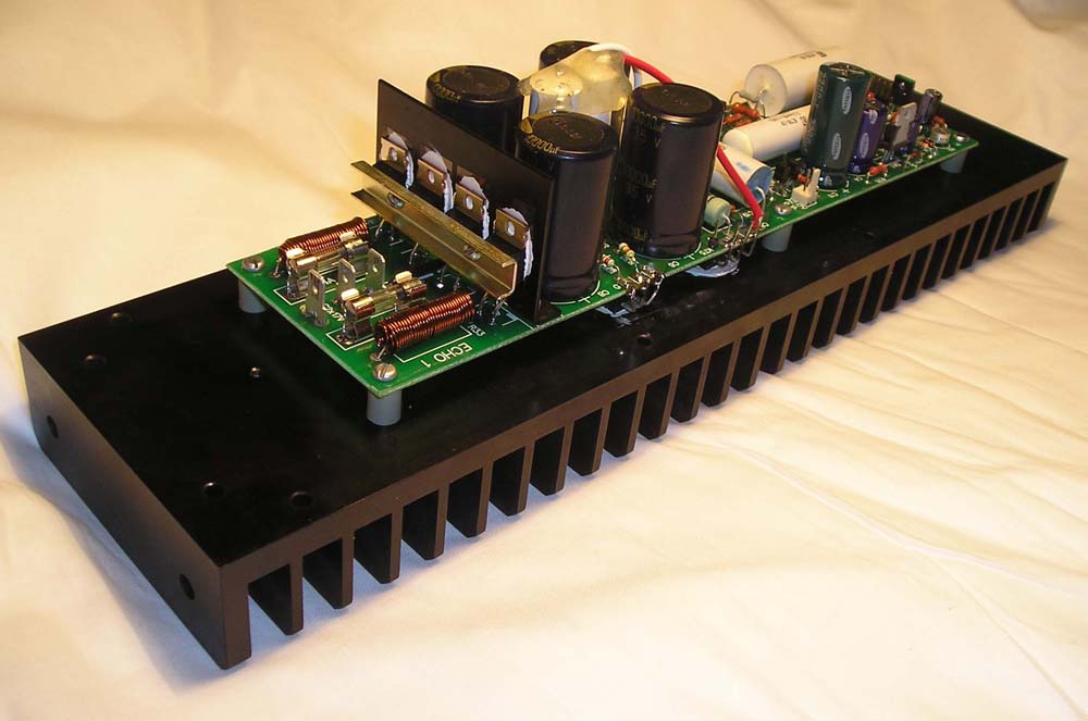

    Т.е. очень хороший вариант Vidalgo к сожалению, не подходит. До этого я делал так: https://forum.vegalab.ru/attachment....achmentid=3699
    Что скажете о такой же плате, а мощные конденсаторы вынесены?

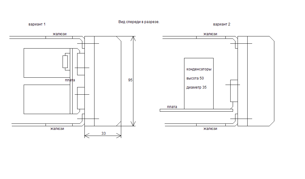

    Вот два варианта.
    Если использовать такие конденсаторы, как на рисунке, можно отказаться от больших, но не хочется...
    Вопрос? Насколько оправдано применение конденсаторов "под винт", если им нет места возле выходных транзисторов?

    На рисунке, первый вариант лучше - меньше механических проблем и проще сборка/разборка.

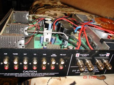

    Вот ещё картинки слегка изменённого унутреннего устройства усилителей MF E11 и MF X A50. У ХА50 трансформатор выносной.

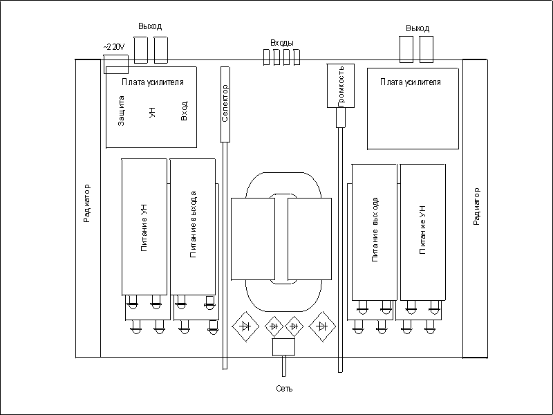

    Мне не нравятся вертикальные платы, закрепленные параллельно стенкам-радиаторам тем, что на вертикальные проводники плат легче наловить помеху от лежачего тора.
    На проводники лежачей платы будет наводиться меньше.
    Насчёт расположения конденсаторов БП - думаю, надо минимизировать длину проводов "транс-выпрямитель" и "выпрямитель-конденсаторы", потому что по этим проводам протекают мощные импульсы тока заряда. А на плате можно разместить меньшие емкости и плёнку.
    У меня конденсаторы поставить вертикально не получается - они длиннее высоты конструкции. Поэтому они лежат болтами почти впритык к передней стенке.
    Примерно так:

    yan, все ясно и понятно.
    Сложность в том, что мне нужно разместить на радиаторе 6 корпусов транзисторов, из них два МТ-200 Санкеновских (корпус 22х37, 2 винта).
    А почему у тебя конды винтами не к задней стенке?
    И какой градиент температуры по радиатору при нагреве, если мощник в самом конце?
    И второе. У тебя ведь двухуровневое питание? Нарисуй, плиз как питающие и земельные концы идут. Схематично, типа так: https://forum.vegalab.ru/attachment....achmentid=3680

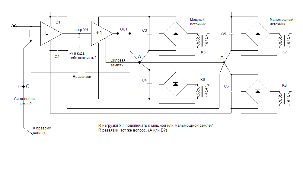

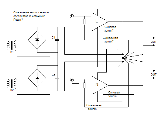

    Как расположить узлы, тесно связано с разводкой, поэтому задаю здесь. Вот схема с вопросами. У кого какое мнение?

  17. #56
    Завсегдатай Аватар для PSV
    07.05.2004
    Моск.обл.Черноголовка
    3,541
    По умолчанию Re: Оптимальное расположение узлов в корпусе усилка
    Игорь,питание-двойное моно?Тогда,резистор нагрузки в точку А.Отрезок АВ свести до точки .Точку С вывести из точки А через небольшой резистор,от входных клемм С отрезать.
    Сергей.
  18. #57
    13,173

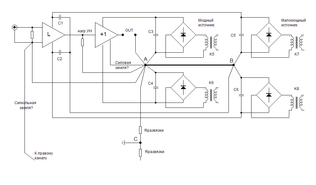

    Смотрим, думаем

  19. #58
    07.05.2004
    3,541
    Цитата Сообщение от ИГВИН
    Смотрим,
    Резисторы со входной земли в точку А оставь как были.Земли входных разьёмов не соединяй.
    Сергей.
  20. #59
    13,173
    Сергей! земли входных разъемов соединены по умолчанию всегда.
    Они на истчнике соединены, и на приемнике не встречал, чтобы не были бы вместе.
    Получается предыдущий вариант (Разводка-3)!
    Вот файлик МС, нарисуй как лучше?

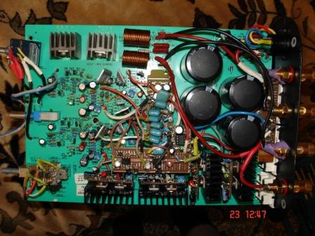

    А вот мой 5 канальник,делал 2 года назад 4 штуки.
