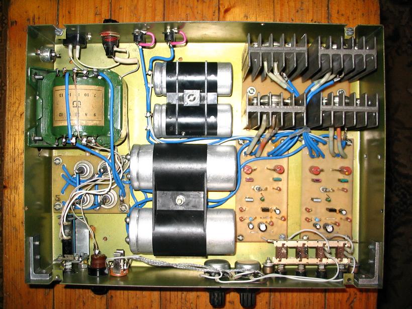

    По умолчанию Re: Оптимальное расположение узлов в корпусе усилка
    Вот вполне оптимальное расположение элементов в усилке средней и малой мощности. Оптимальное в отношении фона. Его нет совсем
    Вот фотка:

    - Аватар для Olegyurich
    17.01.2005
    5,300
    У меня в точности так . И фонит...

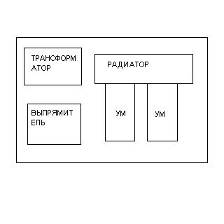

    17.01.2005
    5,300
    Расположение у меня такое:

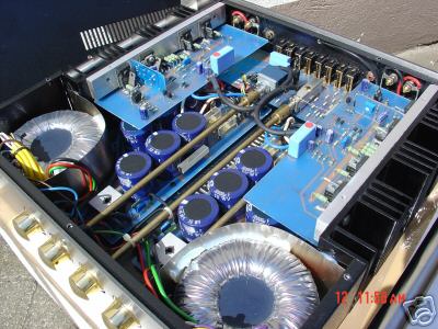

    Завсегдатай Аватар для PSV
    07.05.2004
    Моск.обл.Черноголовка
    3,541
    Красота

    Частый гость Аватар для Avenger
    01.10.2005
    Казань
    421
    Значит земля неправильно разведена Просто у меня однополярное питание, общий провод сидит на корпусе Фона нет совсем, даже если вплотную поднести ухо к динамику и громкость при этом вывернута до отказа
